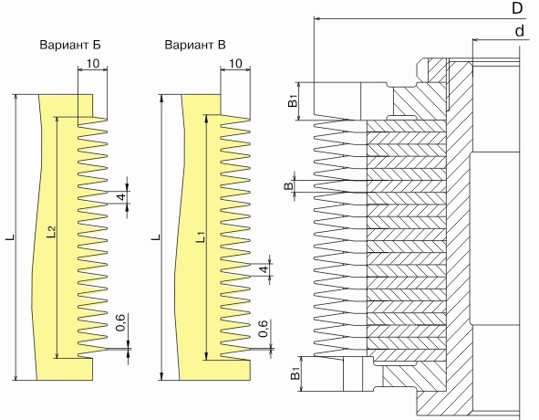

Фрезы для обработки шипов для сращивания древесины ДФ-25.00 Б, ДФ-25.00 В
Фрезы острозаточенные изготавливаются с напайными пластинами твердого сплава ВК-15.
Назначение: фрезы предназначены для обработки зубчатых шипов для сращивания деталей из древесины мягких и твердых пород на универсальных фрезерных и шипорезных станках.
Комплектация: в комплект входит блок фрез собранных на патроне с боковыми фрезами для обработки полочек. При заказе необходимо указывать следующие параметры: L и вариант исполнения А или Б.
