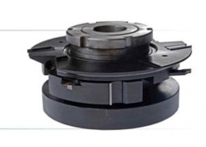

Назначение:
комплект предназначен для изготовления оконных блоков:
  • с поворотно-откидной фурнитурой типа 12-18-9;
  • сечение бруса 78x86;
  • с 1 или 2-х камерными стеклопакетами толщиной до 36 мм;
  • с отливом Gutmann - Donau 22 F
  • с уплотнителем на створке Deventer Р4050 (GFAR125, GEFO С 472);
  • с дополнительным уплотнителем на створке - Deventer М80 10.
Исполнение инструмента:
  • инструмент изготовлен для работы в режиме механической подачи и предназначен для работы на угловых центрах и универсальном оборудовании с механической подачей;
  • фрезы изготовлены с механическим креплением твердосплавных ножей и подрезателей;
  • фрезы собраны на стаканы в блоки, имеют полную защиту от проворотов и полностью готовы к работе;
  • диаметр посадочного отверстия стакана определяется оборудованием заказчика (d=32,40,50);
  • обработка заданного профиля осуществляется за один проход;
  • для удобства в работе предусмотрена нулевая настройка по высоте, а также нулевой диаметр;
  • для нарезки шипов и проушин - диаметр 320 мм;
  • для продольного профилирования - диаметр 130 мм;
  • предельная частота вращения фрез 6000 мин1;
  • число зубьев Z=3 для продольного профилирования и Z=3+3 для шипорезной группы.
Комплектация:
  • базовый комплект (15 блоков) для изготовления коробки, створки и дополнительные блоки поставляемые по заказу потребителей.
