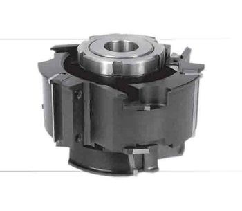

Комплект фрез, с механическим креплением ножей из инструментальной быстрорежущей стали, для изготовления окон с поворотно-откидной фурнитурой
Артикул: 100.30.00.00.000
Назначение:
комплект предназначен для изготовления оконных блоков:
  • с поворотно-откидной фурнитурой типа 12-18-9;
  • сечение бруса 78x86;
  • с уплотнителем на створке Deventer Р4050 (GFAR125, GEFOC472);
  • с отливом Gutmann Neckar 22/24 F.
Исполнение инструмента:
  • инструмент изготовлен для работы на угловых центрах и универсальном оборудовании;
  • фрезы изготовлены с механическим креплением ножей из инструментальной быстрорежущей стали (HSS);
  • фрезы собраны на стаканы и полностью готовы к работе;
  • диаметр посадочного отверстия определяется оборудованием заказчика (d=32,40,50);
  • для удобства в работе предусмотрена нулевая настройка по высоте, а также нулевой диаметр;
  • для нарезки шипов и проушин - диаметр 280 мм; -для продольного профилирования - диаметр 130 мм;
  • предельная частота вращения фрез в работе 4500 мин1;
  • число зубьев Z=3.
Комплектация:
  • комплект состоит из 20 блоков, собранных на стаканах.
