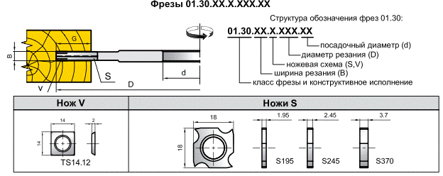

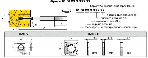

Фрезы пазовальные (01.30.XX, 35.XX.XX.XXX, 4X.XX.XX)
Фрезы общего назначения
Обозначение
фрезы
D
мм
d
мм
B
мм
Gmax
мм
Ножи
Z V S
          Обознач. Кол. Обознач. Кол. Обознач. Кол.
35.05.09.3.ХХХ.ХХ 125-180 30-50 5-9 20-36 TS4.5 3+3 TS14.12 3+3 - -
35.08.15.3.ХХХ.ХХ 160-250 30-50 8-15 28-50 TS7.5 3+3 TS14.12 3+3 - -
35.10.19.3.ХХХ.ХХ 160-235 30-50 10-19 23-60 TS9.5 3+3 TS14.20 3+3 - -
35.12.24.3.ХХХ.ХХ 150-280 30-50 12.6-24 23-77 TS12 3+3 TS14.20 3+3 - -
35.15.30.3.160.ХХ 160 30-50 15.6-30 50 TS15 3+3 TS14.20 3+3 - -
35.20.40.3.ХХХ.ХХ 140-170 30-50 20.6-40 38-53 TS20 3+3 TS14.20 3+3 - -
35.30.60.3.ХХХ.ХХ 130-230 30-60 30.6-60 28-73 TS30 3+3 TS14.20 3+3 - -
35.40.80.3.ХХХ.ХХ 160-200 30-60 40.6-80 38-58 TS40 3+3 TS14.20 3+3 - -
35.50.100.3.ХХХ.ХХ 180-230 30-60 50.6-100 58-83 TS50 3+3 TS14.20 3+3 - -
35.60.120.3.ХХХ.ХХ 180-230 30-60 60.6-120 48-73 TS60 3+3 TS14.20 3+3 - -
35.05.1513.ХХХ.ХХ 160-180 30-50 5-16 26-36 TS4.5 3+3 TS14.20 3+3+3 - -
TS7.5 3
35.08.30.3.230.ХХ 230 30-60 8-29.5 60 TS7.5 3+3 TS14.20 3+3+3 - -
TS 3
01.30.04.2.ХХХ.ХХ 120-160 30-50 4 28-43 - - TS14.12 2+2 S195 2+2
01.30.04.3.ХХХ.ХХ 140-260 30-60 4 32-92 - - TS14.12 3+3 S195 3+3
01.30.04.4.ХХХ.ХХ 180-260 30-50 4 47-92 - - TS14.12 4+4 S195 4+4
01.30.05.2.ХХХ.ХХ 125-140 30-50 5 30-33 - - TS14.12 2+2 S245 2+2
01.30.05.3.ХХХ.ХХ 140-260 30-60 5 33-93 - - TS14.12 3+3 S245 3+3
01.30.06.2.ХХХ.ХХ 100-140 30-50 6 22-33 - - TS14.12 2+2 S370 2+2
01.30.06.3.ХХХ.ХХ 140-260 30-50 6 33-93 - - TS14.12 3+3 S370 3+3
01.30.07.2.ХХХ.ХХ 125-160 30-50 7 25-43 - - TS14.12 2+2 S370 2+2
01.30.07.3.ХХХ.ХХ 140-230 30-60 7 33-78 - - TS14.12 3+3 S370 3+3
45.04.00.2.160.ХХ 160 30-50 4-4.5 23 - - TS14.12 2+2 S195 2+2
45.04.00.3.160.ХХ 160 30-50 4-4.5 23 - - TS14.12 3+3 S195 3+3
45.04.07.2.160.ХХ 160 30-50 4-7.5 23 - - TS14.12 2+2 S195 4+4
45.05.00.2.160.ХХ 160 30-50 4.5-5.5 23 - - TS14.12 2+2 S245 2+2
45.05.00.3.160.ХХ 160 30-50 4.5-5.5 23 - - TS14.12 3+3 S245 3+3
45.06.00.3.ХХХ.ХХ 160-164 30-50 5.5-7.5 25 - - TS14.12 3+3 S370 3+3
46.04.07.3.ХХХ.ХХ 150-160 30-50 4-7.5 24 - - TS14.12 3+3 S195 (2+1)х2
47.05.09.3.160.ХХ 160 30-50 5-9 24 - - TS14.12 3+3 S245 (2+1)х2
47.06.10.3.164.ХХ 164 30-50 6-10 24 - - TS14.12 3+3 S245 (2+1)х2
45.04.15.2.ХХХ.ХХ 160-190 30-50 4-15 23 TS7.5 2 TS14.12 2+2 S195 4+4
46.04.15.3.160.ХХ 160 30-50 4-15 24 TS7.5 3 TS14.12 3+3 S195 (2+1)х2
47.05.15.3.160.ХХ 160 30-50 5-15 24 TS7.5 3 TS14.12 3+3 S245 (2+1)х2
