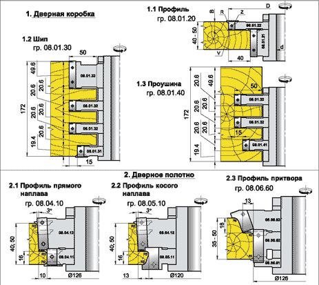

Комплект фрез для изготовления дверного блока Иберус (08.01.XX, 08.04.10, 08.05.10, 08.06.60)
Дверные коробки
Дверные коробки
группы
Обознач.
фрезы
Кол-во
шт.
D
мм
d
мм
B
мм
Ножи Z, V, R
Обознач. Кол. Обознач. Кол. Обознач. Кол.
08.01.20 08.01.21 1 126 30-32 50,6 TS50 3 - - SR3 3
08.01.22 1 206 30-32 15 TS15 3 TS14.20 3 SR3 3
08.01.30 08.01.31 1 154 30-32 19.4 TS20 3 TS14.20 3 SR3 3
08.01.32 2 184 30-32 20.6 TS20 3 TS14.20 3+3 - -
08.01.33 1 184 30-32 50.6 TS50 3 TS14.20 3+3 - -
08.01.40 08.01.32 2 184 30-32 20.6 TS20 3 TS14.20 3+3 - -
08.01.41 1 154 30-32 20.6 TS20 3 TS14.20 3+3 - -
08.04.10 08.04.11 1 126 30-32 20 TS20 3 - - SR3 3+3
08.04.12 1 152 30-32 40 TS40 3 TS14.20 3 SR3 3
08.05.10 08.05.11 1 120 30-32 27 08.02.11.01 3 - - - -
08.06.60 08.06.61 1 133 30-32 3 - - - - SR3 3
08.06.62 1 126 30-32 40 TS40 3 - - SR3 3
08.06.63 1 182 30-32 40 08.06.63.01 3 TS14.20 3 - -
