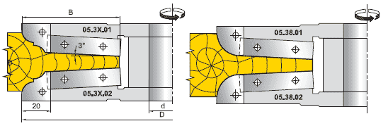

Обозначение
фрезы |
D
мм |
d
мм |
B
мм |
Ножи Z |
| Обознач. |
Кол. |
Обознач. |
Кол. |
| 05.30.01 |
205 |
30-50 |
65 |
05.30.01.01 |
3 |
TS50 |
3 |
| 05.30.02 |
205 |
30-50 |
65 |
05.30.02.01 |
3 |
TS50 |
3 |
| 05.31.01 |
205 |
30-50 |
65 |
05.31.01.01 |
3 |
TS50 |
3 |
| 05.31.02 |
205 |
30-50 |
65 |
05.31.02.01 |
3 |
TS50 |
3 |
| 05.32.01 |
205 |
30-50 |
65 |
05.32.01.01 |
3 |
TS50 |
3 |
| 05.32.02 |
205 |
30-50 |
65 |
05.32.02.01 |
3 |
TS50 |
3 |
| 05.33.01 |
205 |
30-50 |
65 |
05.33.01.01 |
3 |
TS50 |
3 |
| 05.33.02 |
205 |
30-50 |
65 |
05.33.02.01 |
3 |
TS50 |
3 |
| 05.34.01 |
205 |
30-50 |
65 |
05.34.01.01 |
3 |
TS50 |
3 |
| 05.34.02 |
205 |
30-50 |
65 |
05.34.02.01 |
3 |
TS50 |
3 |
| 05.35.01 |
205 |
30-50 |
65 |
05.35.01.01 |
3 |
TS50 |
3 |
| 05.35.02 |
205 |
30-50 |
65 |
05.35.02.01 |
3 |
TS50 |
3 |
| 05.36.01 |
205 |
30-50 |
65 |
05.36.01.01 |
3 |
TS50 |
3 |
| 05.36.02 |
205 |
30-50 |
65 |
05.36.02.01 |
3 |
TS50 |
3 |
| 05.37.01 |
205 |
30-50 |
65 |
05.37.01.01 |
3 |
TS50 |
3 |
| 05.37.02 |
205 |
30-50 |
65 |
05.37.02.01 |
3 |
TS50 |
3 |
| 05.38.01* |
205 |
30-50 |
65 |
05.38.01.01 |
3 |
TS50 |
3 |
| 05.38.02* |
205 |
30-50 |
65 |
05.38.02.01 |
3 |
TS50 |
3 |
| 05.39.01 |
205 |
30-50 |
65 |
05.39.01.01 |
3 |
TS50 |
3 |
| 05.39.02 |
205 |
30-50 |
65 |
05.39.02.01 |
3 |
TS50 |
3 |
Примечание:
Фрезы 05.38.01 и 05.38.02 имеют специальные корпуса и не предусматривают установку ножей иных профилей.
