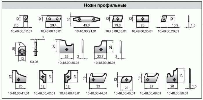

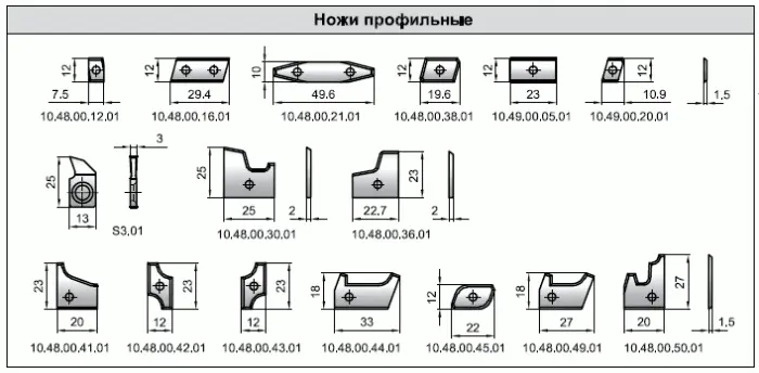

Ножевой состав универсальных комбинируемых комплектов фрез для профилирования оконных блоков со стеклопакетом (10.48.00-10.69.00)
Обозначение
фрезы
D
мм
d
мм
B
мм
Ножи
Z V R C S
Обознач. Кол. Обознач. Кол. Обознач. Кол. Обознач. Кол. Обознач. Кол.
