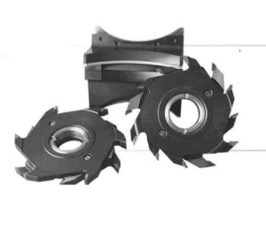

Обозначение D, мм d, мм Материал ножей Z n, мин-1
СП-03 112 32 (40) HSS 2 + 2 6000
ножи СП-03 компл.     HSS
Назначение: обработка торцов и кромок дверного полотна и элементов мебели из твердых и мягких пород древесины на фрезерных станках с механической и ручной подачей заготовки.
Состав комплекта: 2 радиусных фрезы и одна торцовая фреза с механическим креплением режущих пластин.
