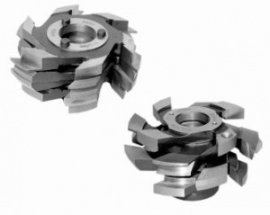

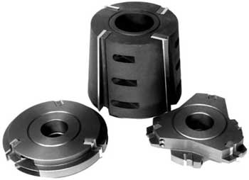

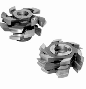

ПФ-11 комплект фрез для изготовления обшивочной доски
Обозначение D, мм d, мм B, мм Материал ножей Z n, мин-1
ПФ-11-1 135 (155) 32, 40 (50, 60) 130 HSS 4 6000
ПФ-11-2 160 40 25 HSS 3 6000
ПФ-11-3 160 40 25 HSS 3 + 3 6000
Назначение: комплект фрез для изготовления обшивочной доски (американки). Предназначен для работы на четырехсторонних станках.
Состав комплекта: 3-и фрезы с механическим креплением режущих пластин.
