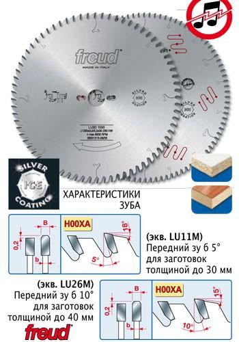

Пилы Freud для пиления ЛДСП LU3D 0600
Рекомендуем предложения
Назначение: Форматное пиление биламината с использованием подрезной пилы, в панелях с меламиновым покрытием, с хорошим качеством и большим ресурсом.
Станки: Циркулярные пилы, горизонтальные форматно-раскроечные станки.
Форма зуба: Прямой – трапеция с положительным передним углом.
Материал: Биламинированные панели.
| Наружный диаметр, мм | 300 |
| Посадочный диаметр, мм | 30 |
| Толщина тела пилы, мм | 2,2 |
| Количество зубьев, шт | 96 |
