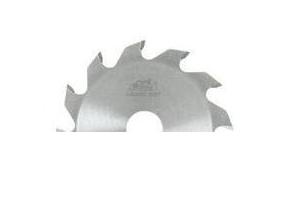

Пазовые пильные диски Pilana с твердосплавными режущими пластинками 150-3,5
Рекомендуем предложения
Дисковые пилы с режущими пластинками из твердых сплавов компании PILANA TOOLS, произведены из высококачественных материалов твёрдостью 43 HRC, а их комплектная форма вырезается с помощью современного лазерного оборудования.
Расширительные и шумозащитные канавки полотна дисковых пил, специальным образом формированы так, чтобы при усложнённых режимах резания (влияние центробежных сил и нагревание, посредством трения обрабатываемого предмета о диск) не допускать деформирования полотна дисковой пилы и таким образом было сохранено высокое качество пропила при низком уровне шума инструмента.
Твёрдые сплавы (ТС) закупаются только у известных поставщиков, а их качество всегда соответствует определённому режиму резания, разрезаемому материалу и определённому способу использования пил. Большое внимание уделяется устойчивости и закалке пильных дисков. Регулярно проводятся тесты на современных контрольных станках, а полученные сведения сразу же применяются в производстве.
При производстве дисковых пил также немаловажным является такой параметр как качественная и точная заточка твёрдых сплавов. Использование компанией PILANA TOOLS современного автоматического оборудования и качественных шлифовальных инструментов, позволяет достигать высокого качества заточки режущих кромок.
Пазовые дисковые пилы Pilana с режущими пластинками ТС(твердый сплав) предназначены для фальцевания всех видов натурального дерева, мебельного материала и пластиков. Форма режущего зуба FZ - прямо зуб.
Рекомендуется при продольном и поперечном резании мягких и твердых пород дерева, столярной плиты, клееной фанеры. Широко применяется для обработки пресованной древесины, мягких и твердых древесноволокнистых плит,древесностружечных плит, МДФ.

| Наружный диаметр, мм | 150 |
| Посадочный диаметр, мм | 30, 32 |
| Толщина пропила, мм | 3.5 |
| Толщина тела пилы, мм | 2.5 |
| Количество зубьев, шт | 12 |
