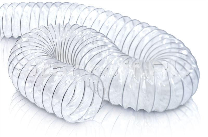

Универсальный воздуховод из ПВХ PVC-5-C 125
VC-5-C - это универсальный воздуховод из ПВХ, который предназначен для использования в системах вентиляции и кондиционирования воздуха. Изготовленный из качественного ПВХ, он обеспечивает высокую прочность и долговечность, а также устойчивость к коррозии и воздействию химических веществ.
Область применения
  • кондиционирование и вентиляция;
  • универсальный шланг для транспортировки и аспирации;
  • откачка мелкой пыли и порошка;
  • отвод дыма и газов;
  • дренажный шланг.
Свойства
  • оптически прозрачный;
  • очень гибкий и легкий;
  • минимальный радиус изгиба;
  • хорошая химическая стойкость, в том числе к кислотам и щелочам;
  • газонепроницаемый
  • при заземлении стальной спирали не накапливает статическое электричество.
Температурный режим
  • от -20 °С до +70 °С,
  • кратковременно до +80 °С.
Исполнение
  • толщина стенки между витками спирали 0,5 мм;
  • диаметры от 40 до 700 мм;
  • цвет – прозрачный;
  • стандартная длина – 10 м;
  • на заказ любые диаметры в указанном диапазоне с шагом 1 мм;
  • на заказ любая длина ( с шагом 1 м) от 10 до 15 м для диаметров 40-360 мм и от 6 до 15 м для диаметров 365-700 мм.
Конструкция
Внутренний диаметр, мм 125
Радиус изгиба, мм 150
Рекомендуемое избыточное давление, бар 0,165
Рекомендуемое пониженное давление, бар 0,035
Стандартная длина, м 10
Макс длина, м 15
Вес пог., кг 0,554
