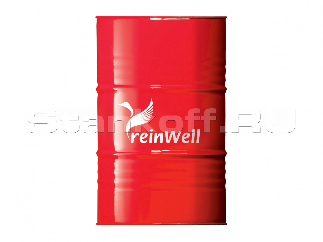

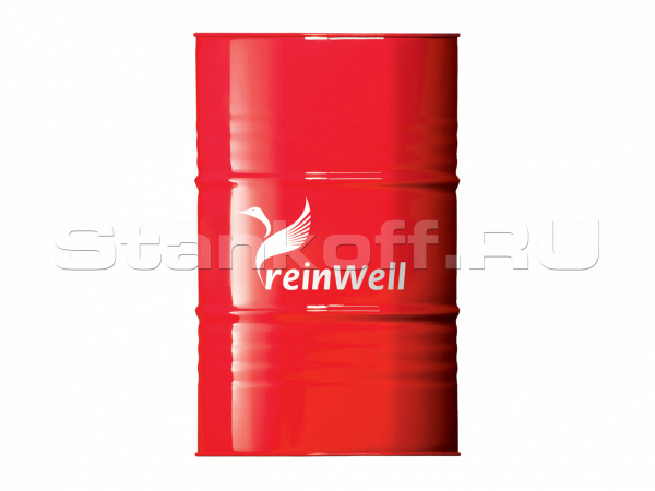

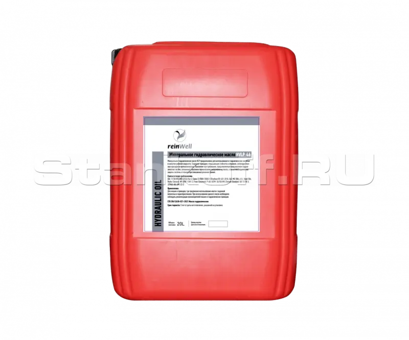

Гидравлическое масло ReinWell HVLP 22/200
Минеральное гидравлическое масло HVLP 22 предназначено для использования в гидравлических системах в качестве рабочей жидкости. Cодержит присадки против старения, коррозии, антипенные и антиизносные, а также присадки, повышающие индекс вязкости. Улучшенный индекс вязкости обеспечивает идеальное функционирование гидравлических систем.
Применение
Гидравлические устройства с гидростатическим насосом, специально для низких температур. Гидро-насосы и гидромоторы, которые нуждаются в маслах с присадками для уменьшения износа. Гидравлические строительные машины, экскаваторы и подъемники, промышленные машины и станки, подъемники с платформой и прессы.
Особенности
  • Повышает быстродействие систем с гидравлическим приводом;
  • Снижает износ при смешанном режиме трения;
  • Обладает повышенной устойчивостью к старению;
  • Защищает от коррозии при попадании воды в гидросистему;
  • Обладает хорошими низкотемпературными свойствами.
Объем, л200
Вязкость при 40°C, мм2/с 19,9 - 24,2
Вязкость при 100°C, мм2/с > 5
Деэмульгирующая способность при 54°C <20
Температура потери текучести, °C ≤= -39
Температура вспышки, °C > 197
