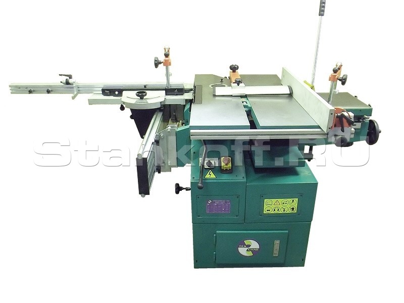

Комбинированный станок Д300/260
Комбинированный станок Д300/260 позволяет легко выполнять фугование для придания гладкости и изящности поверхностям, а также мастерски сверлить и долбить пазы. Рейсмусовый режим обеспечит аккуратную и ровную обработку деревянных деталей, а фрезерный режим позволит создавать уникальные фрезерованные элементы. А с помощью циркулярной пилы размером 254х32х3 вы сможете делать аккуратные и прямые распилы. Не забудьте о подвижной каретке, которая обеспечивает легкость перемещения и точность при обработке материалов.
В комплекте фрезерный барабан с 12 комплектами сменных ножей для изготовления: оконных рам, вагонки, половой доски, плинтуса. По заказу возможна поставка более 100 профилей сменных ножей.
