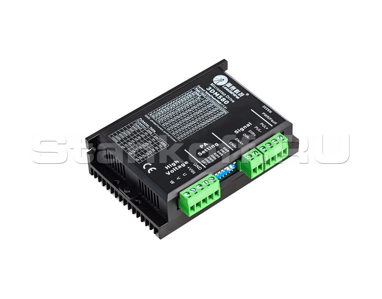

Драйвер Leadshine 3DM580 3-фазный. Драйвер совместим для управления любым 3-фазным шаговым двигателем типоразмера NEMA17 (фланец 42 мм), NEMA23 (фланец 57 мм) и NEMA34 (фланец 86 мм) которым требуется сила тока до 8 А.
Особенности
  • Анти-резонанс, оптимальный крутящий момент;
  • Самотестирование и автоматический подбор параметров для мотора;
  • Мульти-степпинг обеспечивает плавное движение даже при низком разрешении входного сигнала;
  • Пиковый ток до 8.0А (RMS 5.0A);
  • Совместим с TTL логикой входного сигнала;
  • Частота импульсов до 500кГц;
  • 8 режимов дробления шага – от 200имп/об до 20000имп/об;
  • Авто снижение тока при простое;
  • Режимы PUL/DIR или CW/CCW;
  • Защита от повышенного /пониженного напряжения, повышенного тока и короткого замыкания;
  • Совместим с 3-фазными ШД с 3 или 6 выводами;
  • Компактный размер.
Выходной ток, А 1.0-8.0
Напряжение, В 18-50
Частота входных импульсов, кГц 500
Количество фаз 3
