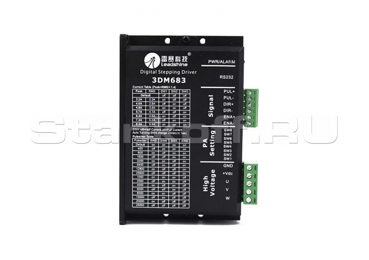

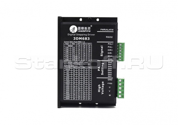

Драйвер 3DM683
Драйвер 3DM683 3-фазный. Драйвер совместим для управления любым 3-фазным шаговым двигателем типоразмера NEMA23 (фланец 57 мм) и NEMA34 (фланец 86 мм), которым требуется сила тока до 8.3 А.
Особенности
- 16 режимов деления шага от 1:2 до 1:512;
- Оптоизолированные входы управления STEP, DIR, ENABLE;
- Выбор режимов работы STEP/DIR и CW/CCW;
- Автонастройка параметров под шаговый двигатель;
- Настройка драйвера с ПК через RS232;
- Компенсация резонанса и определение останова ротора ШД;
- Защита от КЗ обмоток ШД, от обратной ЭДС ШД, режим удержания ротора ШД.
| Выходной ток, А | 5,9-8,3 |
| Напряжение, В | 18-60 |
| Частота входных импульсов, кГц | 200 |
| Количество фаз | 3 |
