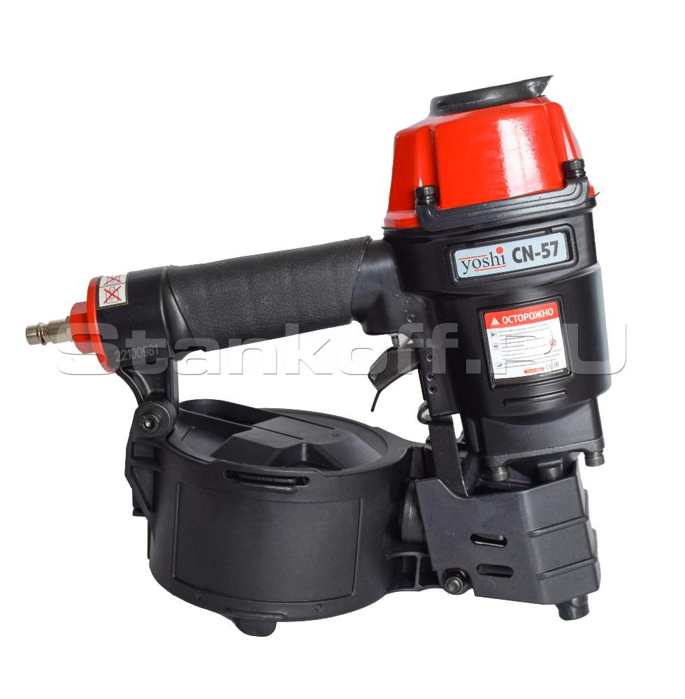

Гвоздезабивной пистолет пневматический Yoshi CN-57 R
Профессиональный пневматический гвоздезабивной барабанный нейлер Yoshi CN-57 предназначен для работ по дереву. Использует в работе барабанный гвоздь CNW, длиной от 25 до 57 мм и различными типами накатки: гладкая, кольцевая, винтовая и со скошенным носом. Имеет маленький вес и небольшое потребление воздуха. Удобен для продолжительной работы.
Особенности
  • Небольшой вес;
  • Контактный предохранитель;
  • Прорезиненная рукоятка;
  • Контактный и одиночный режимы стрельбы.
Применение
Производство деревянной тары – паллеты, ящики, обрешетка; деревянное домостроение.
Стандартная комплектация
  • Коробка;
  • Инструкция по эксплуатации;
  • Ключи шестигранные;
  • Защитные очки;
  • Масленка.
Давление рабочее, бар 5 - 7
Расход воздуха(при 6 барах), Нл/выстрел 0,92
Тип крепежа гвоздь CNW (25-57 мм)
Диаметр стержня, мм 2,1 - 2,5
Габариты, мм 280х131х270
Масса, кг 2,5
