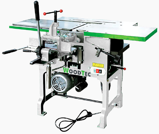

Станок комбинированный Master-250
Комбинированный деревообрабатывающий станок мод. WoodTec MASTER 250 предназначен для предназначен для комплексной обработки столярных изделий.

Отличительные особенности
  • Станок обеспечивает безопасные условия работы: все режущие инструменты имеют ограждения;
  • Жесткая станина и литые столы снижают вибрацию и сохраняют точность длительное время.
Конструктивные особенности
Торцовочная каретка
Торцовочная каретка
Предназначена для поперечного раскроя пиломатериалов. На каретке имеется специальный прижим для надежной фиксации заготовки, который исключает смещение детали во время обработки.
Линейка для угловых резов
Выполнена из анодированного алюминиевого сплава, позволяет осуществлять высокоточную торцовку пиломатериалов под различным углом
Высокоточные подшипниковые направляющие
Торцовочная каретка перемещается по высокоточным подшипниковым направляющим, обеспечивая легкость перемещения, и высокую точность обработки заготовок.
Направляющая линейка
Регулировка направляющей линейки для продольных резов осуществляется по специальной градированной шкале. Позволят точно выставить размер отпиливаемого материала.
Фуговальные столы 1100 мм
Имеют полированную поверхность, что обеспечивает их высокую износостойкость и легкость перемещения заготовки.
Удобная регулировка подающего стола
Осуществляется при помощи рычага, позволяет настроить стол на необходимую толщину снимаемого слоя при фуговании.
Удобная регулировка рейсмусового стола
Перемещение рейсмусового стола осуществляется по направляющим при помощи рукоятки.
Наличие градированной линейки позволяет максимально точно настроить высоту рейсмусового стола на необходимую толщину обработки заготовки.
Когтевая защита
Когтевая защита
Позволяет предотвратить обратный выброс заготовки при рейсмусовании.
Поддерживающий ролик на входе
Служит удлинением подающего стола при рейсмусовании, что исключает провисание заготовки во время ее подачи и увеличивает точность обработки заготовки.
Регулируемая защита фуговального вала
Имеет регулировку по ширине обрабатываемого материала. Обеспечивает максимальную безопасность оператора при работе с фуганком.
Аспирационное отверстие
Возможность подключения станка к аспирационной установке для сбора опилок.
Станок соответствует европейским и российским стандартам
