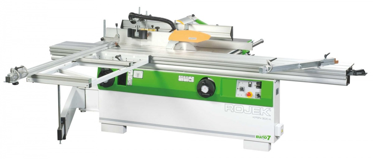

Комбинированный пятиоперационный станок KPSN-400A
Назначение
Комбинированный пятиоперационный круглопильно-фрезерно-фуговально-рейсмусовый станок KPSN400A предназначен для всех основных операций в деревообработке. Во-первых, это раскрой погонажных (доски, брусья, планки, балки) и полноформатных плитных материалов (ДСтП, ЛДСП, МДФ, ДВП, ХДФ, орголит, текстолит, плиты с сотовым наполнителем, мебельный щит) при помощи основной и подрезной пил. Во-вторых, фрезерование различных профильных поверхностей насадными фрезами: профилирование погонажа, изготовление шиповых соединений, получение профилей и обгонка деталей по периметру.
Также на чешском станке KPSN возможна работа концевыми фрезами: обгонка по периметру, изготовление паза под заднюю стенку, снятие свесов по пласти и т.д. В-третьих, фугование плоской поверхности заготовок из массива с целью создания базы для дальнейшей обработки досок, брусков, мебельного щита и т.д. В-четвертых, формирование финишной толщины брусковых и плоскостных заготовок рейсмусованием. В качестве опционального оборудования возможна установка сверлильно-пазовальной приставки VDA315L. Эта долбежка позволит получать отверстия (глухие или сквозные) и цилиндрические пазы.

  1. Комбинированные фрезерно-круглопильно-фуговально-рейсмусовые станки KPSN (Ройек, Чехия) интересны своими широкими возможностями при обработке всех типов дерева и древесных материалов. Фрезерная обработка и пиление круглыми пилами необходимы на каждом деревообрабатывающем производстве, также как и фугование базовой поверхности плюс рейсмусование в размер по толщине. Совмещение этих операций на одном станке – очень удобно для небольших цехов.
  2. Фактически комбинированный пятиоперационный станок KPSN состоит из двух двухоперационных станков, объединенных общей станиной. Это фрезерно-круглопильный KPFN300A и фуговально-рейсмусные MSP315 или MSP415 (в зависимости от ширины обработки на фуганке и рейсмусе).
  3. Как мы выяснили, чешский KPSN имеет тяжелую станину, приличные диаметры пил, работает фрезами большой массы и диаметра, имеет форматную каретку длиной до 3200 мм, приводы оснащены мощными отдельными двигателями, длинные базовые литые столы фуганка и рейсмуса… Полноценный деревообрабатывающий станок.
  4. Один круглопильно-фрезерно-фуговально-рейсмусовый станок дешевле, чем отдельный импортный круглопильно-фрезерный станок по дереву (например, чешский KPFN300A) и отдельный импортный фуговально-рейсмусовый станок (например, MSP315). Подумайте, собираясь купить форматно-обрезной станок с фрезером, можно чуть доплатить и получить помимо циркулярки с фрезером еще и фуганок с рейсмусом.
В комплекте поставки
В базовой комплектации фрезерно-круглопильно-фуговально-рейсмусовый станок для дерева KPSN300A или KPSN400A имеет все необходимое для работы. Фрезерный узел. Направляющие щечки сделаны из алюминиевого профиля и имеют все регулировки на величину съема. Защитный кожух фрезерного вала отлит из чугуна, на него крепятся ограничители и прижимы заготовок. Алюминиевая каретка выполняет роль шипорезной каретки. Сам фрезерный вал наклоняется не только назад, но и вперед.
Пильный узел. Пильный блок наклоняемый, причем при наклоне настройка по высоте пил не сбивается (этим грешат австрийские и итальянские станки). На алюминиевой подвижной каретке есть большой поддерживающий стол с телескопической ногой. Каретка на шариках, широкий профиль, повышенный ресурс работы. В паз алюминиевого стола крепится эксцентриковый прижим заготовки. На поддерживающем столе – телескопическая упорная линейка (берет до 2800 мм) с двумя флажковыми упорами. Справа от пил упорная направляющая линейка с микрометрической регулировкой. Фуговальный узел. Проходная ширина 310 или 410 мм, очень длинные столы из литого чугуна (до 1800 мм), направляющая упорная линейка с наклоном до 45 градусов. Независимый патрубок аспирации.
Рейсмусовый узел. Винтовой рифленый подающий ролик на входе, гладкий стальной ролик на выходе, свой независимый патрубок стружкоотсоса. Комбинированные станки по дереву поставляются в компактной упаковке, их можно проносить в стандартные дверные проемы и поднимать грузовым лифтом. Все описание на русском языке, сборка станка не требует специальных навыков.
