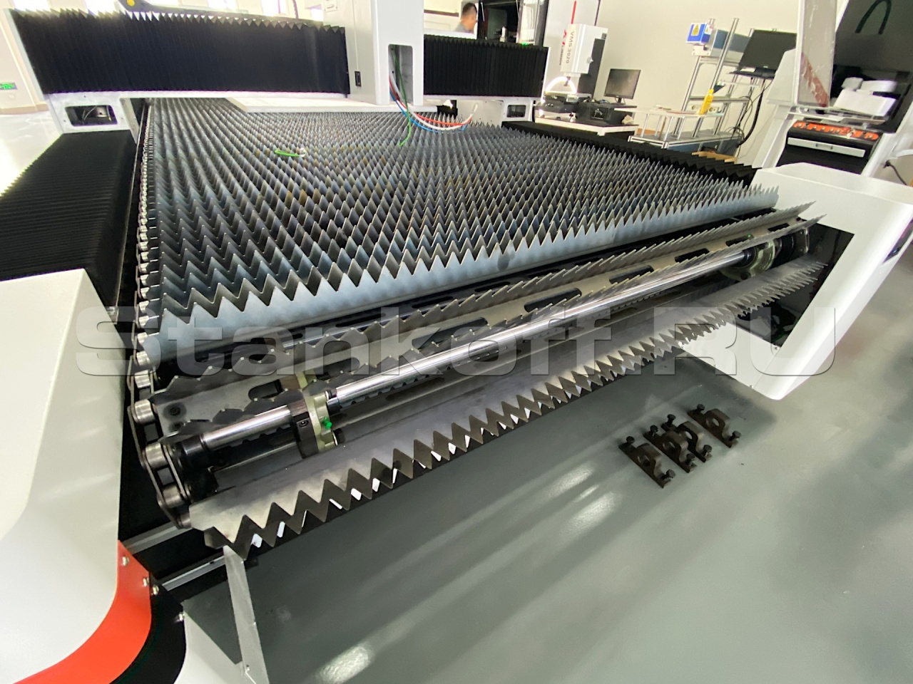

Конвейерный стол
Конвейерный стол
Отличительной особенностью описываемых моделей лазерных станков является наличие конвейерного стола с функцией автоматической размотки рулонных материалов. Конструкция рабочего стола с функцией конвейера позволяет быстро и эффективно обрабатывать рулонные материалы, осуществляя их автоматическую размотку и протяжку по рабочей поверхности стола. Благодаря возможности автоматической протяжки материала, производитель может использовать при обработке рулонный материал любой (неограниченной) длины.

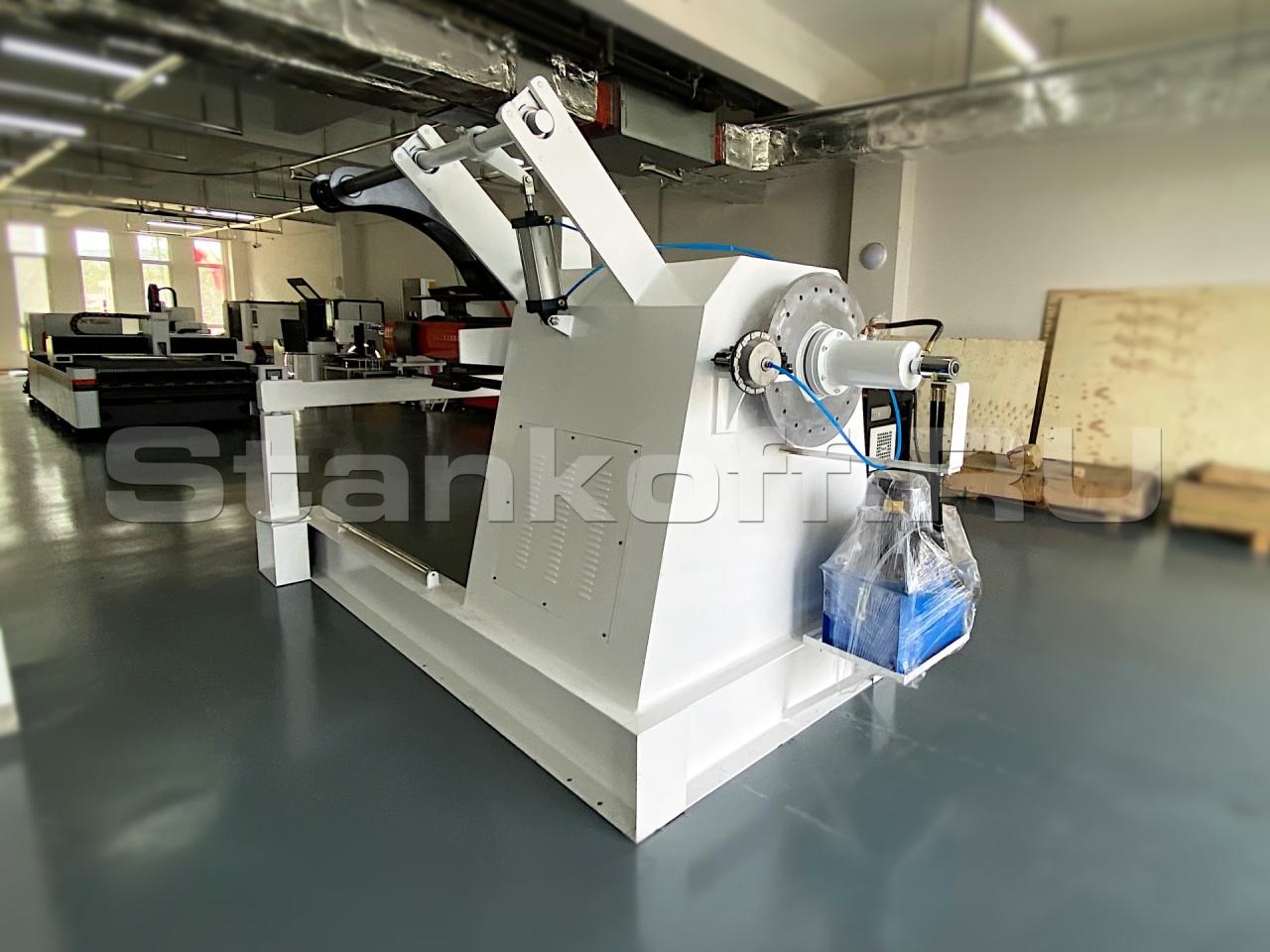

Автоматический размотчик металла
Размотчик грузоподъемностью 8 тонн с рычагом и внутренним диаметром сердечника 500 мм. Гидравлическая погрузочная тележка. После разматывания рулона металл выравнивается с помощью правильного устройства. Устройство прецизионной правки эффективно правит полосу, не оставляя отметин от рабочих роликов даже на деликатном металле.
