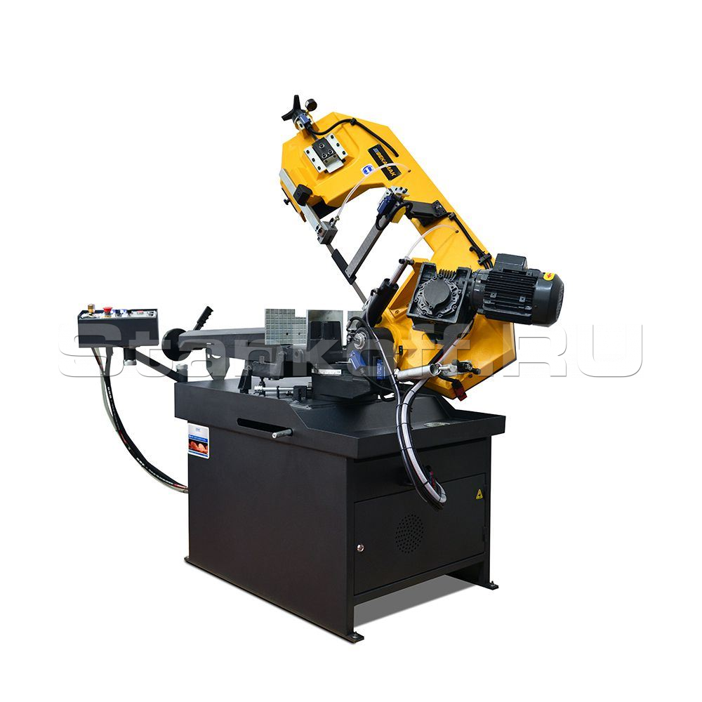

Полуавтоматический ленточнопильный станок Beka-Mak BMSY-270DG
Полуавтоматический маятниковый ленточнопильный станок BMSY-270DG с механическими тисками и скоростью вращения полотна 15-120 м/мин используется для резки сталей, включая инструментальные, нержавеющую сталь и титан, профильного и сплошного сечения.
Подходит как для нарезки пакета заготовок, так и профилей большого размера. Станок имеет поворотную раму в две стороны и способен резать заготовки под углами 0°, +15°, +30°, +45°, +60°, -15°, -30°, -45°. Рабочие перемещения пильной рамы вниз и вверх происходят посредством гидроцилиндра, управляемым с пульта оператора.
Максимальное сечение заготовки 270х270, 350х220 мм.
Комплектация станка
- Щетка очистки полотна;
- Ленточное полотно;
- Усиленный редуктор;
- Панель управления;
- Индикация угла поворота пильной рамы;
- Концевой выключатель окончании реза и подъема пильного полотна над заготовкой;
- Инвертор - плавная регулировка вращения полотна;
- Механическое натяжение полотна с манометром;
- Насос СОЖ;
- Механические тиски;
- Датчик открытых кожухов;
- Датчик проскальзывания или обрыва полотна;
- Регулируемая по ширине опора удержания полотна с твердосплавными пластинами и подшипниками.
Дополнительные опции
- Лазерный указатель линии реза;
- Микросраспыление СОЖ (масляный туман);
- Рольганг неприводной;
- Рольганг приводной;
- Призматические сегментные губки тисков;
- Пистолет смывки стружки;
- led светильник.
