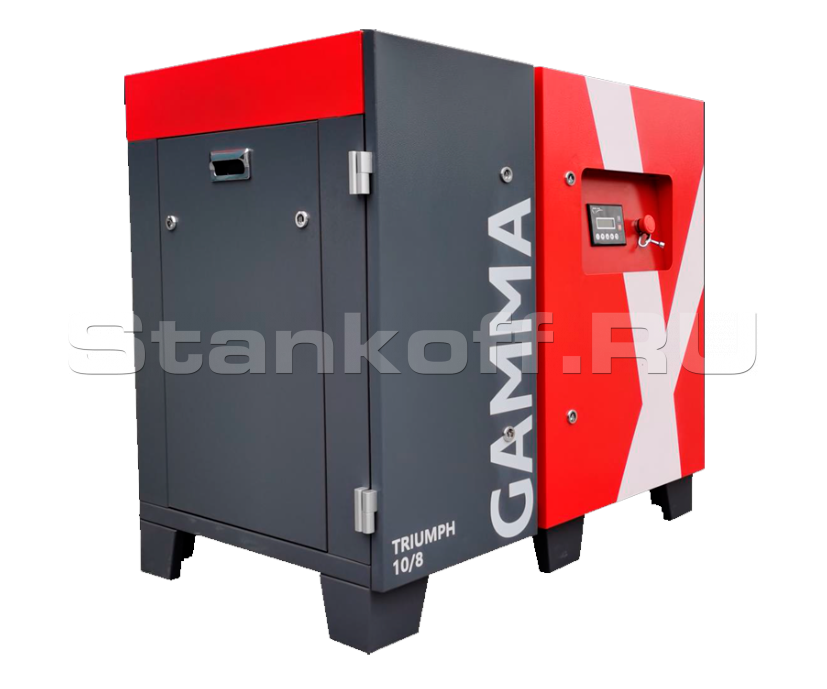

Винтовой маслозаполненный компрессор IC 20/16 GAMMA
Винтовой маслозаполненный компрессор оснащён высокоэффективным винтовым блоком BAOSI, интуитивно понятным электронным контроллером для регулировки работы, трехфазным мотором с защитой IP55 и прямым приводом, что обеспечивает долгий срок службы и высокую производительность без потерь КПД.

Стандартная комплектация
  • Высокоэффективный винтовой блок BAOSI;
  • Трехфазный электрический двигатель с защитой уровня IP55, класса F. Двигатель разработан специально для эксплуатации внутри компрессора;
  • Стартер звезда-треугольник;
  • Система прямого привода винтового блока;
  • Автономная система воздушного охлаждения;
  • Электронный контроллер MAM. Обеспечивает непрерывный контроль важных рабочих параметров. На LCD-дисплее на русском языке отображаются все данные о текущей работе компрессора, сведения о прохождении планового ТО и другая информация;
  • Электрика производства Schneider Electric;
  • Маслобак с фильтром-сепаратором, обеспечивающим содержание масла в сжатом воздухе менее 3 мг/м3;
  • Предварительный панельный фильтр;
  • Воздушный фильтр со степенью фильтрации 3 мкм;
  • Масляный фильтр со степенью фильтрации 10 мкм;
  • Клапан минимального давления;
  • Предохранительный клапан;
  • Корпус с легкосъемными панелями;
  • Рама с виброподушками;
  • Заводская заправка маслом.
Максимальное рабочее давление, бар 16
Минимальная температура окружающей среды, °C 5
Максимальная температура окружающей среды, °C 46
Производительность, м3/мин 1,30
Мощность электродвигателя, кВт 15
Параметры электросети, В/Ф/Гц 380/3/50
Остаточное содержание масла в воздухе, мг/м3 3
Уровень шума, дБ(А) 67
Подключение, Дюйм G 3/4"
Длина, мм 1120
Ширина, мм 730
Высота, мм 1090
Вес, кг 400
