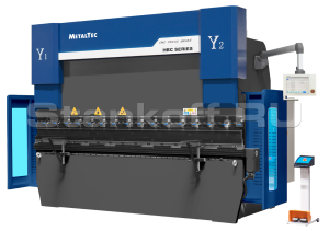

Листогибочный пресс с ЧПУ Metaltec 4+1 MT-15 HBС 170/3200 4 оси (axis)
Гидравлический листогибочный пресс MetalTec HBС предназначен для гибки листового металла. Операция гибки может выполняться по всей рабочей длине, либо сегментно.

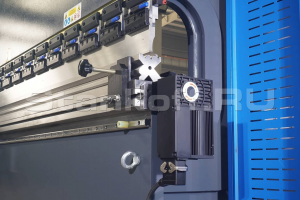

ОПТИЧЕСКИЕ ЛИНЕЙКИ GIVI MISURE (Италия) PREMIUM
Прецизионные оптические линейки GIVI MISURE (Италия), измерения положения верхней балки и синхронизации ее работы. Точность позиционирования до ± 0,005 мм. (ОСИ Y1 + Y2).

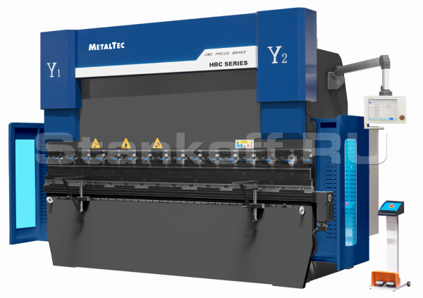

ПРОМЫШЛЕННАЯ СИСТЕМА УПРАВЛЕНИЯ С ЧПУ MT-15  Управление 4 осями Y1-Y2-X-R + ось компенсации прогиба.
— Сенсорное управление
— 15-дюймовый полноцветный дисплей высокого разрешения
— Возможность управления до 8 осей (Y1, Y2+6 вспомогательных осей)
— Управление компенсацией бомбирования
— Поддержка сервосвязи/аналогового управления
— Усовершенствованный алгоритм управления по оси Y, идеально подходит для производительной работы на серийных производствах
— Периферийный интерфейс SB
— Одна программа сожержит 25 рабочих этапов
— Поддержка хранения 100 программ гибки
— Гибка под свободным углом

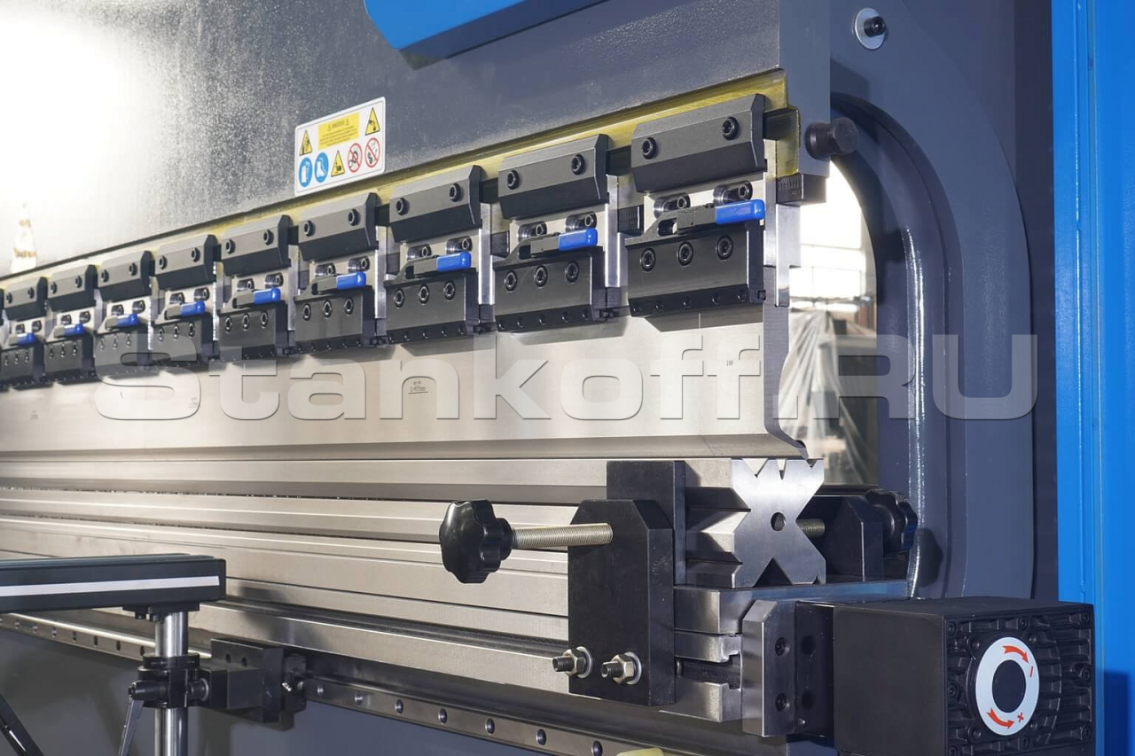

БЫСТРОСМЕННЫЙ ИНСТРУМЕНТ
Станок оснащен быстросменной системой фиксации инструмента тип - PROMECAM. Наиболее подходит при гибке небольших заготовок сложной формы, с одновременной установкой нескольких разных сегментов пуансонов.

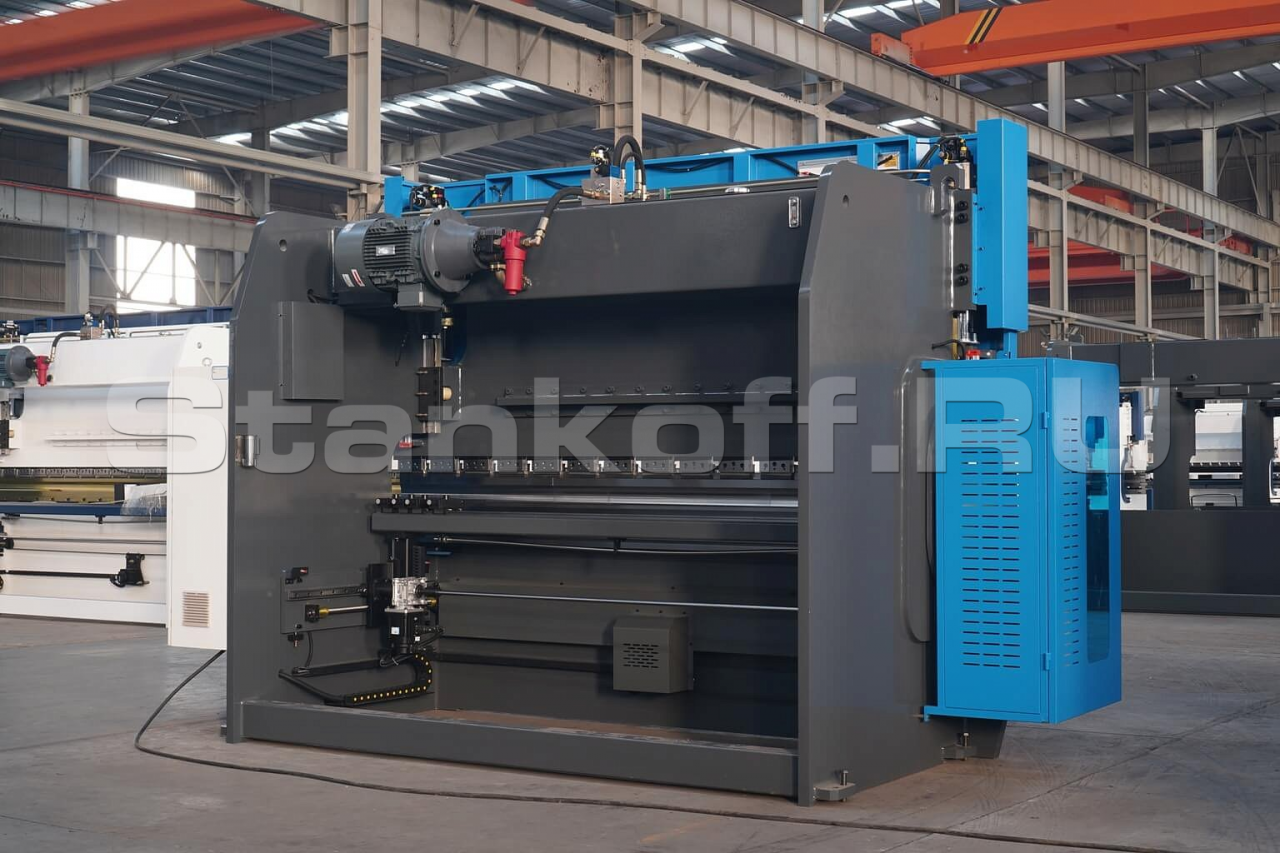

ГЛАВНЫЙ ДВИГАТЕЛЬ SIEMENS (ГЕРМАНИЯ)
Серия SIEMENS BEIDE - это высокоэффективный двигатель, изготовленный SIEMENS ltd в соответствии со стандартом IEC & GB на дочернем предприятии Siemens Standard Motors Ltd. (SSML).
ГИДРАВЛИЧЕСКАЯ ПОМПА SUNNY (США)
Обеспечивает надёжную работу гидравлической системы, за счет высоких эксплуатационных показателей и признанной мировыми производителями надежности.

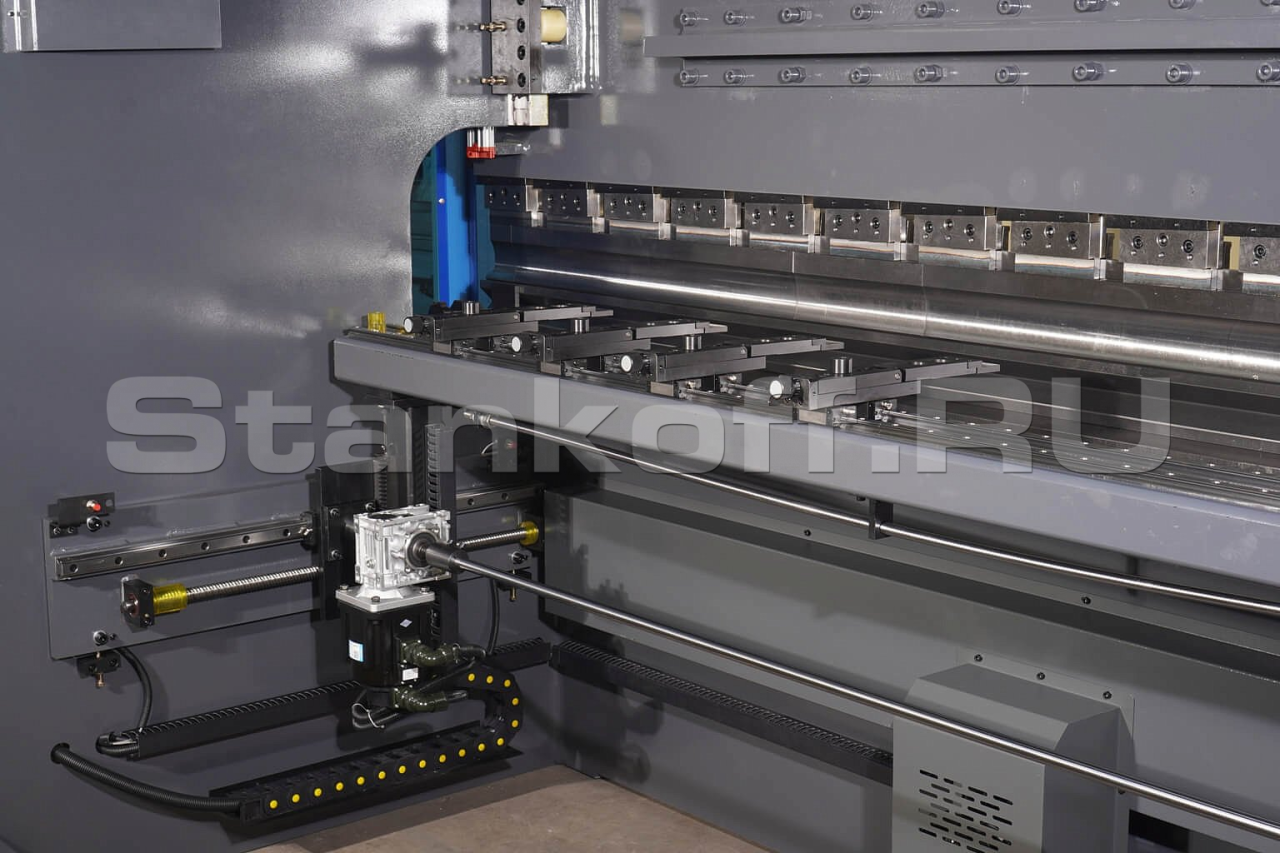

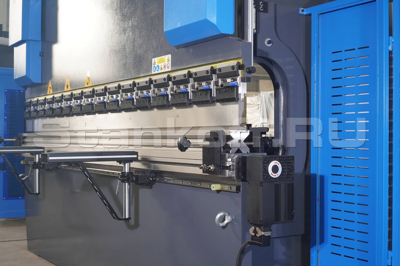

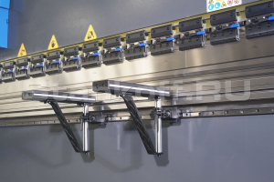

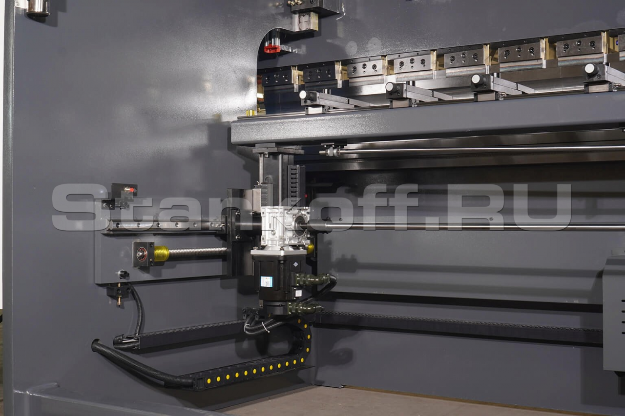

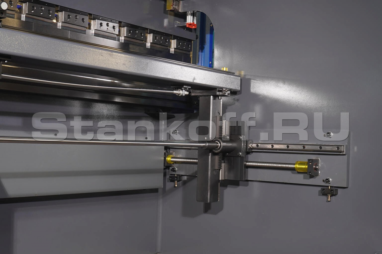

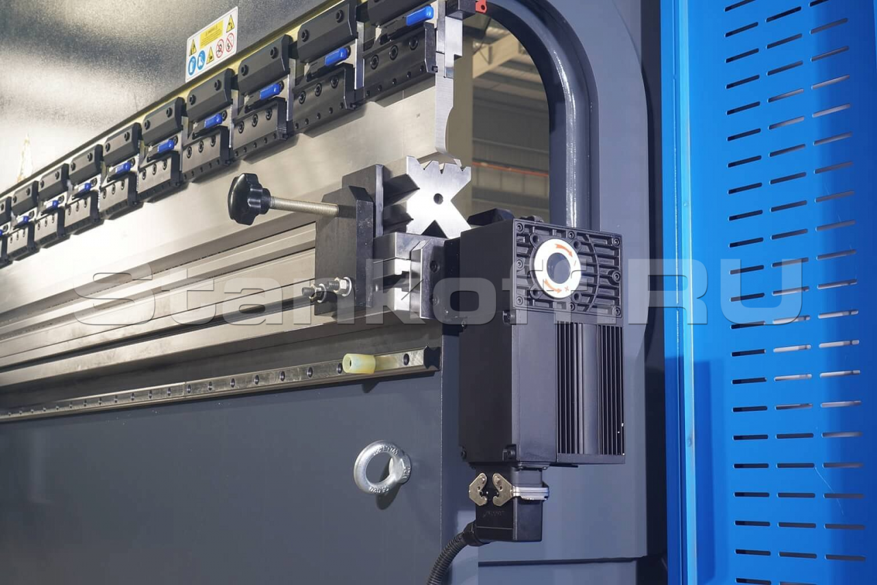

ВЫСОКОТОЧНЫЕ ЗАДНИЕ УПОРЫ
Высокоточные задние упоры, работающие от серводвигателей и синхронизированные главным контроллером с ЧПУ, позволяют сократить время настройки и воспроизведения сохраненных программ гибки за счет высокой скорости и точности работы. Точность перемещения упоров 0,01 мм.
Задние упоры поддерживают работу в осях:
Ось X - перемещение упоров от / к оператору
Ось R - перемещение упоров вниз / вверх.
