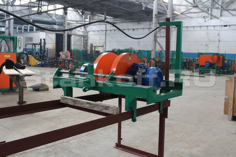

Кромкообрезной станок ПРД 2 предназначен для продольной распиловки досок на мебельную или паркетную заготовку, рейку, а также для получения обрезной доски из необрезной.

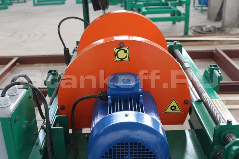

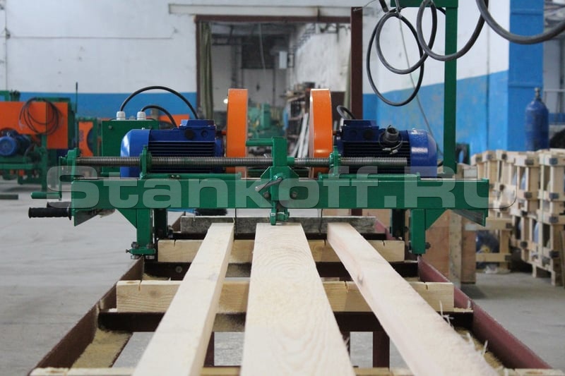

Конструктивно кромкообрезной станок выполнен в виде каретки с пильным узлом, перемещающейся по неподвижному столу с лежащей на нем заготовкой. Пильный узел оснащен двумя электродвигателями по 5,5 кВт. И дисковые пилы диаметром 450 мм обеспечивающие толщину пропила до 65 мм Расстояние между пилами регулируется вручную при помощи винтовой передачи. Дисковые пилы сводятся-разводятся от центра станка, так же имеется возможность фиксации одной пилы в постоянном положении. Подача каретки вдоль заготовки осуществляется вручную.
Преимущества
- Пилы сводятся-разводятся от центра, есть возможность фиксации одной из них.
- Размерная линейка имеет подсказки для оператора - позволяет максимально быстро выставить необходимый размер, без длительных подсчетов.
- Применение автомобильных вкладышей в стойке каретки (взамен подшипников) с обхватом на 360 градусов - исключение вибрации, повышение качества пиломатериала.
- Заточки пилы хватает на несколько дней.
