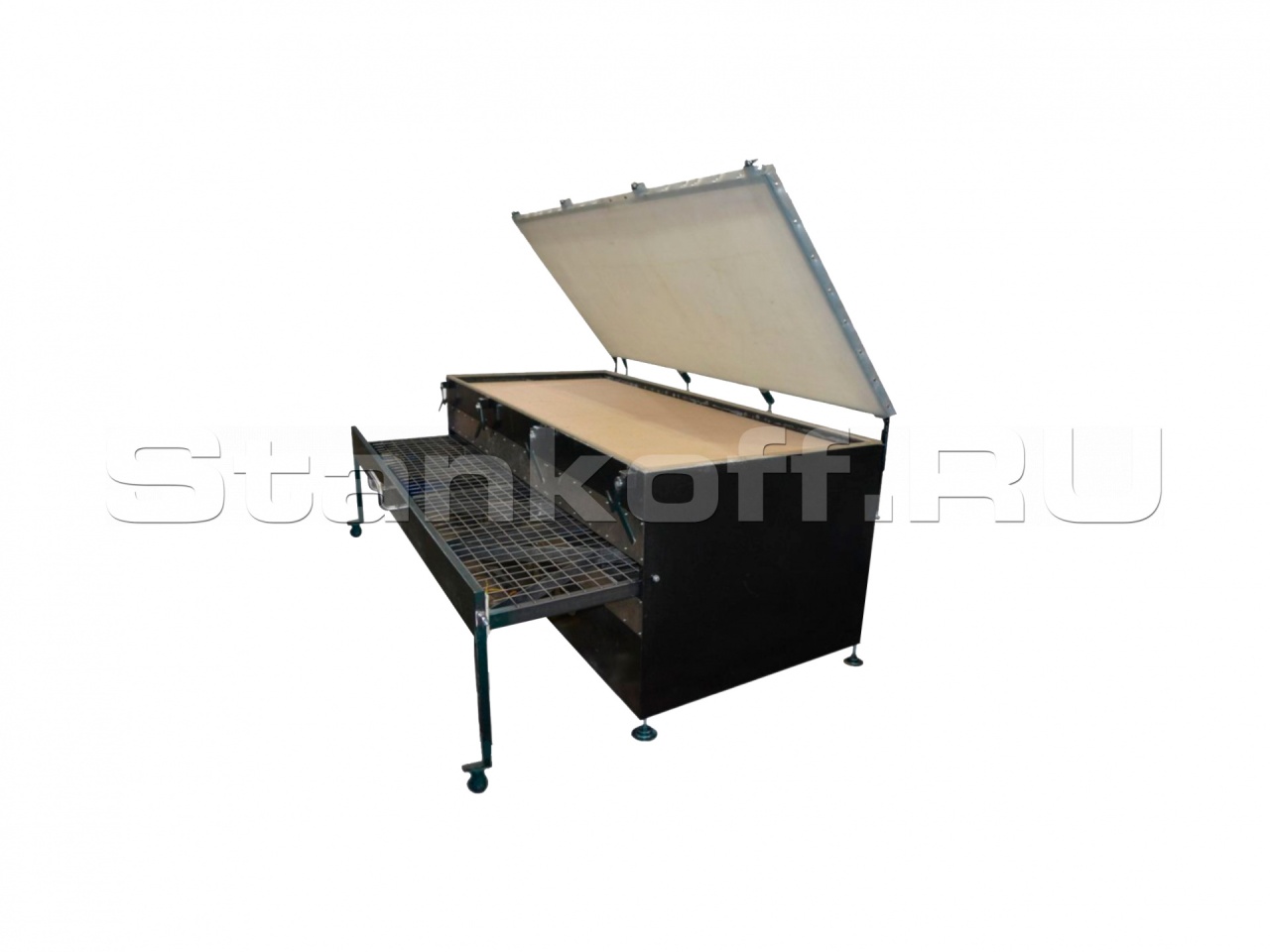

Печь для термо–форминга PFK 25–10
Предназначена для работы с искусственными камнями, такими как CORIAN, HIMACS, STARON, HANEX, KERROCK и др., а также с акриловыми материалами и термопластиками. С помощью этого пресса можно не только формировать камень, но и фанеровать и шпонировать крупные заготовки. Он представляет собой комбинированное решение, включающее в себя вакуумный пресс и нагревательную печь.
Комплектация:
- Нагревательные элементы равномерно расположены по периметру печи;
- Каретка печи из стальной решетки с направляющими и колесиками для ручного перемещения;
- Нагревающая камера закрытого типа, полностью изолированная, с внутренней футеровкой из минеральной ваты;
- Нагревательные элементы представляют собой конструкцию с возможностью выкатывания для удобства обслуживания;
- Пульт управления с электронно-цифровой индикацией температуры, таймером времени, а также индикацией вакуума с таймером времени;
- Ручное открывание рамки с мембраной, облегчаемое газовыми амортизаторами;
- Быстросъемное крепление мембраны к прижимной рамке;
- Вакуумный насос масляный пластинчато-роторный.
| Размеры рабочего стола, мм | 2440х940 |
| Размеры нагревательного стола, мм | 2300х900 |
| Произв-ть вакуумной станции, м³/час | 20 |
| Длина рабочего стола, мм | 2440 |
| Ширина рабочего стола, мм | 940 |
| Длина нагревательного стола, мм | 2300 |
| Ширина нагревательного стола, мм | 900 |
| Максимальная температура нагрева, °С | 250 |
