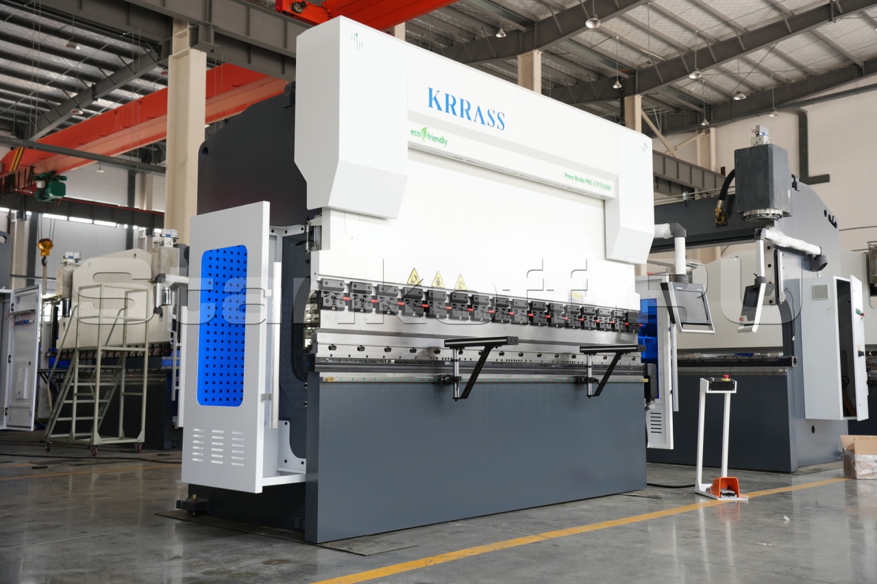

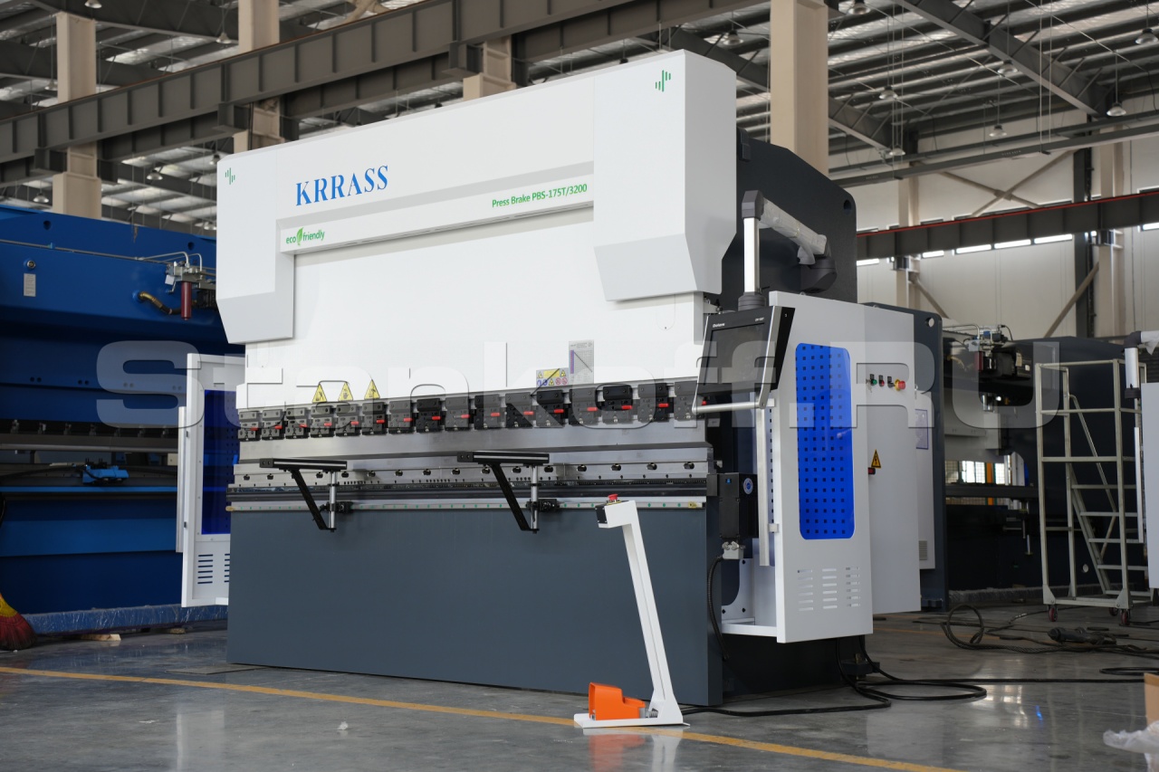

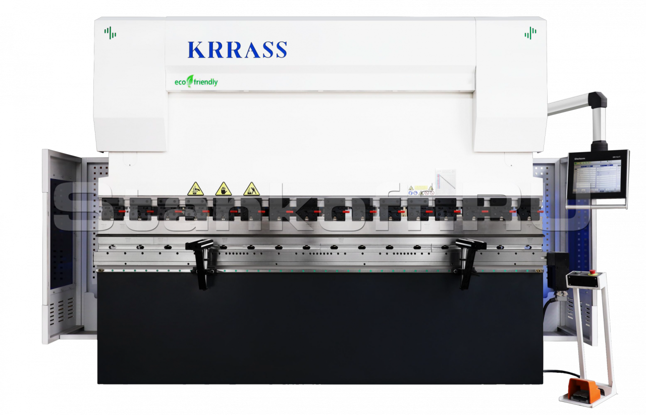

Гидравлический листогибочный 6-осевой пресс KRRASS PBS 250/4000 6 axis
Гидравлический листогибочный пресс KRRASS PBS 250/3200 6-AXIS предназначен для точной гибки листового металла разной толщины и формы. Данный станок идеально подходит для изготовления деталей с разнообразными геометрическими параметрами, включая сложные формы и углы. Благодаря высокоточным технологиям управления и автоматической компенсации прогиба, станок обеспечивает высокую точность и повторяемость гибки деталей. Данный станок применяется в различных отраслях, включая машиностроение, автомобильную промышленность, а также в производстве бытовой и промышленной техники.

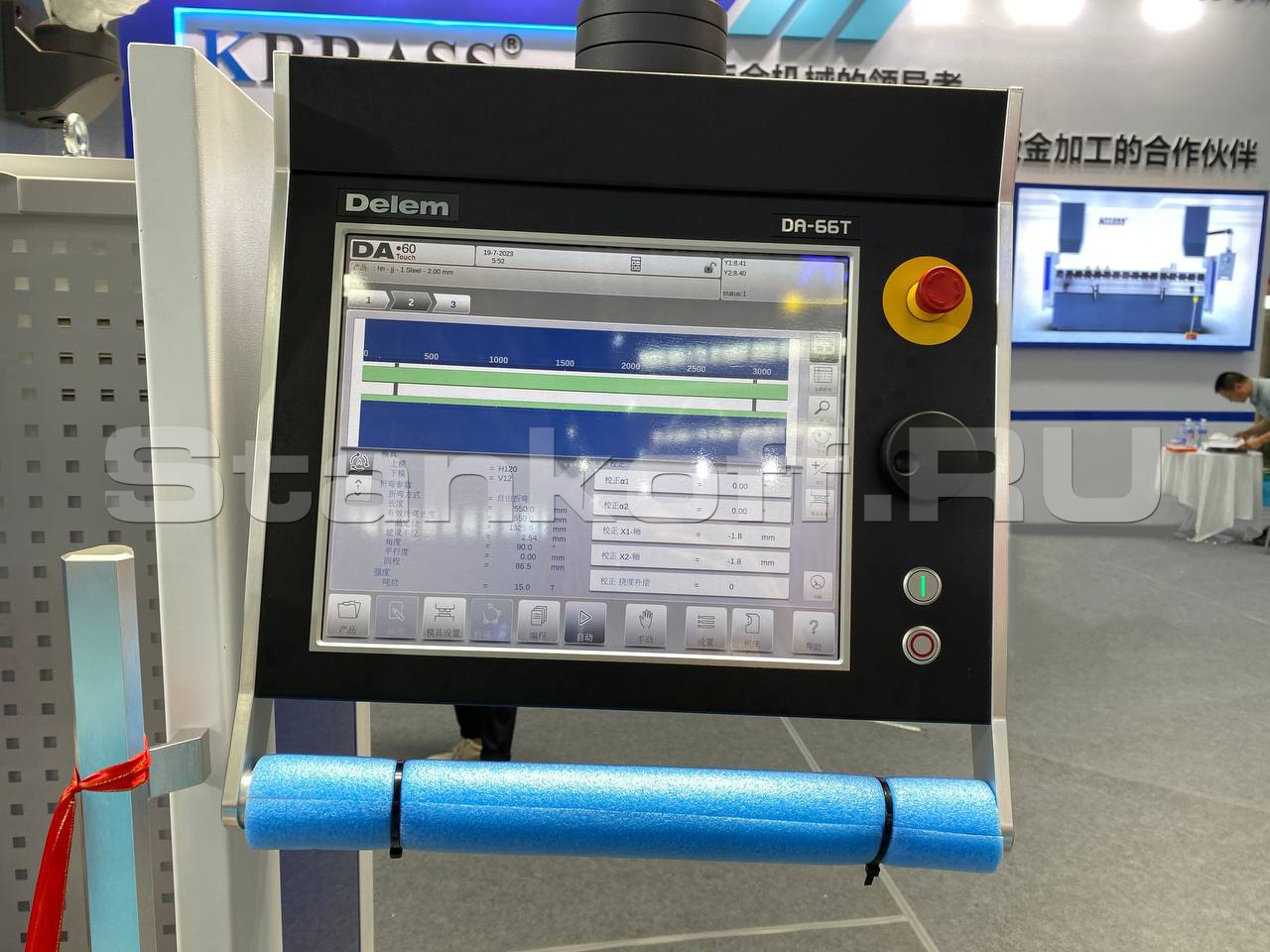

Система ЧПУ Delem DA-66T
Новое поколение ЧПУ DA-Touch предлагает еще более высокую степень эффективности в области программирования, эксплуатации и контроля листогибочных прессов на сегодня. Простота использования в сочетании с современными технологиями непременно влияют на повышение производительности труда.
Сенсорный экран дает доступ к проверенному временем пользовательскому интерфейсу Delem и позволяет производить прямую навигацию между программированием и производством. Функции непосредственно находятся именно там где вы в них нуждаетесь, предлагая оптимизированную эргономику всего приложения.
Delem 66T предлагает 2D программирование, которое включает в себя автоматическое вычисление последовательности изгиба и обнаружение ошибок. Полная 3D установка с инструментальным магазином большой емкости показывает истинную картину о возможностях продукта и обработки.
Высокоэффективные алгоритмы управления оптимизируют циклы работы и минимизируют время настройки. Все это позволяет легче использовать листогибочный пресс с большей эффективностью чем когда-либо.
Преимущества:
  • 2D графический сенсорный экран в режим программирования
  • 3D визуализация в моделировании и производстве
  • 17" TFT цветной экран высокого разрешения
  • Полный комплект приложений для Windows
  • Delem Modusys совместимость (модуль масштабируемости и адаптивности)
  • USB, интерфейс периферийных устройств
  • Специальное приложение поддержки пользователей с контролем многозадачной среды
  • Датчик изгиба и интерфейс коррекции

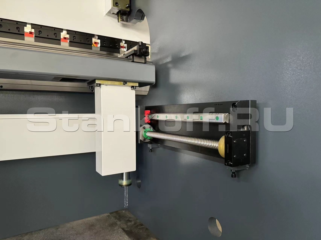

Рама заднего упора
Рама заднего упора
Используется для крепления линейных направляющих HIWIN пальцев заднего упора (ось X). Толщина рамы заднего упора составляет 10 мм, что даёт высокую точность позиционирования задних упоров по оси Х.

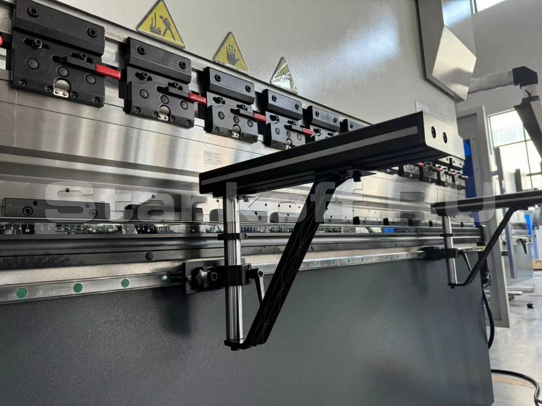

Передняя поддержка листа (2 шт.)
Используется для удержания и стабилизации листового материала во время процесса обработки, предотвращая его смещение или сдвиг, что может повлиять на качество и точность выполнения обработки.

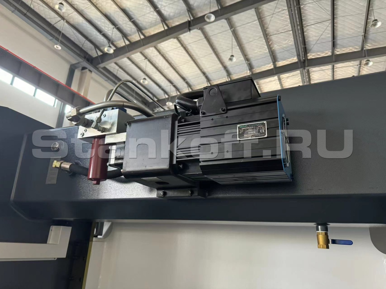

Гибридная система ECO
Это инновационный СЕРВОмотор для насоса гидравлической системы. Благодаря сервомотору можно точно контролировать движение гидроцилиндров при этом минимизируя расходы на электроэнергию.
Преимущества:
• Скорость движения гидроцилиндров выше чем у насоса с обычным коллекторным двигателем;
• Срок службы гидронасоса с сервомотором выше так как температура масла ниже чем на станках с постоянными оборотами насоса.

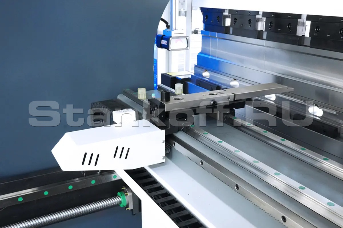

Многоосевой задний упор BGA
Листогибочный пресс оснащен задним упором, выполненным в виде прочной структуры, что обеспечивает оптимальную повторяемость и высокую точность позиционирования по осям.
Задний упор, управляемый ЧПУ, автоматически регулирует оси X (глубина) и R (высота), чтобы всегда обеспечивать точное позиционирование вашего материала, что приводит к получению деталей более высокого качества.

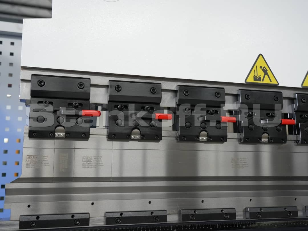

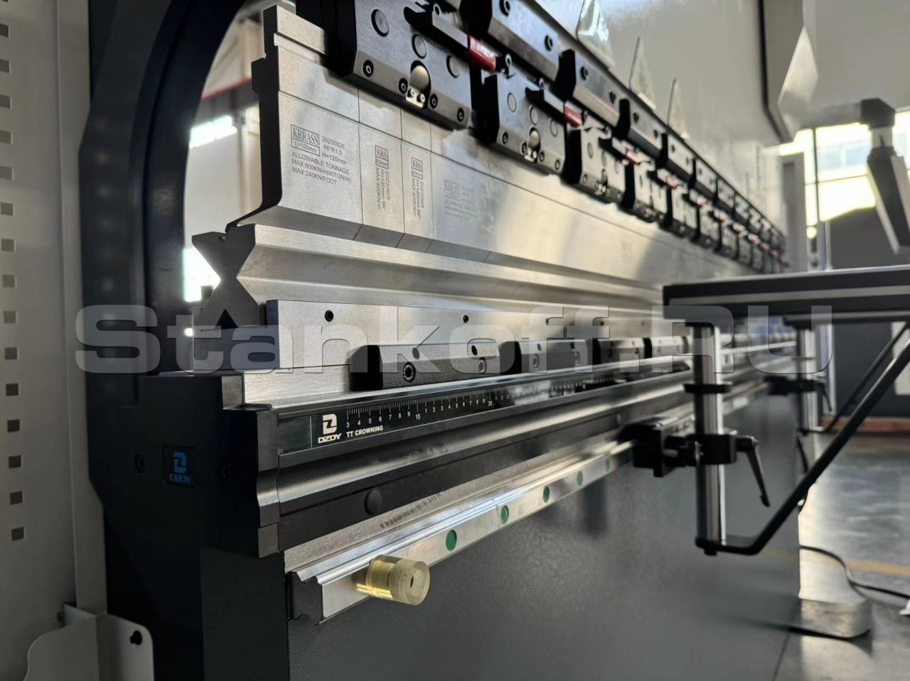

Система быстрой замены инструмента Speed Grip
Система быстрой замены инструмента "Speed Grip" сокращает время на смену инструмента на 80% по сравнению с традиционными системами.
Преимущества:
• Вертикальная и горизонтальная смена инструмента;
• Возможность крепления как цельного так и сегментного инструмента.

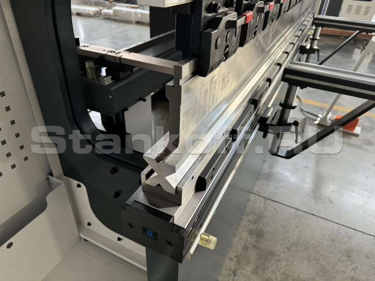

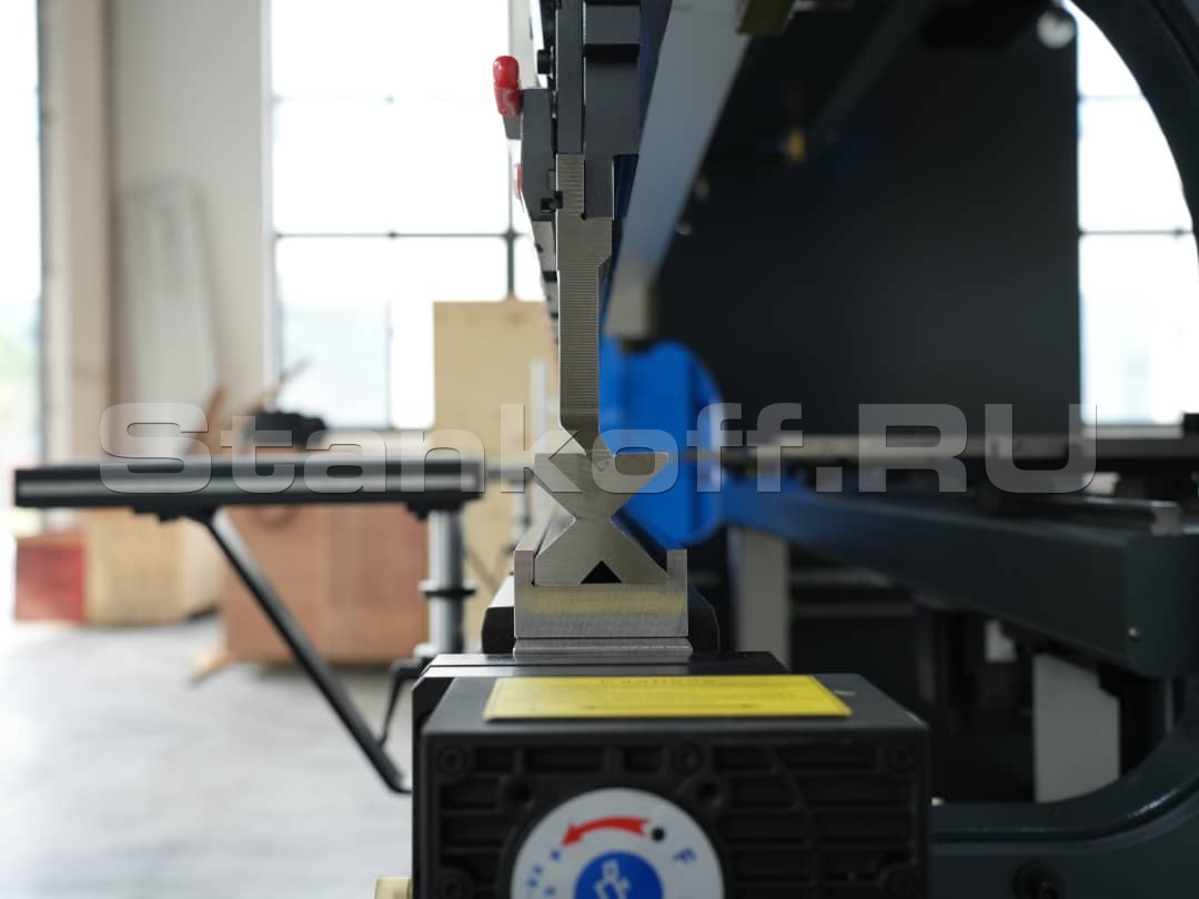

Матрица типа Amada Promecam
На данной матрице возможна гибка листового металла различной толщины при повороте ручьев матрицы. Данный станок оснащён матрицей формата X с 4-мя ручейками.
Пуансон типа Amada Promecam
Пуансон изготавливается из высококачественной инструментальной стали, которая обеспечивает долгий срок службы и высокую точность гибки. Такая сталь обычно обладает высокой износостойкостью и способностью выдерживать большие механические нагрузки. Имеет V-образную форму.

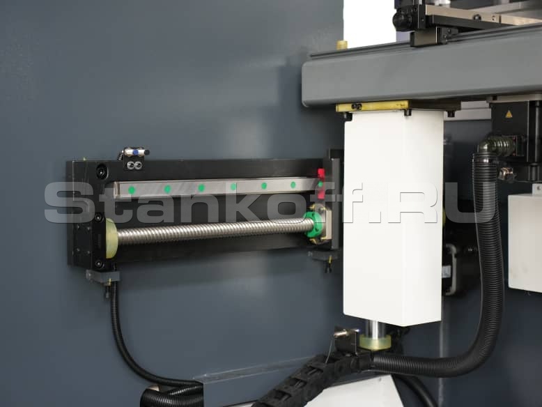

Шарико-винтовая передача
Диаметр ШВП не менее 30 мм.
ШВП оснащен двумя датчиками по оси X и одним датчиком по оси R. Датчики отвечают за максимальное положение рамы по осям. Они служат для того, чтобы защитить станок от возможных ошибок оператора. Если оператор решит изменить стандартные настройки, эти датчики автоматически остановят движение рамы по оси X, что позволяет предотвратить возможные поломки станка.
Каретка направляющей оси X
Шариковые линейные направляющие HIWIN серии HG предназначены для высоких нагрузок. Специально оптимизированный полукруглый профиль конструкции с углом контакта шариков 45 градусов равномерно распределяет нагрузку во всех направления и помогает избежать ошибки при регулировке опорного блока системы линейного перемещения.

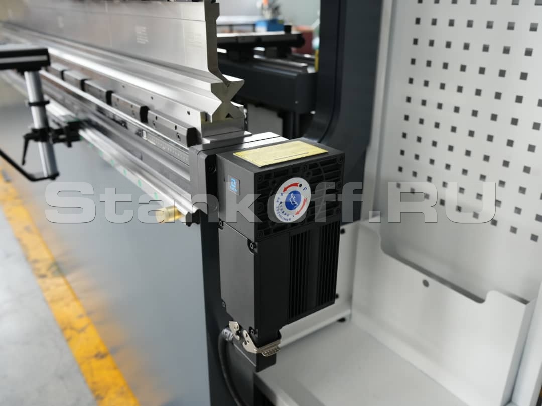

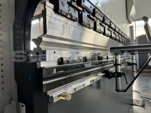

Индуктивные линейки Fagor
Это высокоточные датчики расстояния, которые используют индуктивную технологию для измерения перемещения или позиции на механических системах, таких как гибочные прессы, фрезерные станки и другие станки с числовым программным управлением (ЧПУ).
Индуктивные линейки Fagor обеспечивают высокую степень точности измерения, что позволяет достигать точных результатов при выполнении операций на станках. Cпособны обеспечивать высокую скорость считывания данных, что важно для операций, требующих быстрого и точного позиционирования. Они обладают хорошей стойкостью к внешним воздействиям, таким как вибрации, удары, пыль и влага, что делает их подходящими для использования в промышленной среде.

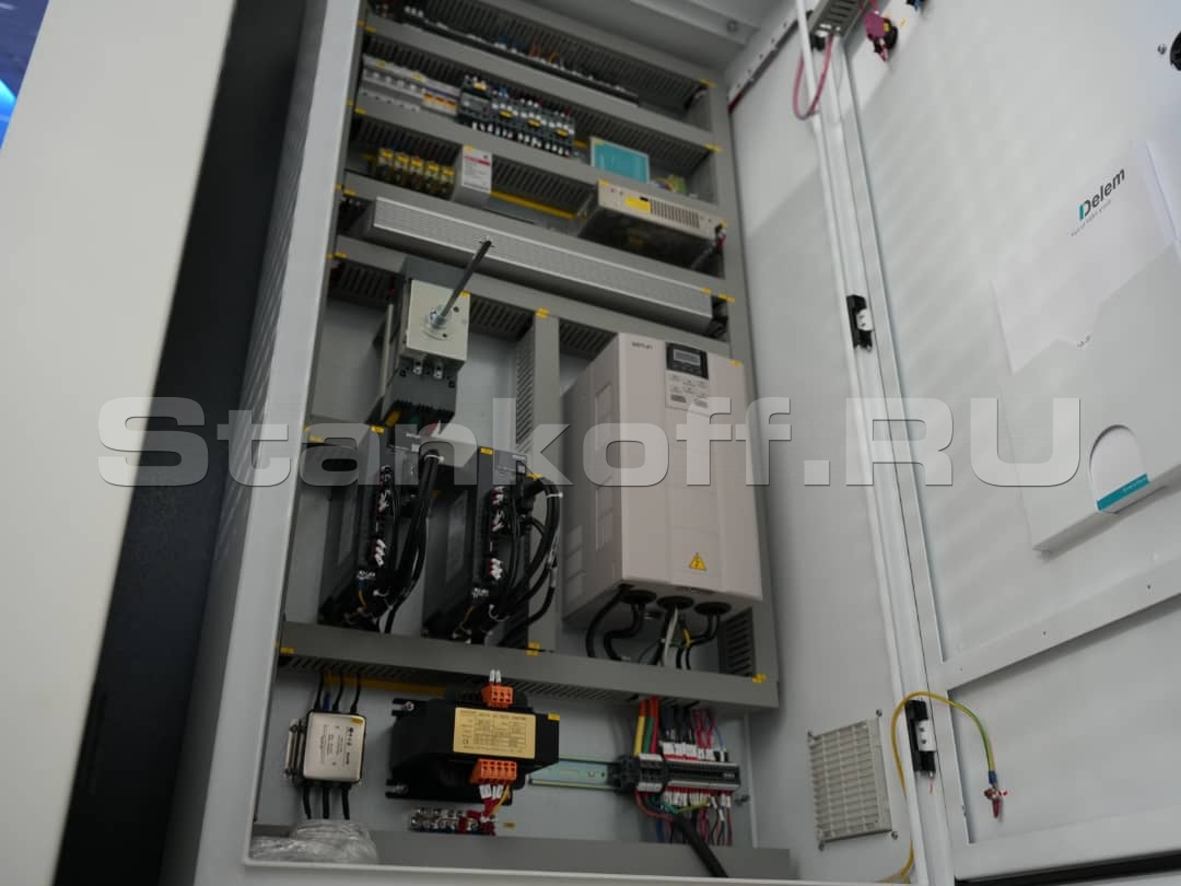

Серводрайвера и электрощиток Estun
Серводрайвер Estun оснащён современными технологиями управления (ЧПУ), что позволяет операторам точно настраивать и управлять движением станка, а также создавать сложные программы для выполнения различных операций. Электрощиток Estun который содержит электрические компоненты, контроллеры и схемы для управления и контроля работы оборудования.
Выполняет следующие функции:
• Управление двигателями;
• Регулирование гидравлики;
• ЧПУ;
• Мониторинг и диагностика.
