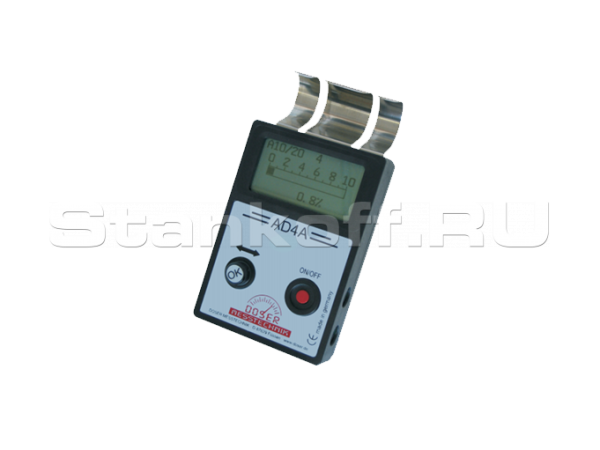

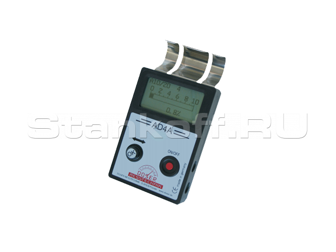

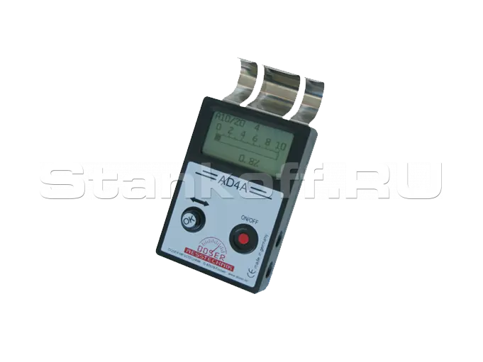

Универсальный измерительный прибор Max Doser AD4A
Разработан для измерения влажности бумаги, картона, дерева и строительных материалов. Он также может регистрировать данные об относительной влажности, температуре воздуха, точке росы и температуре поверхности.
Результаты измерений отображаются на дисплее всего за несколько секунд. Для более точных измерений прибор может быть оснащён дополнительными датчиками, которые измеряют влажность воздуха, температуру воздуха, температуру точки росы и температуру поверхности.
Измеритель подходит для работы с такими материалами, как дерево, минеральные стройматериалы, бумага и картон, кожа.
