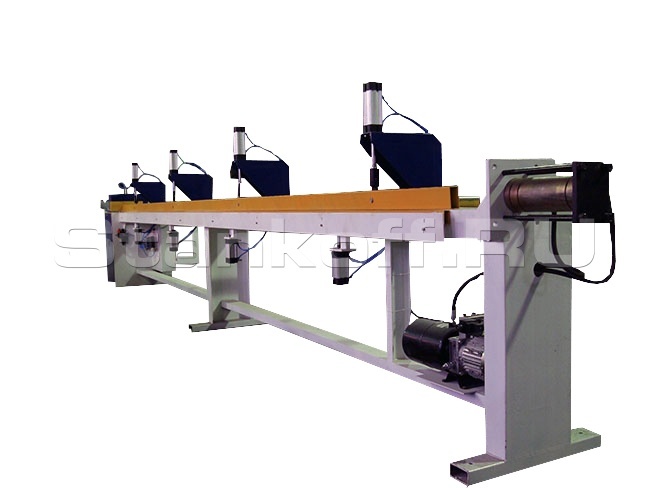

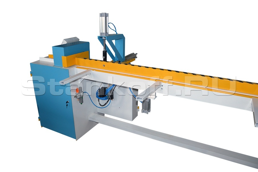

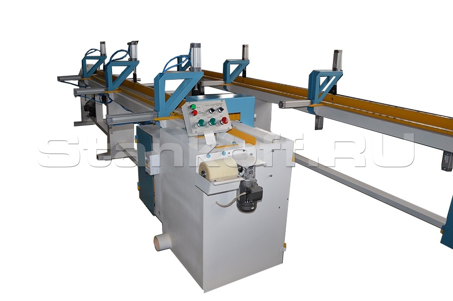

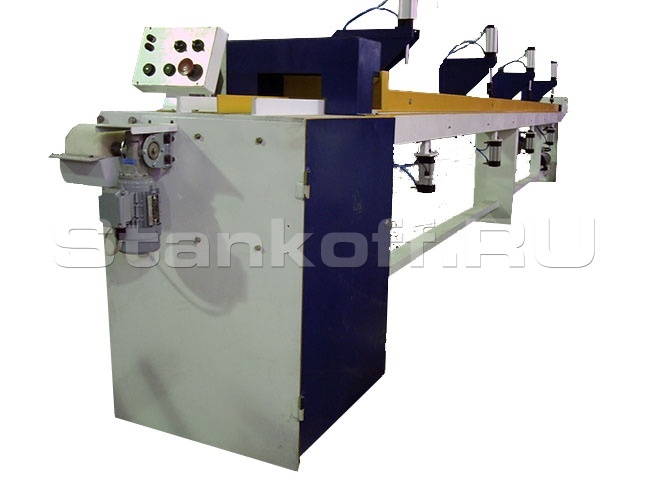

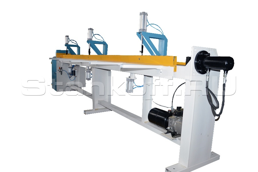

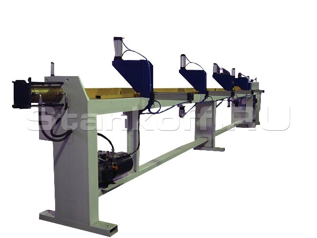

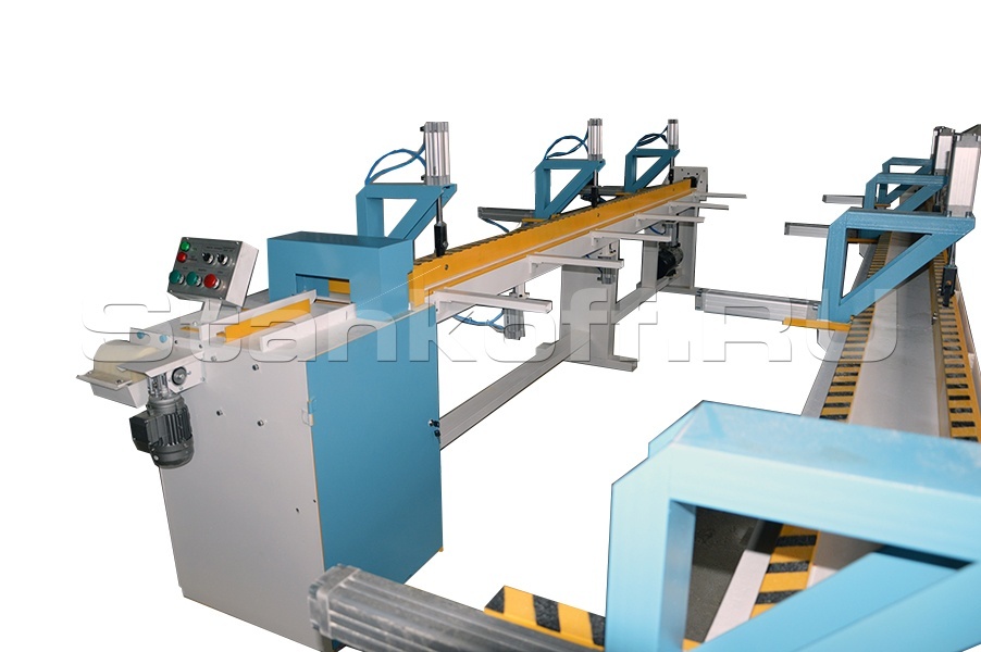

Линия сращивания ПС-3М-9
Линия сращивания модели ПС-3М относится к комбинированному типу станков для сращивания короткомерных брусков из древесины и отрезания полномерных заготовок по длине.
На прессе выполняются следующие операции:
- нанесение клея на торцы отрезков;
- опрессовка типовых соединений;
- подрезание торца полномерной заготовки на заданную длину.
Данные операции производятся в полуавтоматическом режиме.
Пресс представляет собой сварную конструкцию из профиля коробчатого типа. На прессе для поджима заготовки используется пневмооборудование Итальянской фирмы "CAMOZZI". Для прессования заготовки используется гидрооборудование фирмы "DUPLOMATIC". Работа пневмосистемы обеспечивается рабочим давлением от 5 до 7 Бар. Гидростанция обеспечивает максимальное рабочее давление при прессовании до 150 Бар.
Технологический цикл изготовления ламели 20 секунд. Станок укомплектован клеенаносящим устройством(входит в стоимость оборудования)
| Макс. длина прес. заготовки, мм | 9000 |
| Ширина прессуемой заготовки, мм | до 200 |
| Частота вращения пилы, об/мин | 3000 |
| Частота вращения клеящ. ролика, об/мин | 15 |
| Мощность привода пилы, кВт | 2,2 |
| Мощность привода клеящ. ролика, кВт | 0,09 |
| Скорость подачи пилы, м/мин | 6 |
| Усилие прессования, кг/см2 | до 7500 |
| Давление в пневмосети, бар | 8-10 |
| Производительность в смену (l заг = 0,5м), км | до 2 |
| Размеры прессуемой детали с пилой, 350 мм, ШxВ: | 200x50; 150x70; 100x80 |
| Расход воздуха, л | 49.1 |
| Габариты (ДxШxВ), мм | 10500x1150x1400 |
| Масса, кг | 900 |
