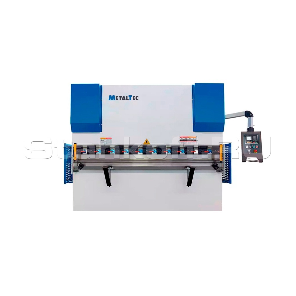

Гидравлический листогибочный пресс MetalTec HBM 80/2500 Е22
Гидравлический листогибочный пресс MetalTec HBM 80/2500 , предназначен для гибки листового металла. Операция гибки может выполняться по всей рабочей длине, либо сегментно.

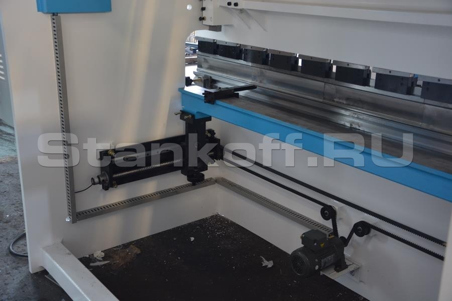

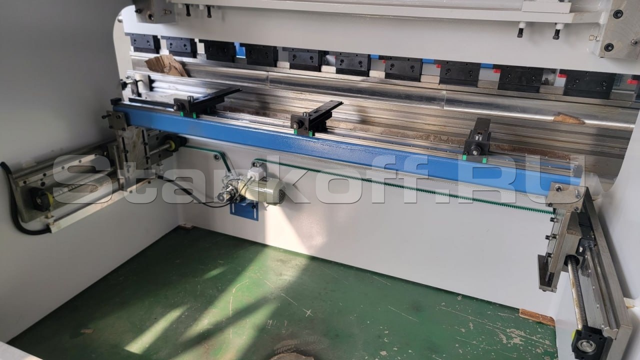

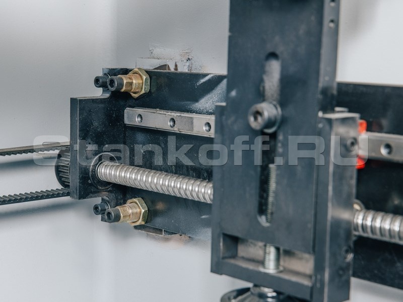

Высокоточные жесткие задние упоры (ось Х)
Автоматическая регулировка балки задних упоров по оси Х – относительно оператора вперед/назад. Блок задних упоров с приводом ШВП - HIWIN (Тайвань), благодаря чему достигается высочайшая точность позиционирования. Для удобства, станок оснащен 3 упорами, а не 2-умя как на большинстве аналогичных моделей конкурентов.
Ручная регулировка балки задних упоров по высоте (ось R)
Ручная регулировка балки задних упоров по оси R – относительно оператора вверх/вниз.

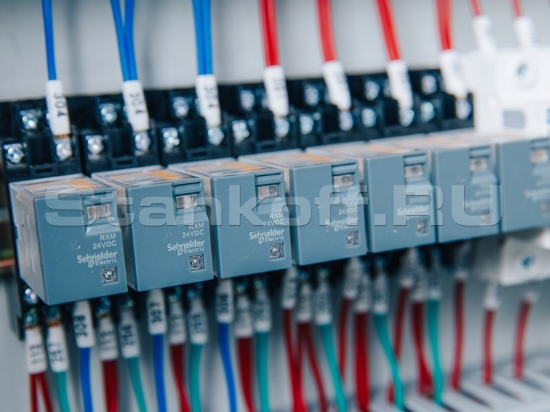

Электрошкаф с электрокомпонентами SCHNEIDER
Промышленный изолированный электрошкаф, надежно защищает электрокомпоненты от воздействия внешней среды, пыли, влаги и т.д. Удобный и быстрый доступ.

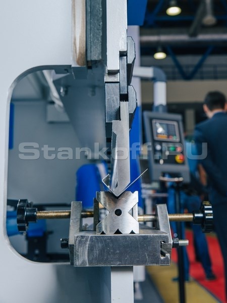

Гибочный инструмент
Станок укомплектован стандартным широкоуниверсальным комплектом гибочного инструмента (пуансон + матрица). Данный инструмент позволяет производить гибы с углами – от 90 и более градусов.Возможно применение специализированного инструмента. Изготавливается под заказ. По запросу.
Быстросменный инструмент Amada Promecam
Станок оснащен быстросменной системой фиксации инструмента. Наиболее подходит при гибке небольших заготовок сложной формы, с одновременной установкой нескольких разных сегментов пуансонов.

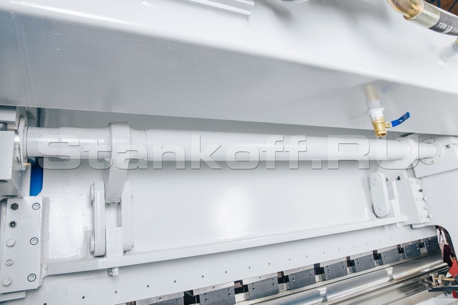

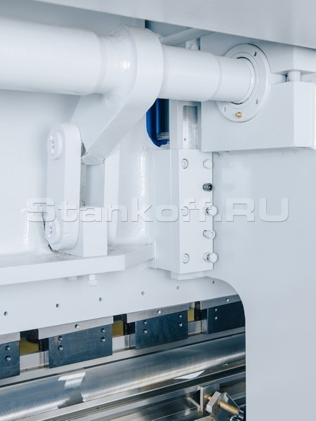

Синхронизация гидроциллиндров
Синхронизация гидроцилиндров происходит посредством торсионного вала. Принудительная жесткая синхронизация.

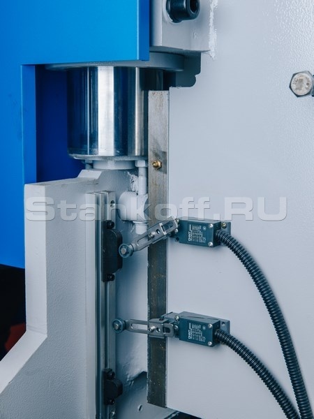

Индукционные концевики определения положения верхней плиты (РАМ)
Благодаря верхнему и нижнему механическим концевикам, система отслеживает положение РАМА. Точность позиционирования составляет 0,01 мм.
