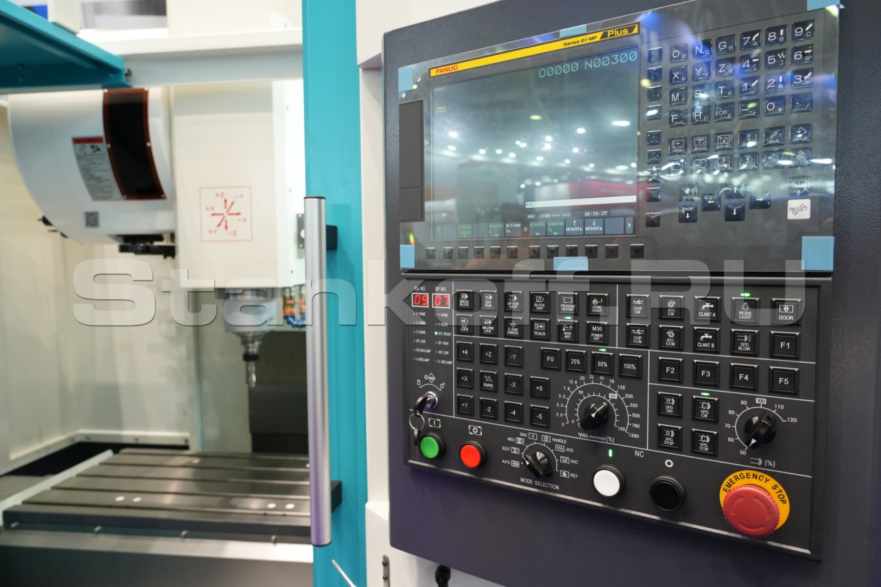

Система ЧПУ Fanuc 0i-MF Plus (Япония)
Одна из самых мощных и стабильных систем цифрового управления, с мощными PLC и центральным процессором, превосходным качеством и динамической точностью управления, высоким разрешением и высокой частотой дискретизации. Наиболее распространенная система ЧПУ в России. Исключительная надежность с наработкой на отказ до 50 лет. Интерфейс полностью на русском языке. 10,4-дюймовый LCD-дисплей, 2 Мб памяти. Интерфейсы подключения USB и Ethernet (RJ-45). Базовый комплект включает пакет высокоскоростной и высокоточной обработки AICC-1 для оптимизации ускорения и торможения приводов и контроля прохождения траектории. Функция жесткого нарезания резьбы.
Переносной пульт управления с маховичком
Дает возможность ручного управления станком, без использования кнопочного пульта системы ЧПУ. Меньше вероятность столкновений при наладке. Оснащен кнопкой аварийного останова.

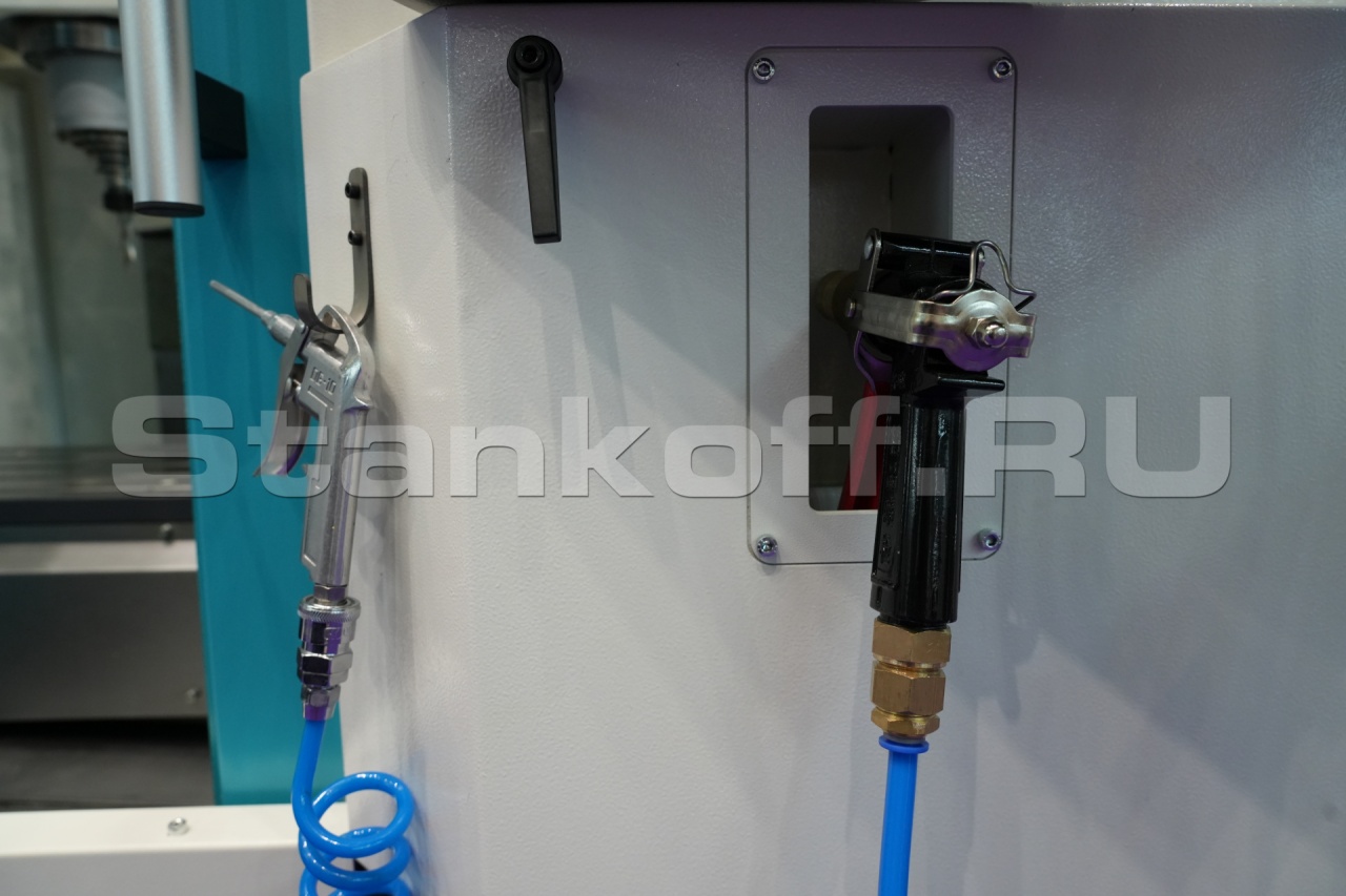

Пневматический обдувочный пистолет
Используется для обдува воздухом обработанных деталей, оснастки и инструмента. Удобная эргономичная рукоятка. Эффективно и безопасно удаляет стружку, остатки СОЖ и прочие загрязнения. Предусмотрен специальный крючок для хранения пистолета.

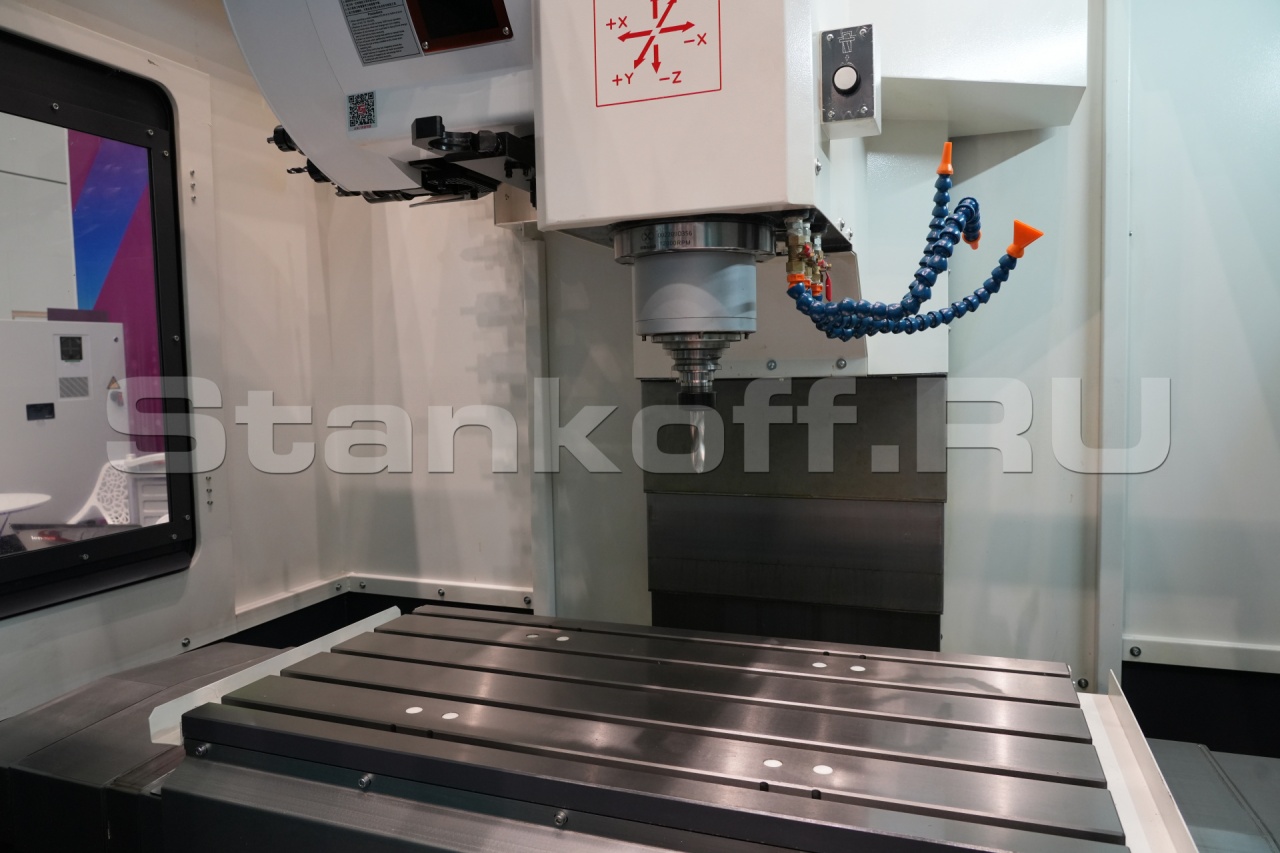

Система подачи СОЖ
Система подачи СОЖ
Применяется для подачи смазочно-охлаждающей жидкости непосредственно в зону резания. Высокоэффективный насос подачи СОЖ марки Walrus (Китай). Удобные патрубки с подвижными сегментами дают возможность подачи СОЖ в любую точку. Позволяет максимально эффективно использовать потенциал современного режущего инструмента. Большеразмерный откатной бак СОЖ емкостью 160 литров с фильтрами для стружки и масла.

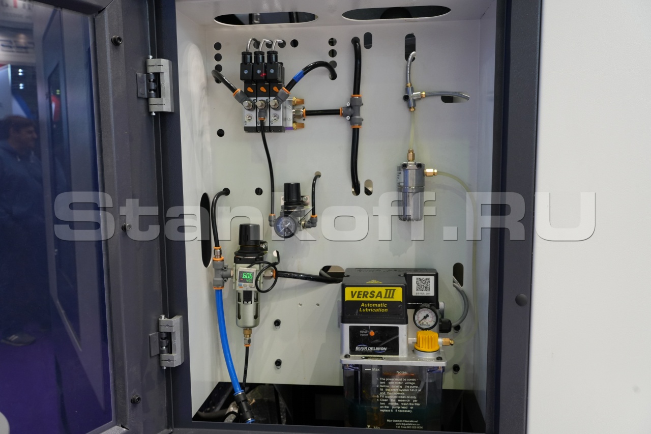

Автоматическая система смазки
На станок устанавливается импульсная система смазки модели Versa III компании Bijur Delimon International - одного из крупнейших в мире производителей смазочных систем. Контролируется системой ЧПУ. Возможность настраивать интервал и длительность работы. Кнопка ручного включения насоса смазки на корпусе. Оснащена манометром для контроля уровня давления масла. Трубки подачи смазки подведены ко всем направляющим и опорам ШВП для равномерного смазывания движущихся частей станка во время работы.
