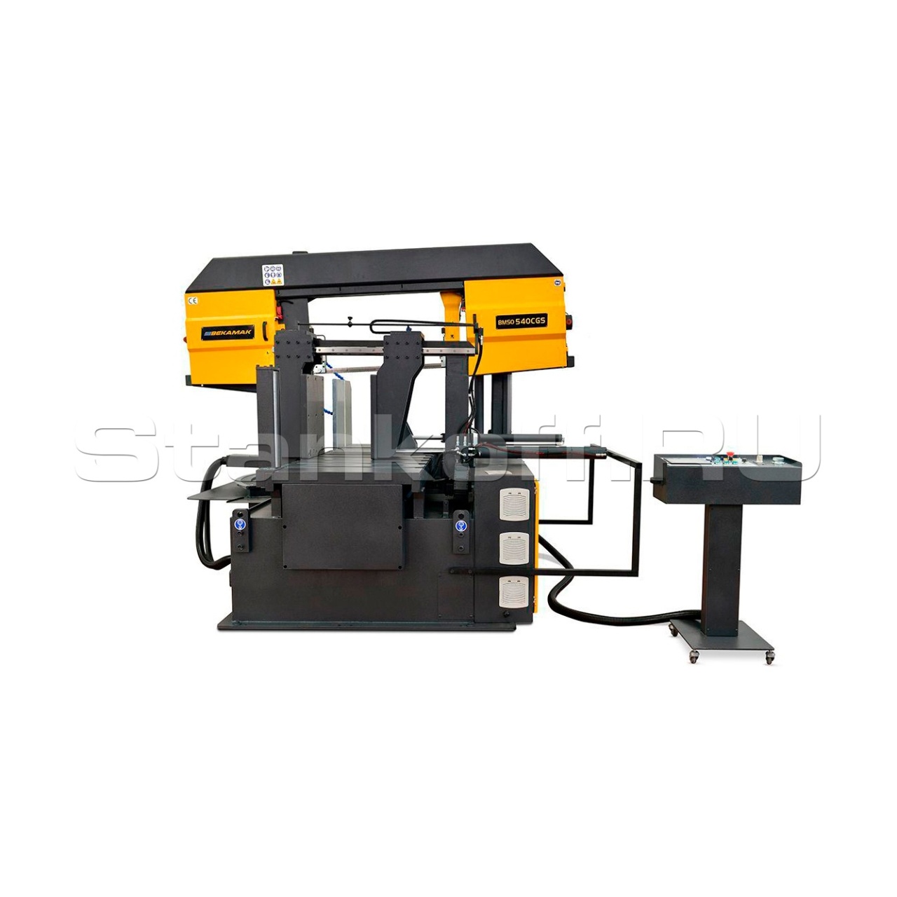

Автоматический ленточнопильный станок Beka-Mak BMSO 540 CGS NC
Двухколонный автоматический ленточнопильный станок Beka-Mak BMSO 540 CGS NC — высокопроизводительное оборудование для резки различных материалов: профилей, труб, прутков, поковок или пакетов заготовок.
Станок оснащён двумя парами гидравлических тисков. Вторые из них подают заготовку на заданную длину до 700 мм за один перехват. Перемещение подающих тисков осуществляется с помощью шарико-винтовой передачи (ШВП) с сервоприводом и обеспечивает высокую точность подачи, которая управляется от системы числового программного управления.
Цветная сенсорная панель Omron удобна в использовании и позволяет сохранить до 30 различных программ для резки. Каждая программа может включать до 50 шагов резки. Станок способен резать заготовки под углами 0°, 15°, 30°, 45°, 60°. Максимальное сечение заготовки — 575х540 мм.
Для резки пакетом станок может быть оснащён верхними гидравлическими прижимами и призматическими губками тисков. Точность подачи тисков составляет ±0,1 мм. Двухколонная конструкция станка гарантирует высокую точность реза благодаря надёжной конструкции и максимальной защите от вибраций и перекоса полотна.
