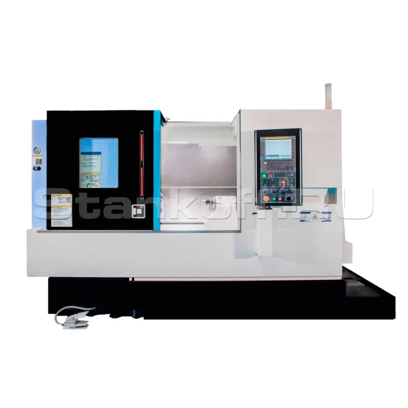

Токарный обрабатывающий центр STK300MS
Токарный обрабатывающий центр STK300MS— высокоскоростное и высокоточное оборудование нового поколения, соответствующее мировым стандартам. Станок полностью удовлетворяют требования к эффективной обработке прецизионных деталей малого и среднего размера в таких отраслях, как автомобилестроение, электроника, бытовая техника, аэрокосмическая промышленность, производство пресс-форм и приборостроение.
Область применения
Применяется практически во всех отраслях машиностроительной индустрии, авиационно-космической промышленности, автомобильной промышленности, метизном производстве, производстве комплектующих для компрессоров, насосов и др. производств. Также для обработки закаленных, высоколегированных, нержавеющих сталей, а так же цветных металлов и сплавов.
Особенности
  • Используются высокопроизводительный электрический шпиндель и интеллектуальная система охлаждения, которые обеспечивают высокоточную обработку с минимальной вибрацией шпинделя и поддержанием постоянной температуры;
  • Станок оснащен популярной системой ЧПУ Fanuc 0i-TF Plus. Данная система отличается высокой мощностью, простотой программирования и надежностью, что делает её удобной и легкой в использовании;
  • Общая конструкция станка выделяется эргономичным дизайном, легкостью в обслуживании, удобством в эксплуатации, а также эстетически привлекательным внешним видом.
