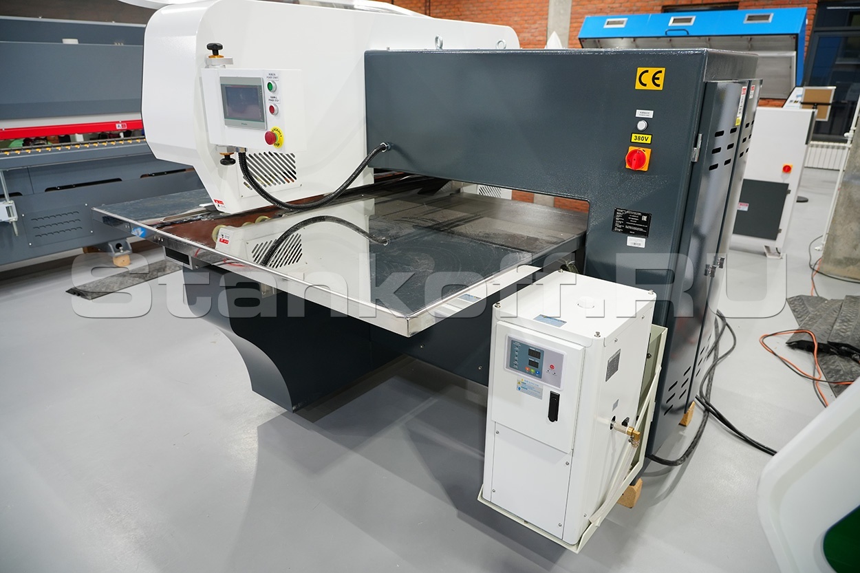

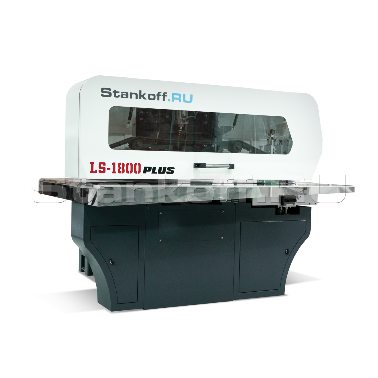

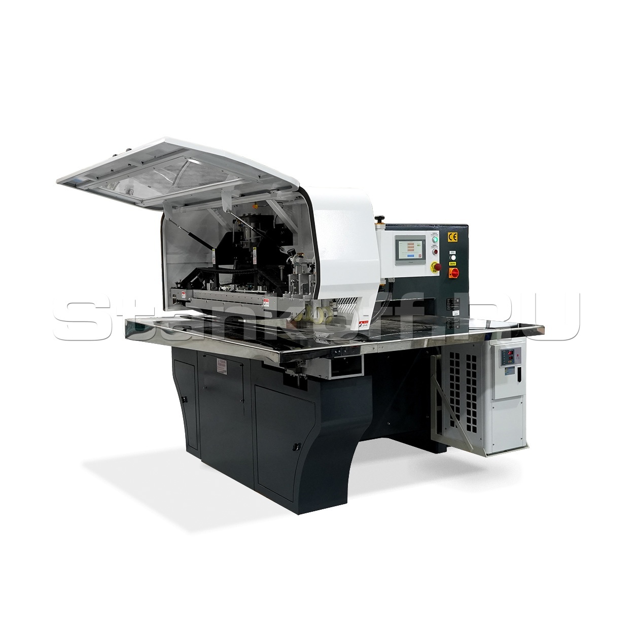

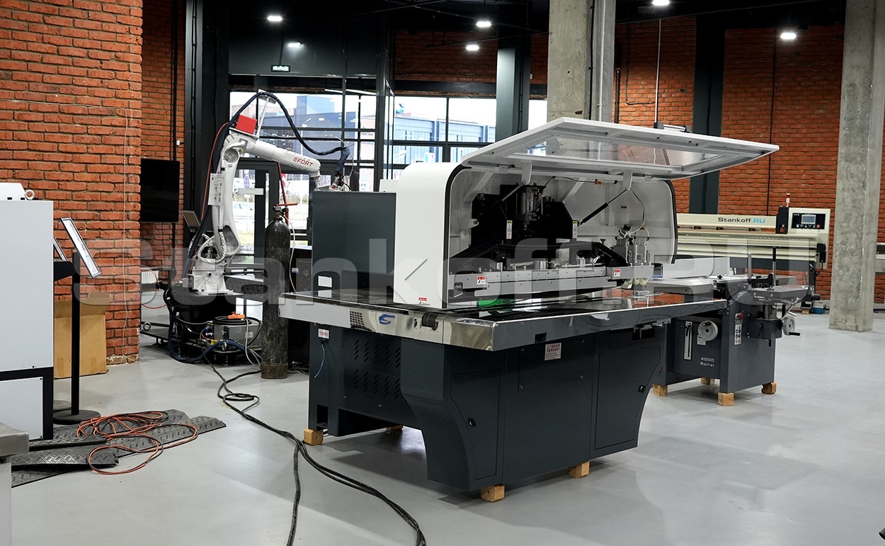

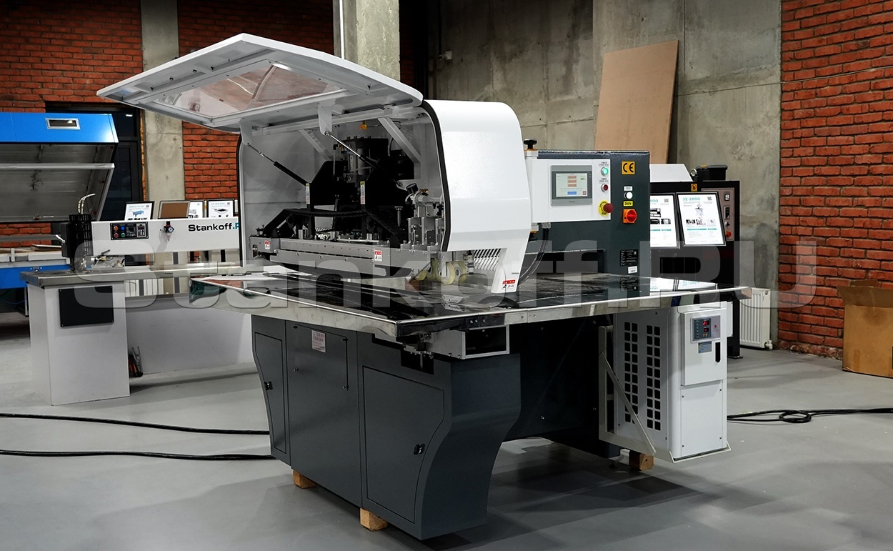

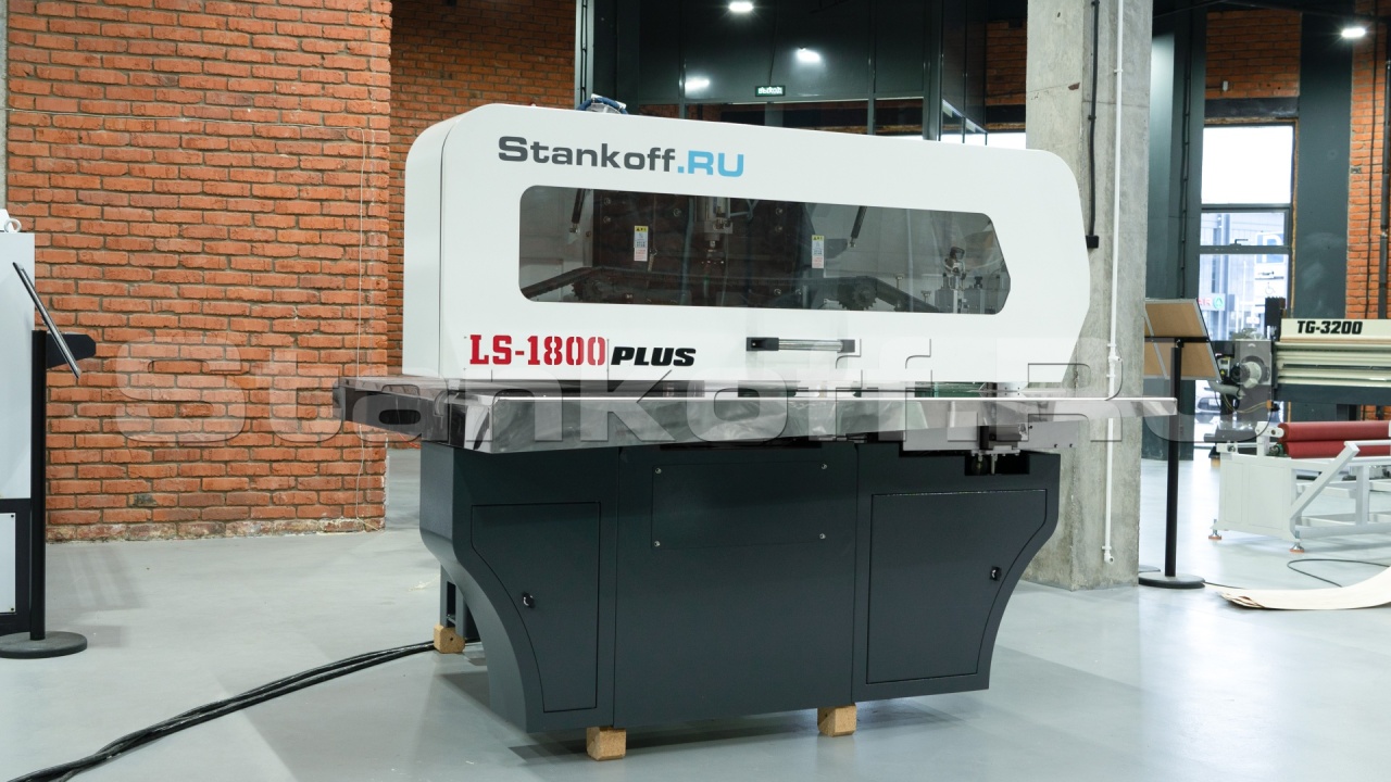

Ребросклеивающий станок для шпона LS-1800
Ребросклеивающий станок LS-1800 предназначен для повышения качества шпонирования, обеспечивая идеальный шов даже при работе с волнистыми материалами. Устройство оснащено современными функциями, которые оптимизируют производственные процессы:
  • Подающий прижимной ролик с контролем гарантирует синхронную подачу листов, предотвращая смещение материала;
  • Автоматическая система нанесения клея, встроенная в станок, обеспечивает равномерное и качественное покрытие шпонового листа клеевым составом.
Область применения
Станок LS-1800 используется в мебельной промышленности, деревообрабатывающих предприятиях и производствах. Его возможности особенно ценны при изготовлении декоративных панелей, столешниц, дверей, а также других изделий из древесных материалов. Такое оборудование помогает сократить отходы, повысить качество продукции и обеспечить стабильность соединений в условиях высоких производственных нагрузок.

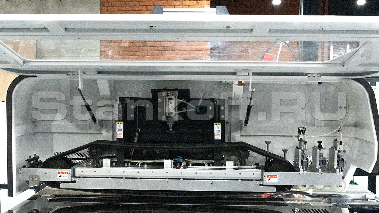

Клеевой узел
Клеевой узел

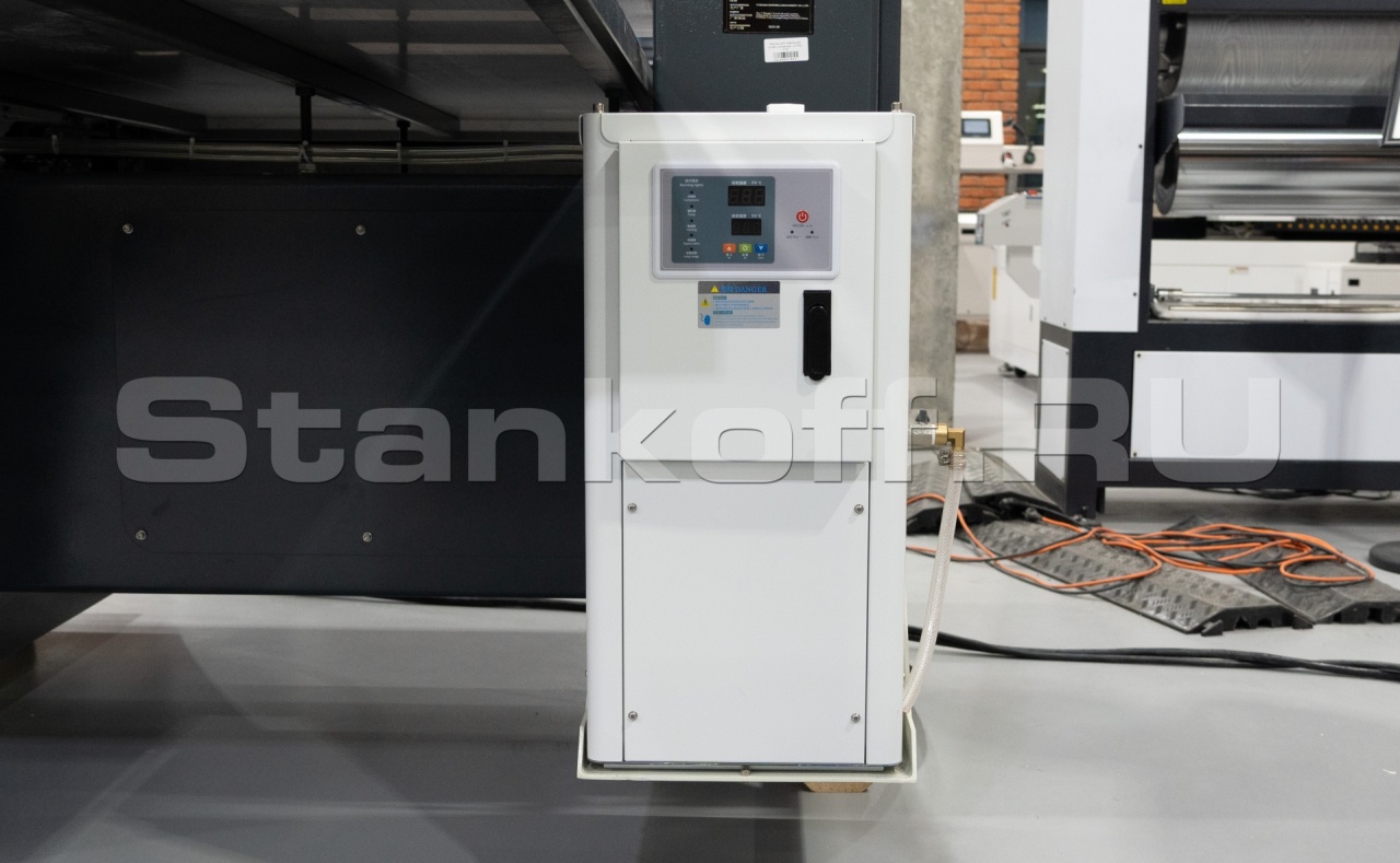

Клеевой бак выполнен из высокопрочного алюминия методом прецизионной обработки, что обеспечивает герметичность и долговечность конструкции. Подача клея управляется через панель управления, а шестерёнчатый привод бака подаёт клей в клеенаносящий лоток, расположенный под углом 45 градусов, что позволяет точно регулировать количество наносимого клея.
Система подачи шпона

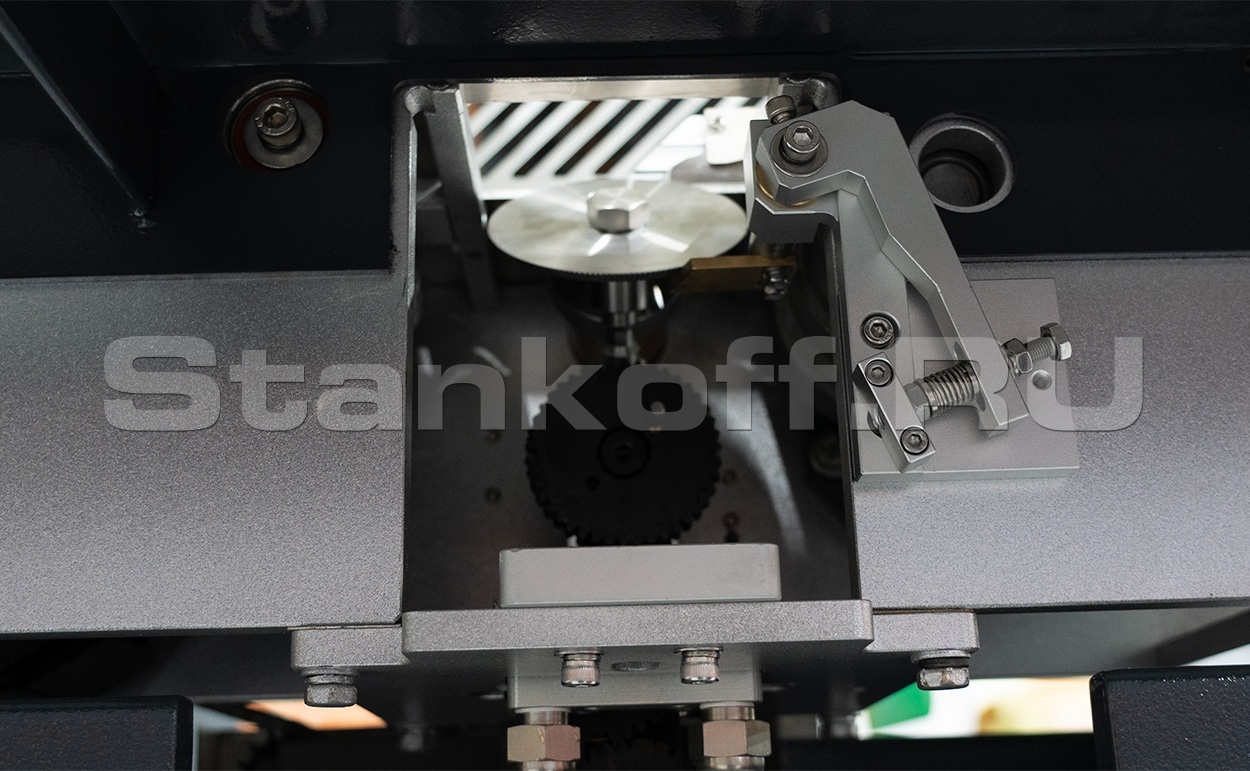

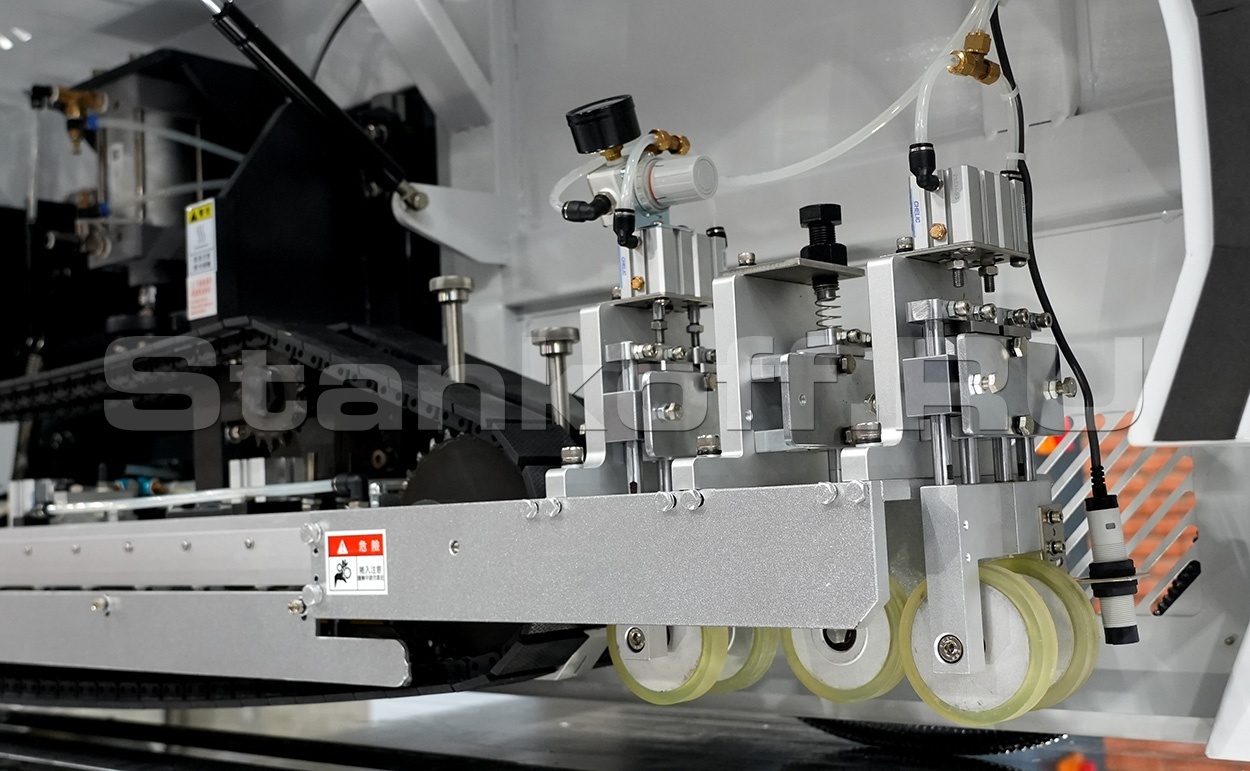

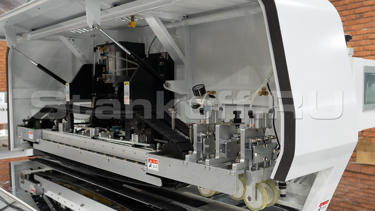

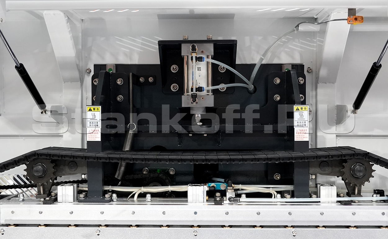

Специально разработанный механизм подачи шпона обеспечивает равномерное давление подающих колёс. Угол наклона подающих колёс можно точно регулировать, что улучшает качество сращивания шпон
Цепи подачи
Цепи подачи
Цепи подачи управляются через частотный преобразователь, что позволяет изменять скорость подачи.
Нагревательная плита
В станке применяются высокоэффективные нагревательные трубки вместе с хромированной нагревательной плитой, что обеспечивает равномерный нагрев и повышает устойчивость оборудования к коррозии. Плита оснащена системой защиты от налипания клея: в комплекте поставляется разделительное средство, которое после высыхания образует гладкую пленку на поверхности нагревательных пластин. Оно облегчает очистку клеевых загрязнений, предотвращает повреждение листов при сращивании и рекомендуется наносить на верхнюю и нижнюю пластины примерно раз в 2 часа.

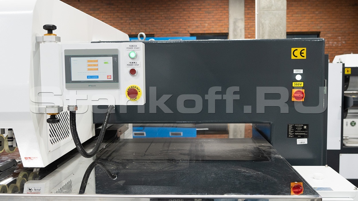

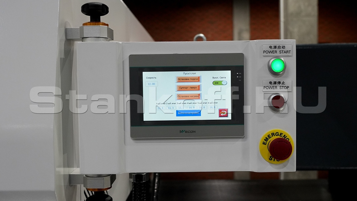

Панель управления
Панель управления
Панель управления позволяет плавно управлять движением станка и легко освоить работу на нём.
Если какая-либо нагревательная трубка выйдет из строя, на экране сразу появится сообщение — оператор сможет быстро определить проблему и устранить её.
