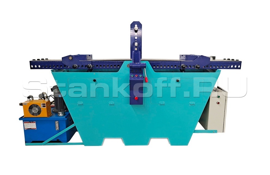

Пресс для гнутья древесины WoodBend-1600E
Пресс для гнутья древесины WoodBend-1600 предназначен для гибки древесины и создания из нее различных форм и изделий. Может обрабатывать цельную твердую древесину в различные формы, такие как L-образные, U-образные и C-образные изделия, с сохранением ее текстуры и приданием гладкого и естественного вида.
