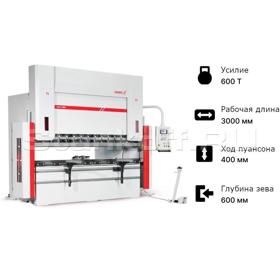

Гидравлический гибочный пресс с ЧПУ SX 30600 4 axis является настоящей инновацией для металлообрабатывающих предприятий малого и среднего звена.SMART XL это синхронизированный листогибочный пресс с 2D ЧПУ, который предполагает легкость в использовании, быстрое и простое программирование, легкость в запуске станка, автоматическое вычисление угла гиба, усилия и позиционирования задней оси. Эти функции обеспечивают оборудованию большую популярность среди пользователей станков.

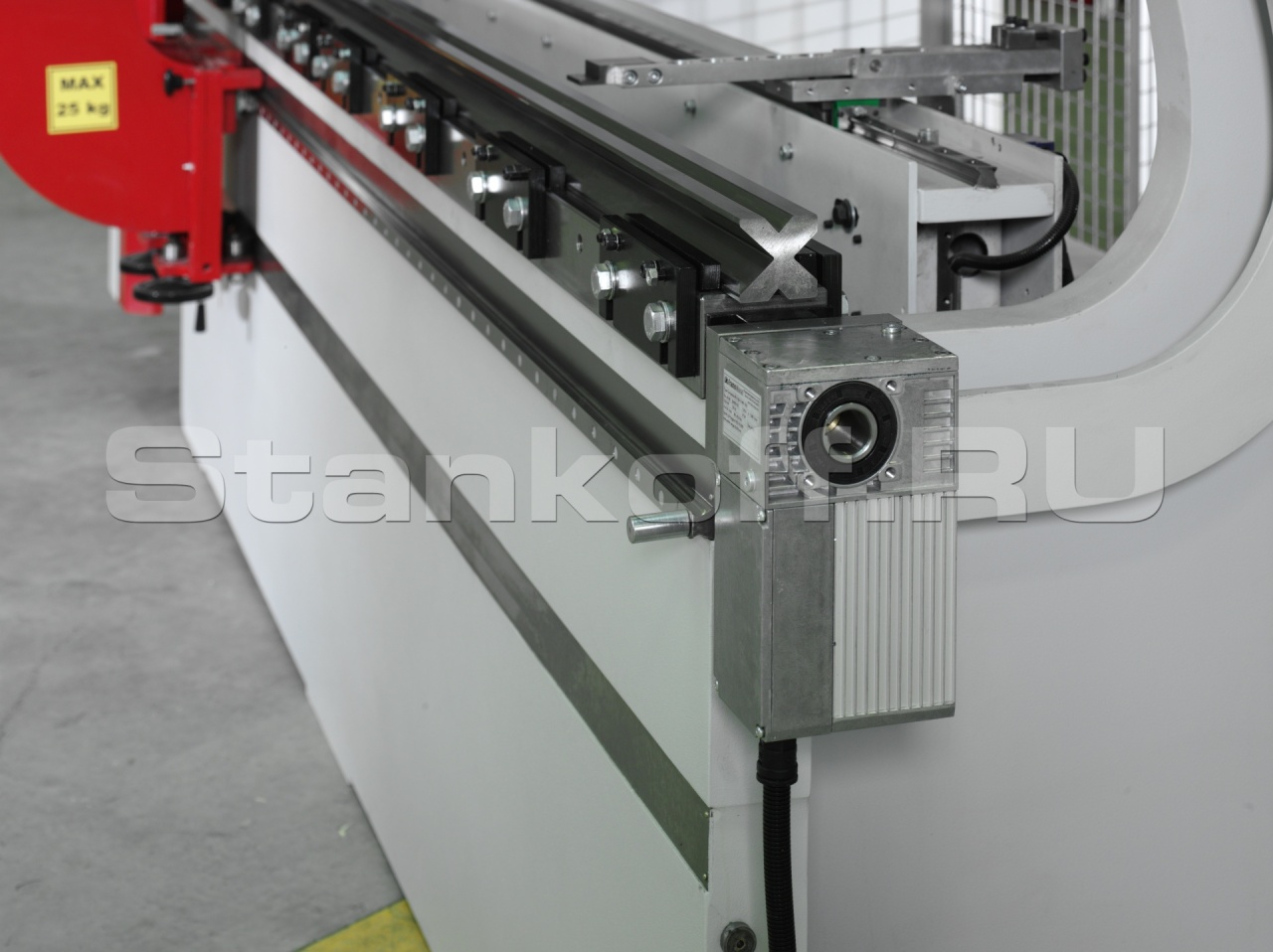

Задние упоры
Задние упоры
X –ось в стандарте на линейных направляющих.
Автоматические оси, управляемые ЧПУ- Х (ось). Ручное управление: R, Z.

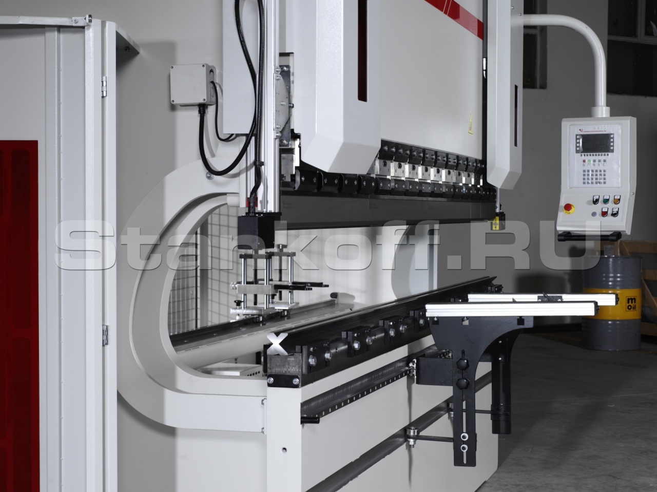

Система ЧПУ ESA S 640
Устройство ЧПУ «ESA 640 2D» позволяет легко настроить выполнение сложнейших гибов. Имеется возможность пространственной эмуляции гибки с многозадачным определением ошибок, выбором инструмента и просчетом положения заготовки. В результате предлагается несколько вариантов для выбора оптимальной последовательности гибки. Программирование простое, логичное и наглядное – оператор получает постоянную обратную связь. Интерфейс полностью русифицирован.
Особенности:
  • Современный и стильный дизайн;
  • 15-дюймовый сенсорный дисплей, Touch screen;
  • Тип программирования в 2D;
  • Визуализация в 2D;
  • Создание гибочного профиля от руки;
  • Управление - до 18 осей;
  • Автоматический расчет раскроя и линий гиба;
  • Автоматическое вычисление последовательности изгибов и обнаружение ошибок;
  • Настраиваемый пользовательский интерфейс;
  • Автоматическая и ручная коррекция гиба;
  • Высокая производительность, благодаря интуитивному и быстрому управлению;
  • Библиотека стандартных пуансонов и матриц;
  • Возможность симуляции работы, обнаружение ошибок, мультизадачность;
  • Автоматическая коническая гибка;
  • Возможность синхронизации с внешними базами данных;
  • Управление безопасностью оборудования, согласно норм ЕС.

Рабочаяширина,мм 3020
Усилие, т 600
Ход пуансона,мм 400
Точность позиционирования заднего упора, мм ±0,1
Скоростьхолостогохода,мм/с 50
Скоростьгибкимм/с 7
Скоростьподъема, мм/с 40
Глубина зева,мм 600
Просвет,мм 650
Расстояние междустойками,мм 2000
Мощностьдвигателя,кВт 45
Объеммасляного бака,л 600
Габаритныеразмеры, мм 4200х2130х4225
Масса, кг 47000
