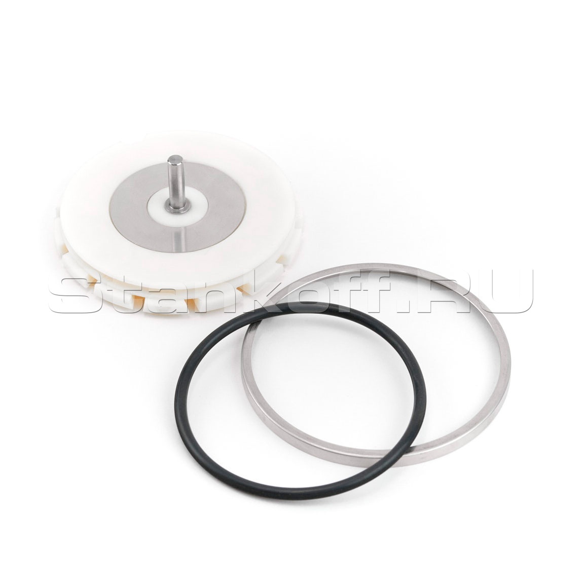

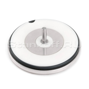

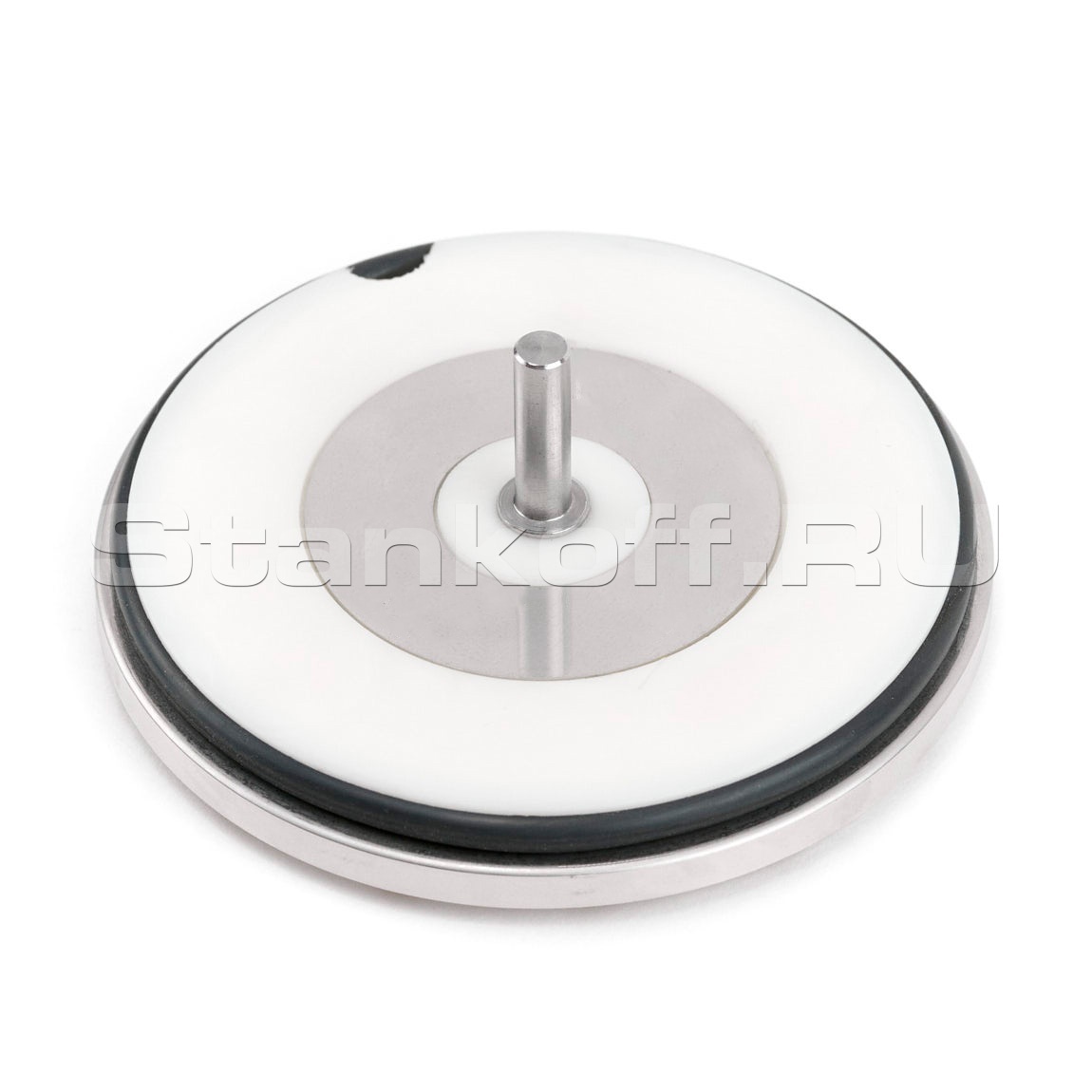

Торцевая насадка T130x8H
T130Н – торцевая насадка, в которой расположено 14 паз для щеточно-шлифовальных сегментов. Применяется для шлифования 3D панно с плавными перепадами высот, внутренних фрезеровок мебельных фасадов из МДФ и массива, а также равномерного скругления граней 2D фрезеровок. После сборки установите стопорное металлическое кольцо, а затем стопорное резиновое кольцо. Совместимый инструмент: дрель, шуруповерт, сверлильный станок, полировальная машинка. Рекомендуемые обороты: сложные фрезеровки – до 600 об/мин., плоскости – до 1200 об/мин.
Диаметр втулки, мм 130
Диаметр хвостовика (несъемный), мм 8
Длина хвостовика, мм 30
Количество пазов для сегментов, шт 14
