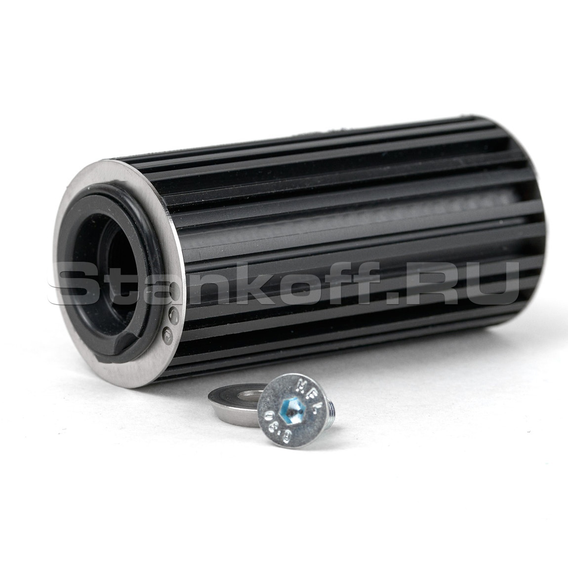

Радиальная насадка BRUSH50 предназначена для искусственного состаривания или структурирования древесины. В процессе браширования с наружного слоя древесины выбираются мягкие волокна, благодаря чему открывается красота рельефа, фактурность материала. На твердой поверхности отчетливо выделяется структура годичных колец, придавая древесине состаренный вид. На результат состаривания влияет порода дерева, его плотность, выбор ширины лепестка и зернистости абразива, направление шлифовки, частота вращения насадки, сила прижима инструмента. Контролируя эти параметры, можно добиться разных эффектов в процессе обработки деревянных изделий.Особенность данной шлифовальной системы – в универсальной втулке, которую вы можете использовать под другие задачи, подобрав необходимые расходные материалы (например, шлифование плоскостей, поручней, рамочного профиля и др.). Таким образом, вы можете купить набор для браширования дерева и различных задач. И все с одной втулкой!

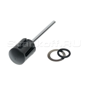

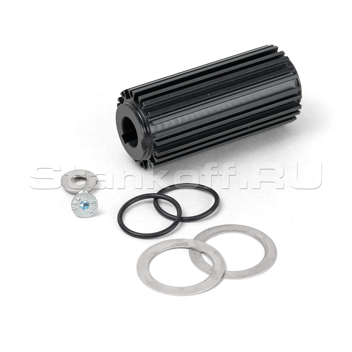

BRUSH – радиальная насадка, в которой расположены пазы для абразивных сегментов и щеток. После сборки установите стопорные металлические кольца, а затем стопорные резиновые кольца. Перед тем, как разместить втулку на валу, не забудьте установить металлическую шайбу. Рекомендуемые обороты: до 1200 об/мин. Совместимый инструмент: Полировальная (шлифовальная) или барабанная машинка. Не устанавливается на УШМ (болгарку). Насадку для браширования древесины рекомендуется устанавливать на ручные инструменты со следующими характеристиками: Мощность – более 0.8 кВт. Возможность регулировки оборотов. Небольшой вес – до 3 кг. Втулка имеет один шлиц.
Диаметр втулки, мм 50
Ширина втулки, мм 100
Диаметр посадочного отверстия, мм 19
Рекомендуемые обороты, об/мин 1200
Кол-во пазов, шт 12
