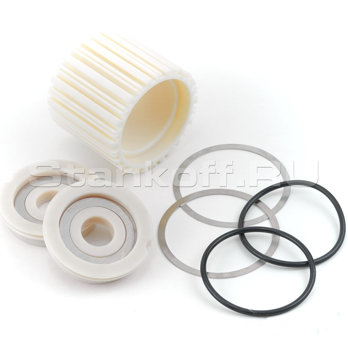

Система разработана для решения целого спектра задач в шлифовании заготовок разной степени сложности. В частности:
  • Плоских и ровных поверхностей древесины, например, столешниц из дерева;
  • Профилированных изделий с перепадами по высоте до 15 мм;
  • Рамочных профилей, филёнок, калёвок;
  • Погонажа, деревянных накладок для мебели;
  • Игрушек из дерева, предметов интерьера;
  • Торцов мебельных фасадов и ножек стульев.

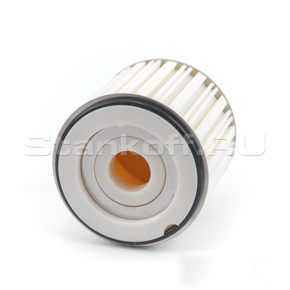

При сборке системы RQ важно установить абразив и щетки в правильной последовательности (приобретаются отдельно). Абразивный элемент должен идти первым по ходу вращения. Абразив выполняет всю работу по шлифовке, щетки используются в качестве опоры и принимают часть нагрузки на себя, защищая шлифовальную шкурку от преждевременного износа, особенно при шлифовании торцов фанеры. После абразива устанавливается длинная щетка, затем короткая щетка, которая отличается большей упругостью. В процессе шлифования абразивные лепестки опираются сначала на длинную щетку, а затем вместе с ней на короткую. Это позволяет задействовать всю поверхность лепестка, а не только его конец, что увеличивает производительность, снижает трудозатраты (сокращает необходимость ручной обработки), повышает качество обработки. Втулка, собранная в неправильной последовательности, не будет выполнять свои функции.
Диаметр втулки, мм 120
Диаметр хвостовика (несъемный), мм 100
Посадочное отверстие, мм 32
Рекомендуемые обороты для массива дерева, об/мин до 900
Рекомендуемые обороты для изделий из МДФ, об/мин 300-500
