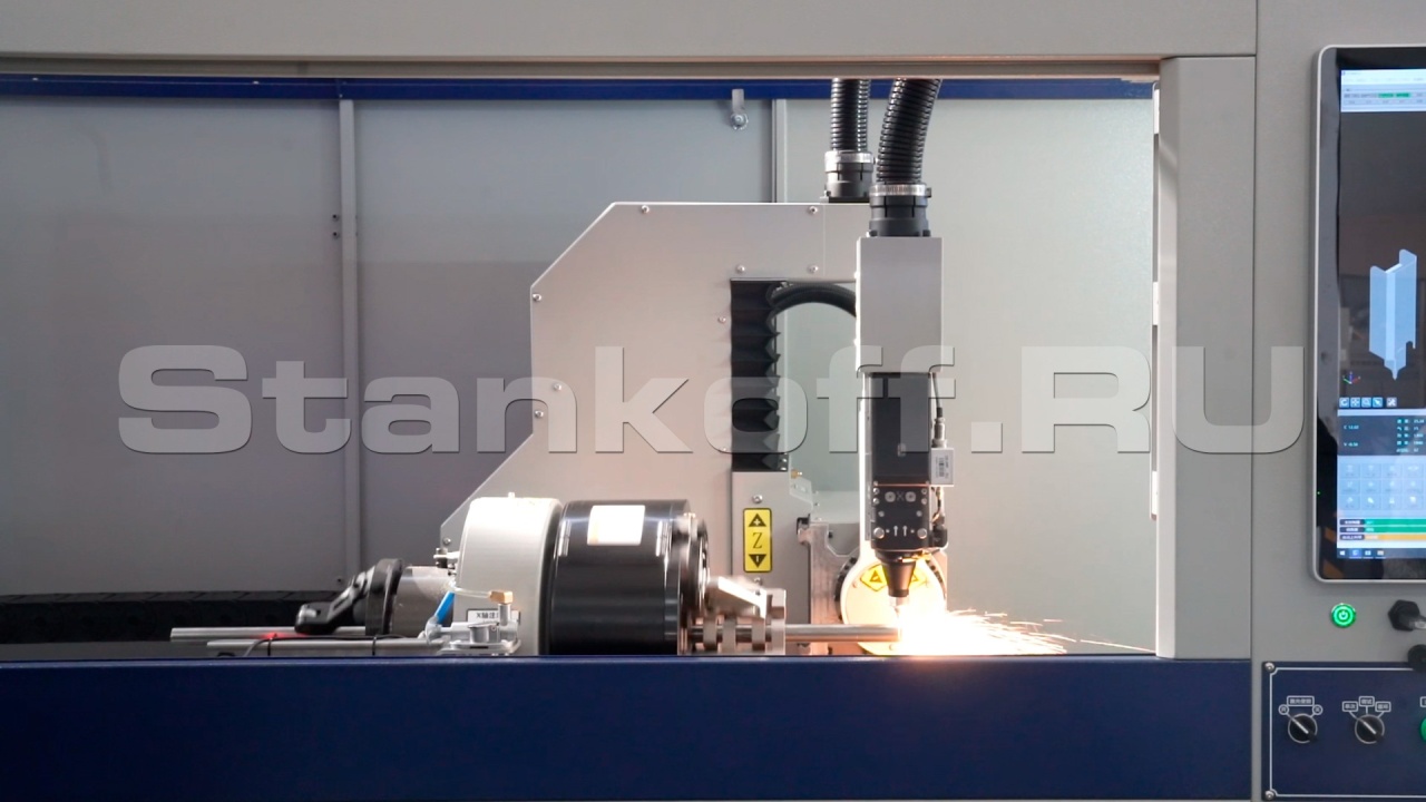

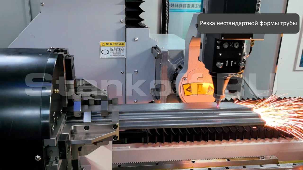

Станок подходит для обработки круглых труб Ø 15 – 160 мм, квадратных труб 15x15 – 160x160 мм, а также профильных труб до 160 мм по диагонали.
Ультраскоростные патроны со скоростью вращения до 210 об/мин и скоростью перемещения 1300 мм/сек обеспечивают абсолютную эффективность. Система автоматического перехвата трубы исключает остатки материала, а режим одиночного патрона позволяет фиксировать короткие трубы длиной от 800 мм для точной резки без лишних потерь.

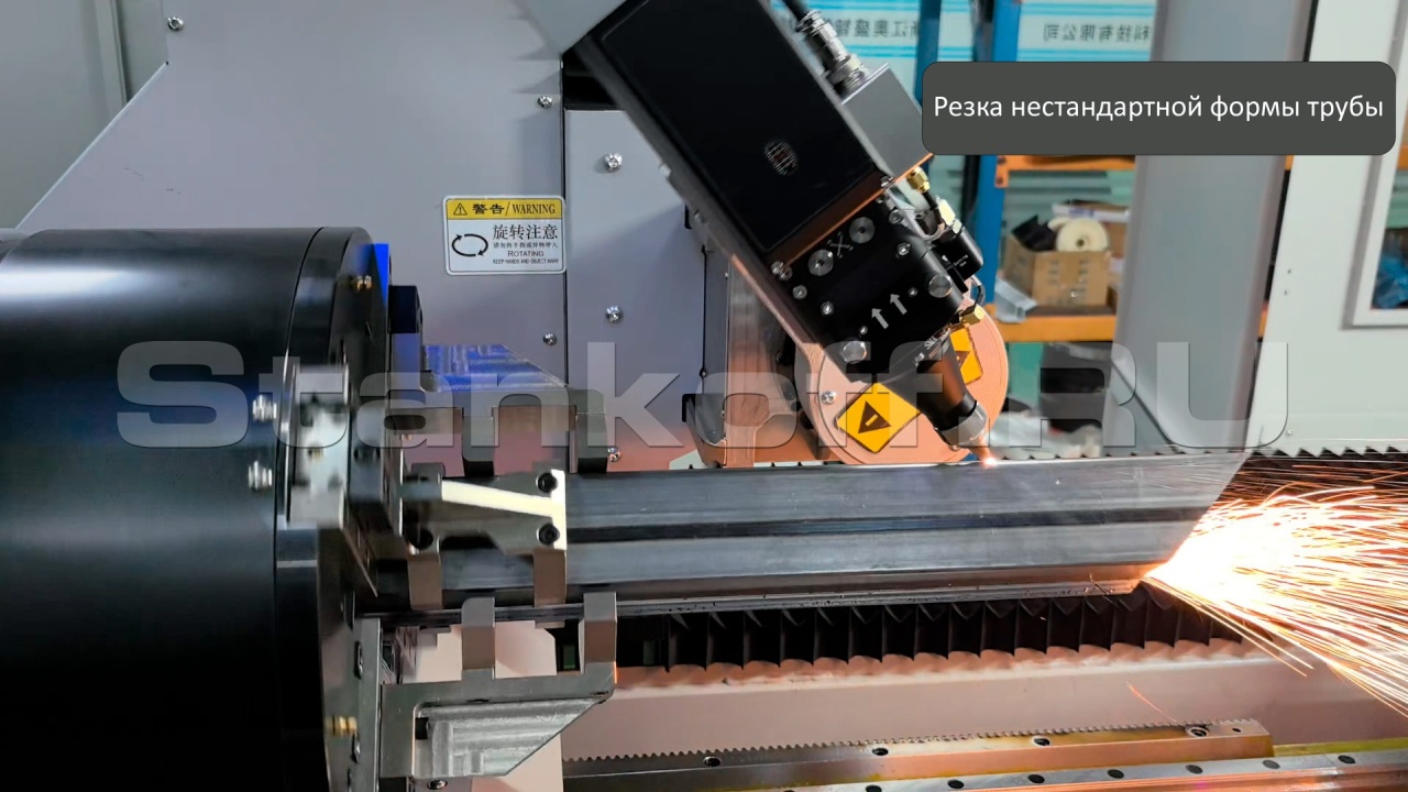

Лазерная голова способна быстро перемещаться между двумя патронами, предоставляя доступ к резке в 3-х различных участках заготовки, значительно расширяя возможности обработки. Резка под углом до 50° не только увеличивает площадь сварного шва, обеспечивая прочные и надёжные соединения, но и значительно упрощает стыковочные операции, что особенно важно для сварочных работ.
Косой рез необходим для точных стыков, позволяя трубам соединяться с минимальными зазорами, — буквально менее миллиметра. Это делает его незаменимым решением для тех, кто ценит аккуратность и эстетику сварного соединения, например, при производстве дизайнерской металлической мебели. Такой подход не только улучшает внешний вид изделий, но и снижает затраты, исключая необходимость дополнительной обработки сварочного шва. При этом наклонный рез выполняется с высокой скоростью и абсолютной точностью, так как ёмкостный датчик продолжает работать даже при наклоне лазерной головы, гарантируя стабильное соблюдение заданных параметров.
Кроме того, станок поддерживает многоэтапную калибровку трубы, включая измерение левого и правого концов заготовки, что значительно повышает точность обработки. Широкая зона захвата обеспечивает надёжное удержание трубы, её выравнивание и точное позиционирование, что исключает отклонения и повышает качество резки.

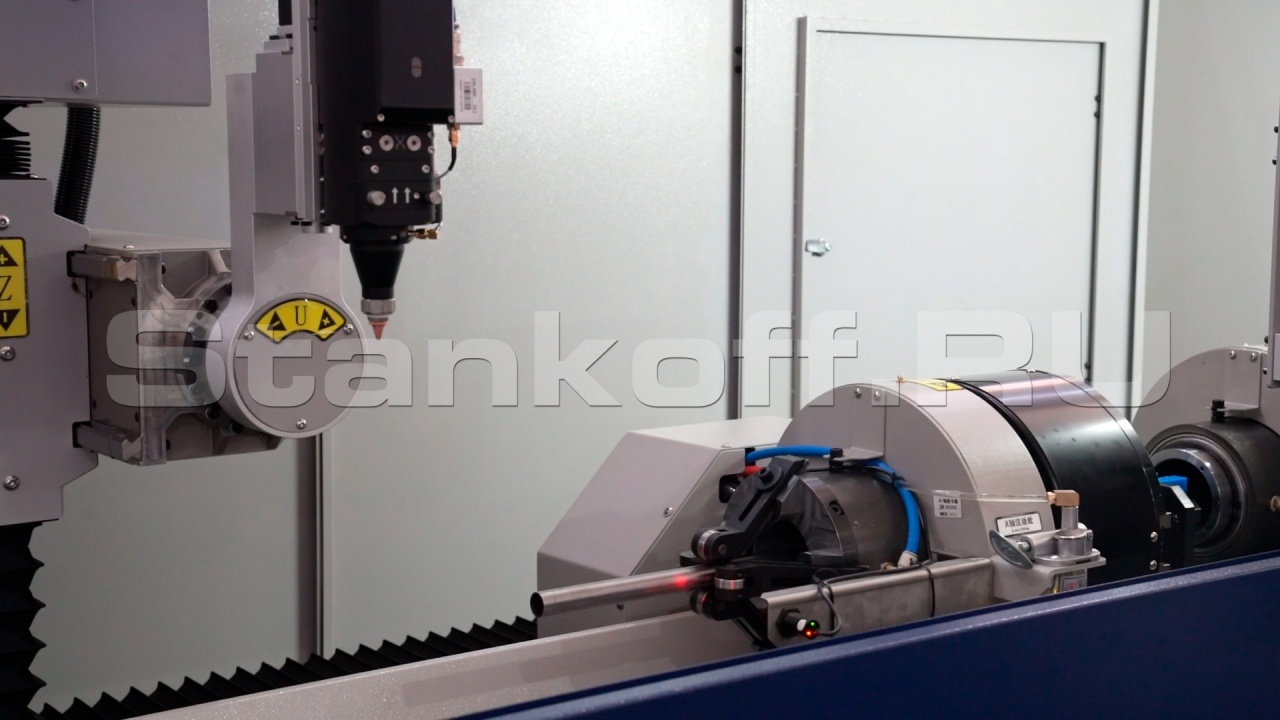

Патрон Универсальный пневматический - 2 шт.
Цельносварная станина
Цельносварная станина станка изготовлена из высококачественных материалов и проходит термообработку для снятия остаточных напряжений. Прецизионная обработка на портальном фрезерном станке обеспечивает высокую точность направляющих и зубчатой рейки. Конструкция обладает высокой жёсткостью, устойчивостью к вибрациям и деформациям, малым весом, а также устойчивостью к коррозии и окислению. Оптимизирована для работы на высоких скоростях и ускорениях, минимизирует деформации и вибрации, гарантируя стабильность даже при интенсивных нагрузках.
Универсальные зажимные патроны
Совершенно другой подход к обработке труб, не имеющий аналогов. Патроны имеют высочайшую скорость обработки (в 2 раза быстрее традиционных лазерных труборезов) — до 210 об/мин и перемещения до 1300 мм/сек. Система автоматического перехвата трубы полностью исключает остатки материала, позволяя максимально эффективно использовать заготовки. Это не только повышает производительность, но и значительно снижает затраты на сырьё. Режим одиночного патрона позволяет фиксировать короткие трубы длиной от 800 мм для точной резки или забора образцов без лишних потерь.

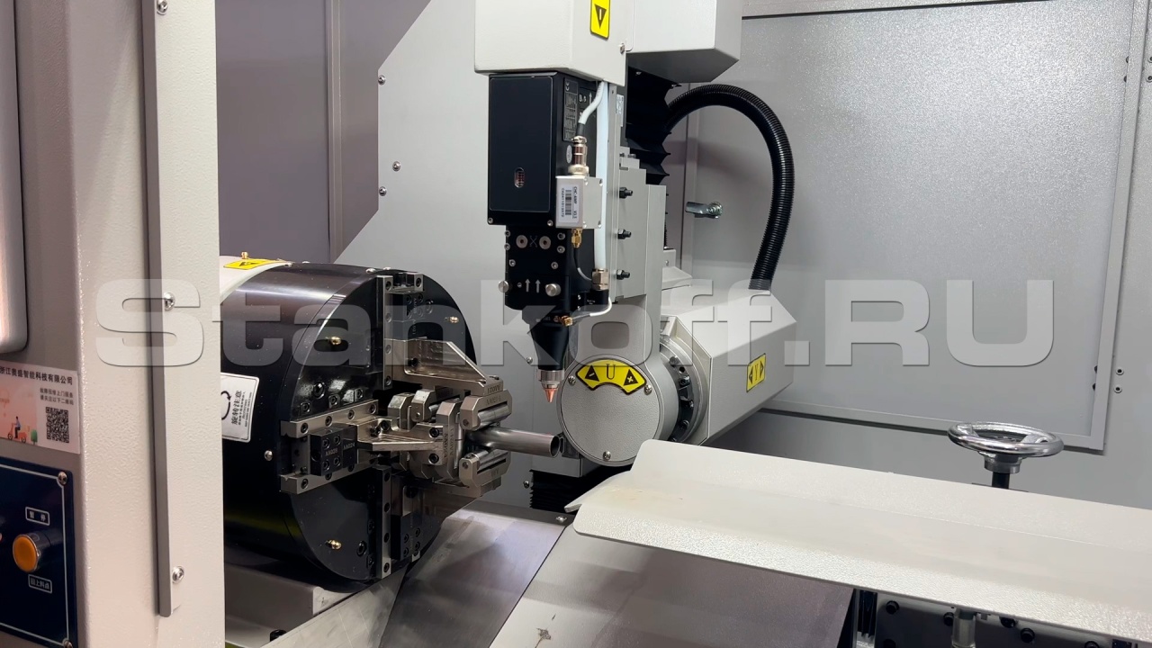

Наклонная лазерная голова Ospri LCS03C0
Совместима с большинством популярных источников лазерного излучения, что делает её универсальным решением для различных производственных задач. В конструкции предусмотрен опциональный модуль связи 5G, обеспечивающий удалённую передачу данных, а также встроенный модуль Bluetooth для мониторинга состояния головы в реальном времени. Дополнительно встроен датчик давления газа в зоне реза, что позволяет точно контролировать параметры процесса. Отдельный модуль защитного окна выполнен в виде независимой конструкции, что обеспечивает удобство и быстроту его замены.
• Максимальная мощность лазера: до 3 кВт
• Рабочая длина волны: 1080 нм ±10 нм
• Фокусное расстояние: 125 мм / 150 мм / 200 мм
• Длина коллимации: 100 мм
• Скорость фокусировки: 100 мм/с
