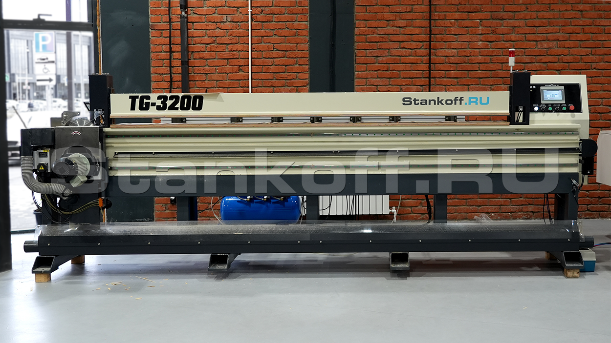

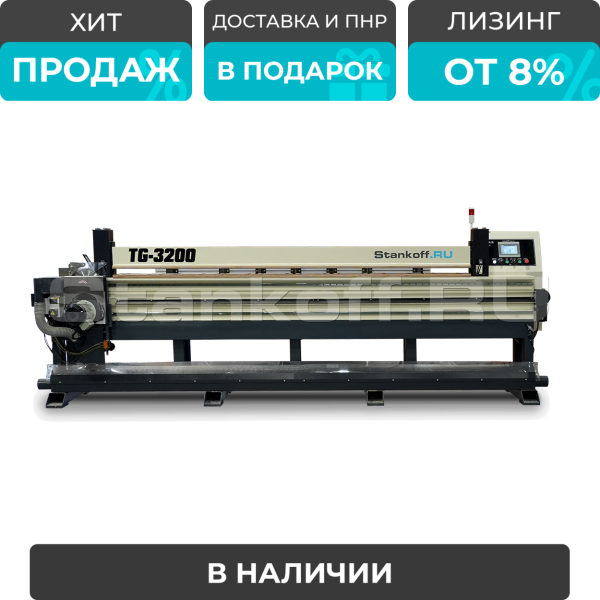

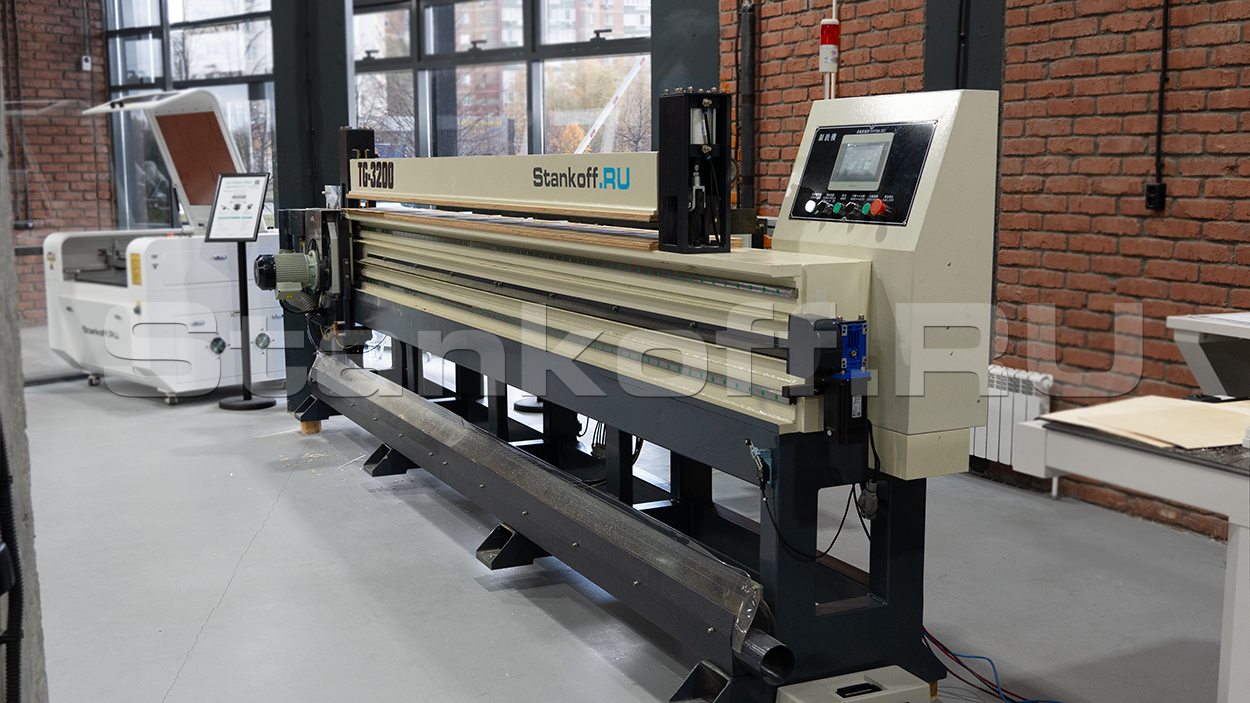

Станок для пиления и прифуговки шпона (Фурнирная пила) TG-3200

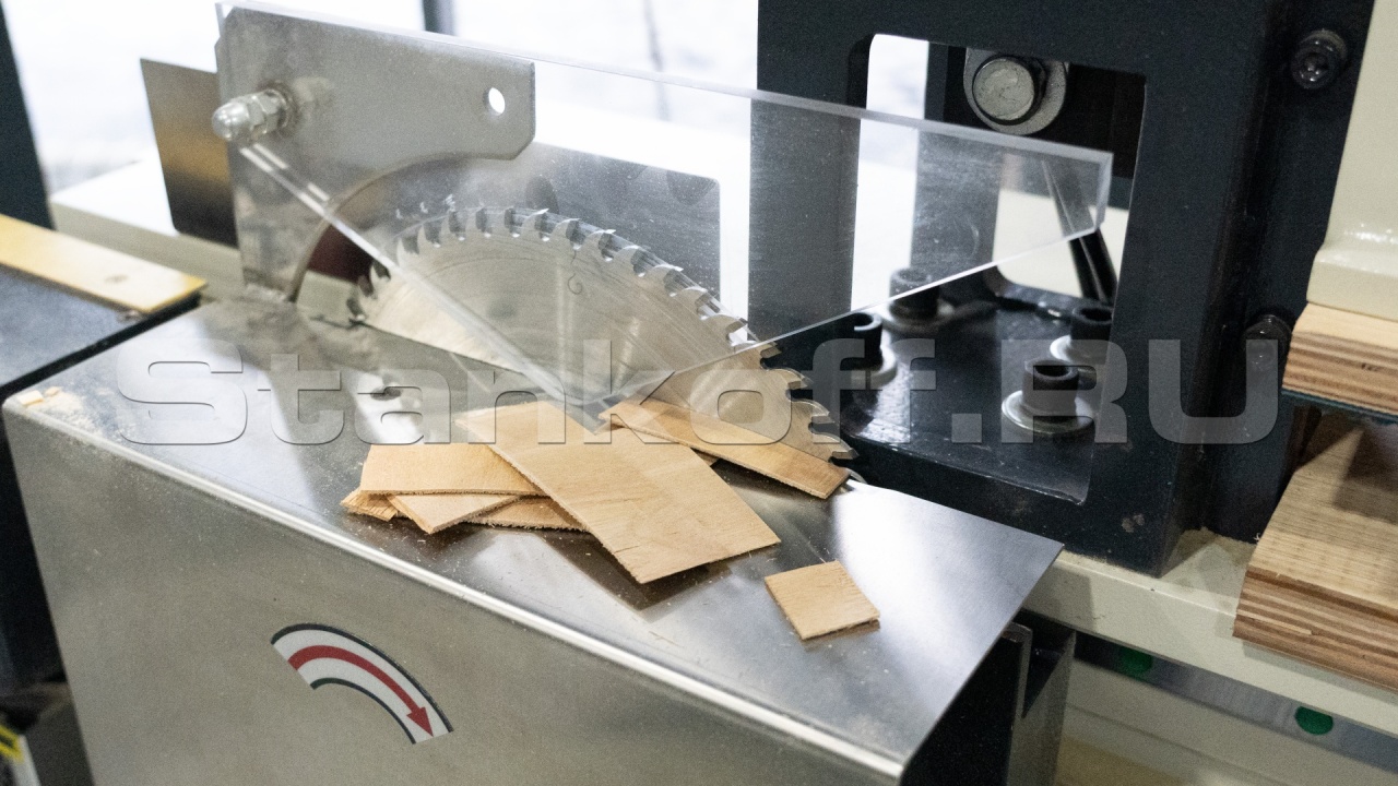

Станок для пиления и прифуговки шпона TG-3200 — классическое решение для подготовки к сшивке. Процесс состоит из двух этапов: первичная обработка пилой (черновая) и последующая фрезеровка (чистовая). Предназначен для выравнивания кромки пакета шпоновых листов перед сшивкой.
Особенности
  • Надежная, усиленная конструкция обеспечивает стабильную и качественную обработку;

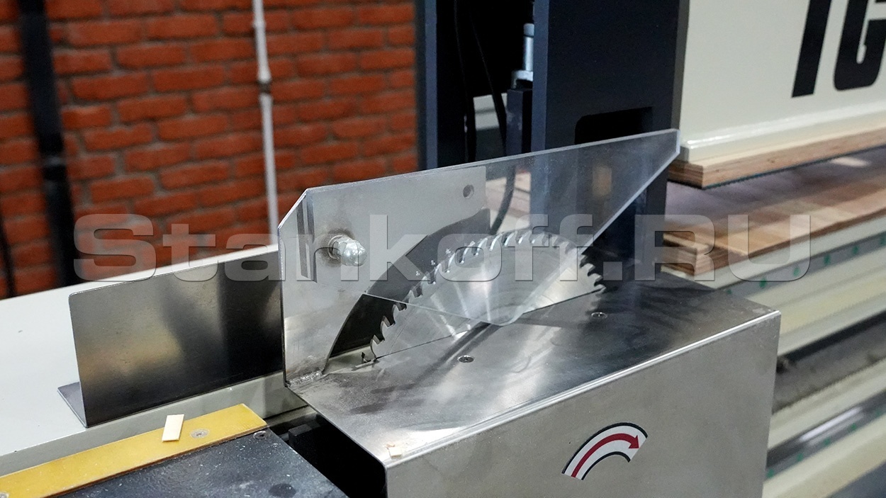

  • Используются пильный диск и насадная фреза — затачиваются проще, чем гильотинные ножи;
  • Автоматическая равномерная подача по призматическим направляющим повышает точность и повторяемость.

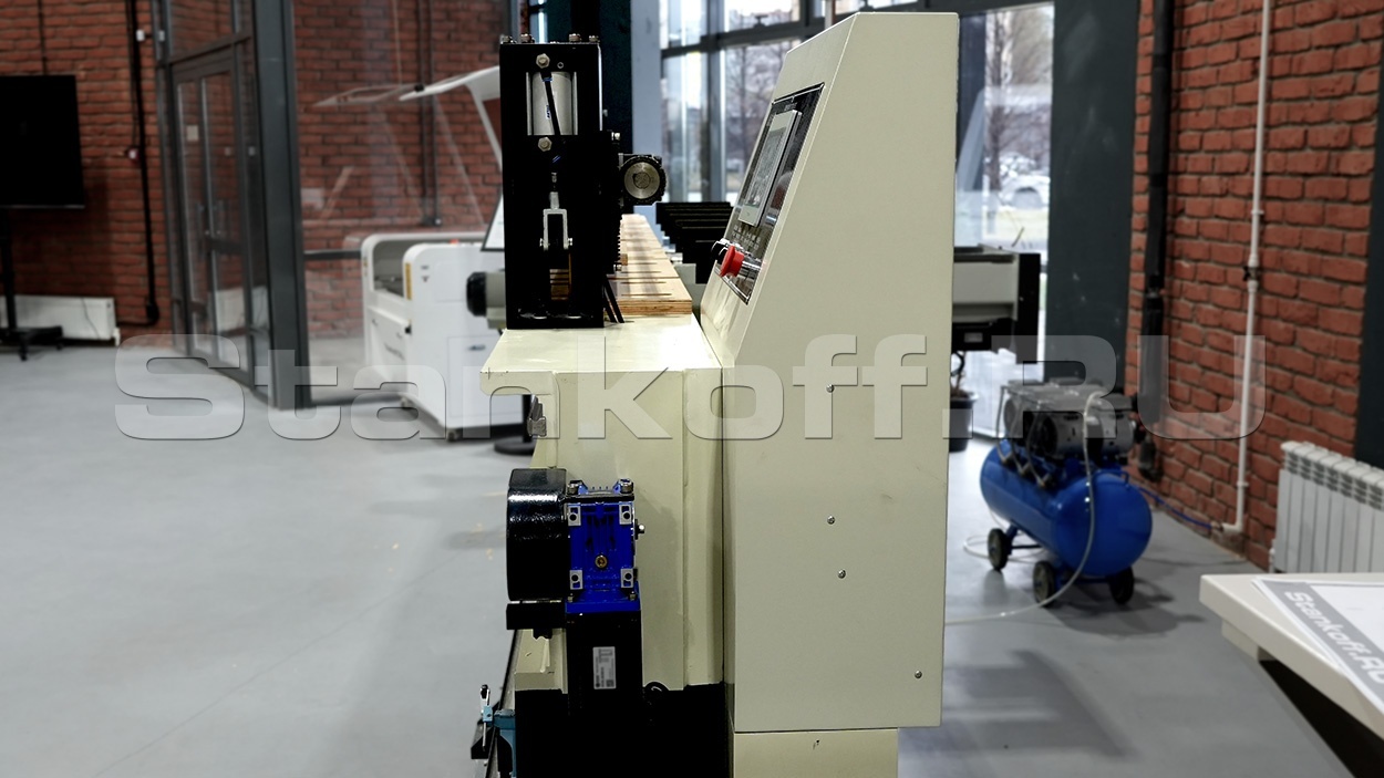

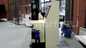

Панель управления
Панель управления
Панель управления станком оснащена сенсорным экраном с интерфейсом на русском языке.

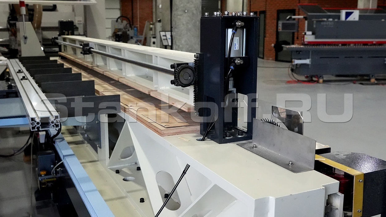

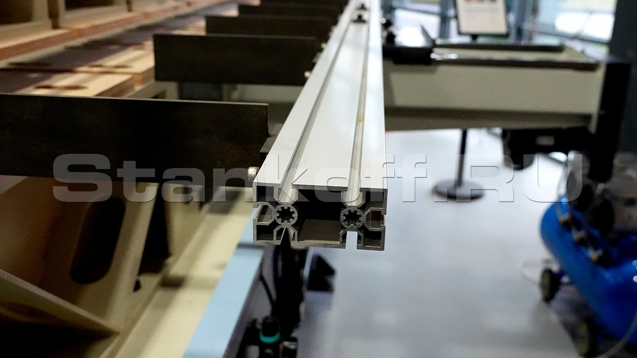

Пневматическая фиксация пачки шпона
Пневматическая фиксация пачки шпона удерживает листы неподвижно во время резки, чтобы обеспечить точность и качество реза.

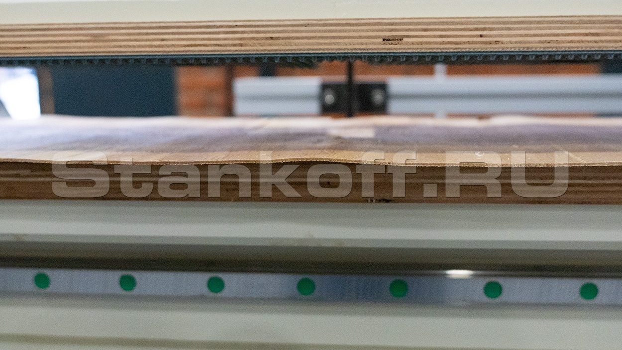

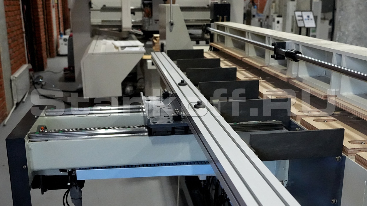

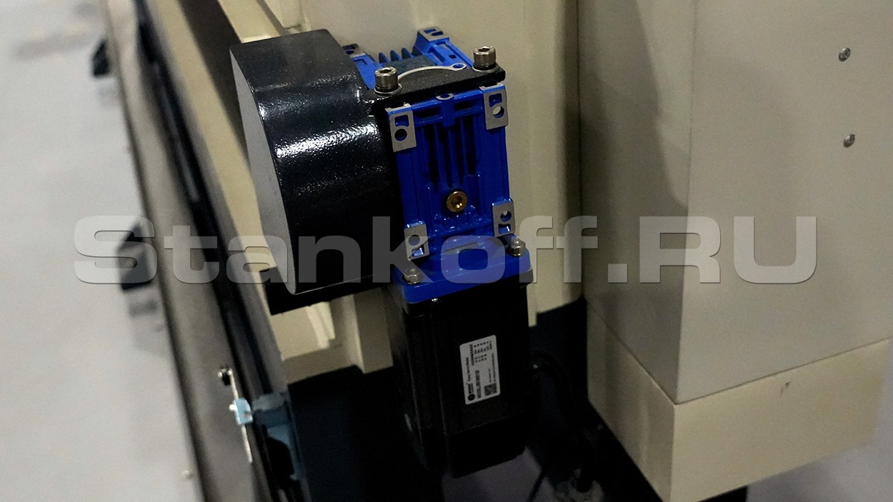

Линейные направляющие + ШВП
Служат для высокоточного и плавного перемещения узлов станка.

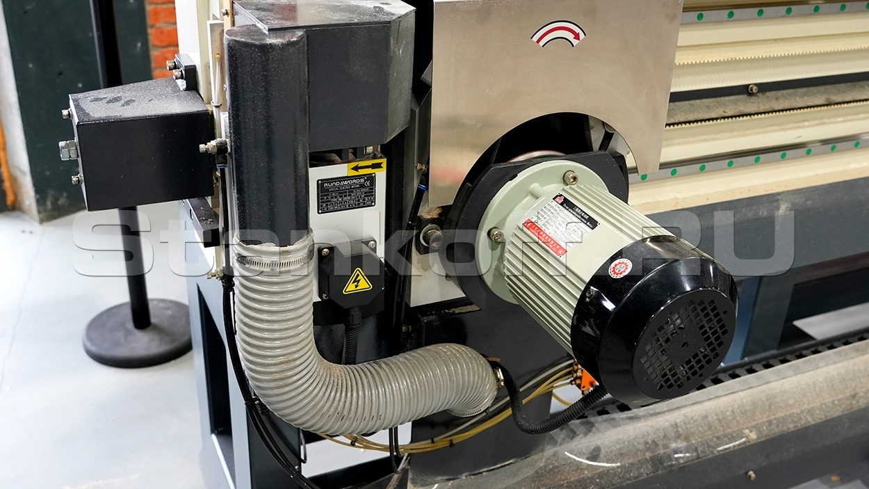

Система смазки
Система смазки
Станок оснащен централизованной системой смазки направляющих и других элементов станка

Размер пильного диска (диаметр/толщина/внутренне отверстие), мм 255/ 3/ 25,4
Размер фрезы, мм D125xL60xd35x6T

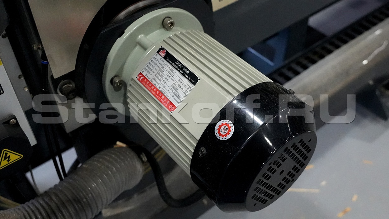

Мощность электродвигателя подачи рабочего узла, кВт 1,5
Мощность электродвигателя пильного узла , кВт 2,2
Мощность электродвигателя фрезерного узла, кВт 1,5 (9000 об/мин)
