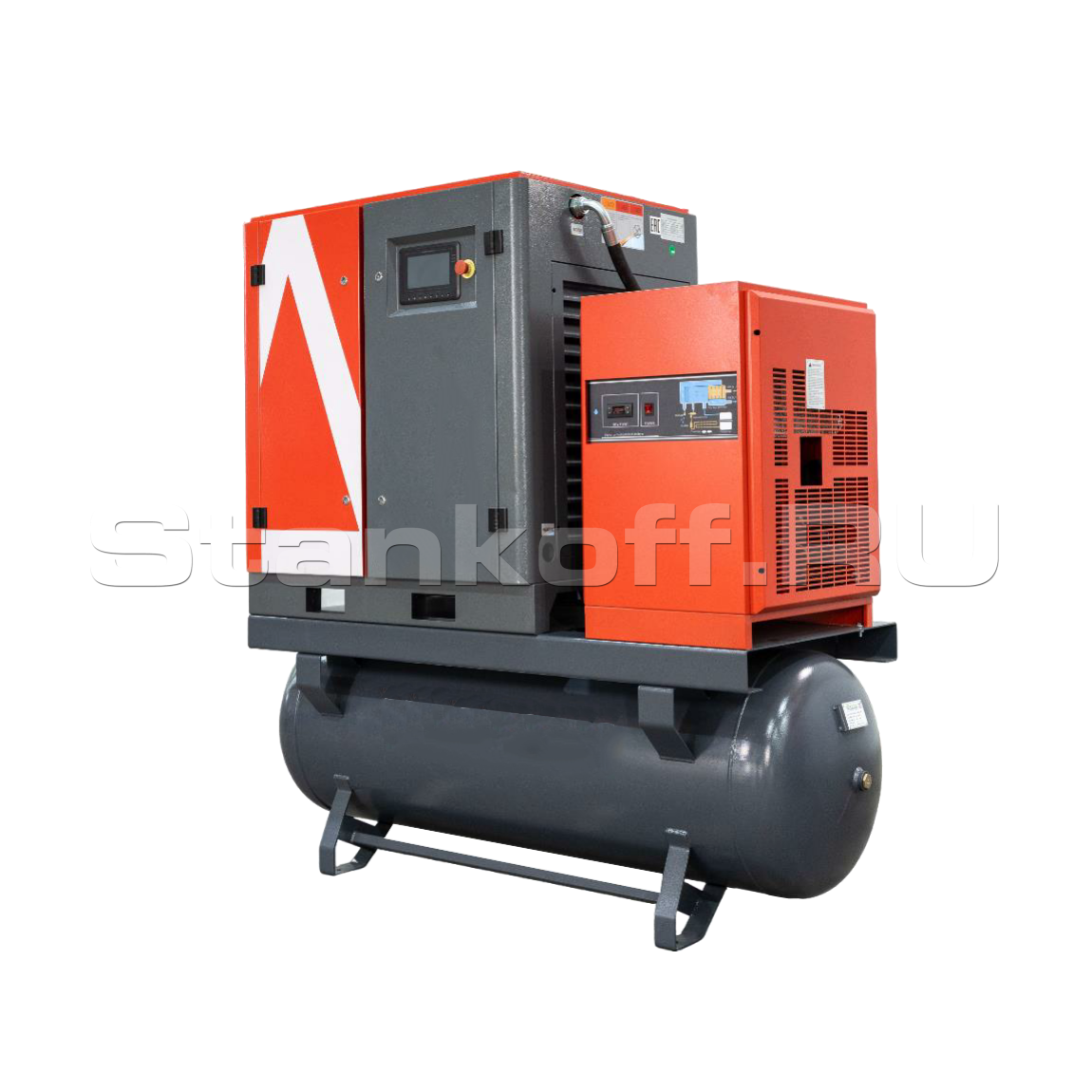

Винтовой маслозаполненный компрессор CI-30
Винтовой маслозаполненный компрессор CI-30 представляет собой высокоэффективное оборудование для промышленного использования, обеспечивающее стабильную подачу сжатого воздуха с минимальными эксплуатационными затратами. Прямой привод компрессора обеспечивает КПД более 99,8%, что способствует значительной экономии электроэнергии и увеличению ресурса винтового блока.
