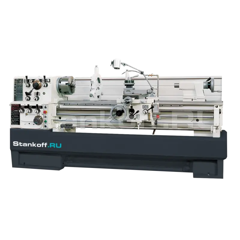

Токарно-винторезный станок SM-C6241/2000
Токарно-винторезный станок SM-C6241/2000 предназначен для высокоточной токарной обработки, сверления, растачивания и нарезания резьбы (метрической, дюймовой, модульной) на заготовках диаметром до 410 мм. Его массивная чугунная станина с закалёнными направляющими обеспечивает стабильность и отсутствие вибраций. 12-ступенчатая коробка передач предлагает диапазон скоростей от 25 до 2000 об/мин для гибкого выбора режимов обработки. Оснащен удобствами, такими как ножной тормоз, освещение и расширенный набор принадлежностей, что позволяет сразу приступать к работе и повышает производительность.

Макс. диаметр обработки над станиной, мм 410
Макс. диаметр обработки над суппортом, мм 220
Макс. диаметр обрабатываемой детали в выемке, мм 640
Длина выемки, мм 165
Расстояние между центрами, мм 2000
Ширина станины, мм 300
Передняя бабка
Фланец шпинделя D1-6
Отверстие шпинделя, мм 58
Конус шпинделя MT-6
Количество скоростей, шт 12
Частота вращения, об/мин 25-2000
Подачи и резьбы
Перемещение верхней части суппорта, мм 128
Поперечное перемещение суппорта, мм 285
Размер резцедержателя, мм 25x25
Количество продольных подач, шт 42
Диапазон продольных подач, мм/об 0,031-1,7
Количество поперечных подач, шт 42
Диапазон поперечных подач, мм/об 0,014-0,784
Количество метрических резьб, шт 41
Метрическая резьба, мм 0,1-14
Количество дюймовых резьб, шт 60
Дюймовая резьба, TPI 2-112
Количество диаметральных резьб, шт 50
Диаметральная резьба, DP 4-112
Количество модульных резьб, шт 34
Модульная резьба, MP 0,1-7
Задняя бабка
Диаметр пиноли задней бабки, мм 60
Ход пиноли задней бабки, мм 130
Конус пиноли MT-4
Двигатели
Мощность главного двигателя, кВт 5,5
Габаритные размеры
Габаритные размеры станка (ДxШxВ), мм 3250x1080x1340
Габаритные размеры станка в упаковке (ДxШxВ), мм
3300x1120x1620
Вес нетто, кг 1900
Вес брутто, кг 2229
