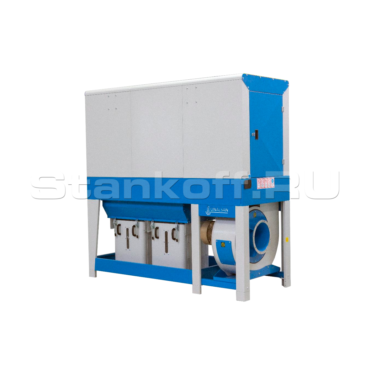

Аспирационная установка Unalsan AMS-65-KK
Аспирационная установка Unalsan AMS-65-KK предназначена для удаления отходов, образующихся в процессе производства мебели и межкомнатных дверей.
Преимущества
  • Повышенная площадь фильтрации;
  • Использование рукавных фильтров из антистатического полиэстера;
  • Колеса, установленные на осях, позволяют перемещать установку по цеху.
Конструктивные особенности
Выкатные контейнеры для хранения отходов
• Смотровые окна и стоп-линии упрощают контроль наполнения
• Колеса на нижней части контейнеров придают удобство при транспортировке
Напорный вентилятор высокого давления
• Укомплектован электродвигателем WEG, имеющим повышенный запас надежности
• Создает скорость потока на входе 32 м/с
• Установлен на виброустойчивой опоре из стали, что продлевает срок службы и минимизирует риск появления вибраций
Фильтровальная секция
• Рукава из антистатического полиэстера с проницаемостью 5 микрон
• Срок службы не менее 6 лет без потери качества фильтрования
• Вибрационный двигатель серии «микро» максимально эффективно очищает рукавную секцию
• Возможность настройки частоты и мощности срабатывания вибрационной очистки
Производительность, м 3/час 6500
Размеры фильтров, мм 160x935
Количество фильтров, шт 47
Материал фильтра Антистатический полиэстер
Проницаемость, мкм 5
Площадь фильтрации, м² 22
Мощность вентилятора, кВт 7,5
Диаметр аспирационного отверстия, мм 300
Количество контейнеров, мм 2
Габариты контейнеров, мм 500x500x600
Напряжение, В 380
Габаритные размеры (ДxШxВ), мм 925x2310x2345
Вес, кг 500
