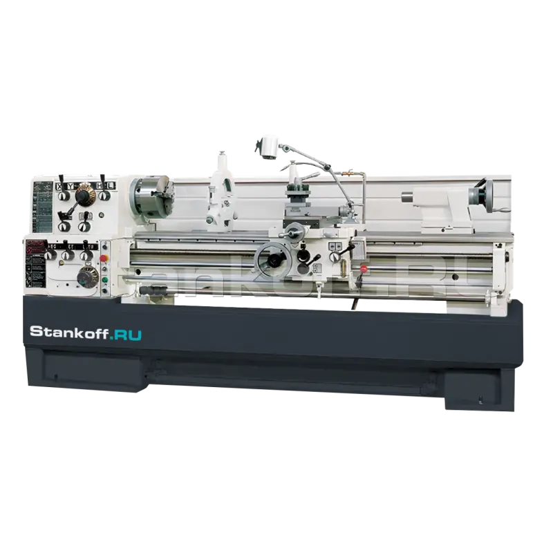

Токарно-винторезный станок SM-C6251/1500
Токарно-винторезный станок SM-C6251/1500 предназначен для высокоточной токарной обработки, сверления, растачивания и нарезания резьбы (метрической, дюймовой, модульной) на заготовках диаметром до 510 мм. Его массивная чугунная станина с закалёнными направляющими обеспечивает стабильность и отсутствие вибраций. 12-ступенчатая коробка передач предлагает диапазон скоростей от 25 до 1600 об/мин для гибкого выбора режимов обработки. Оснащен удобствами, такими как ножной тормоз, освещение и расширенный набор принадлежностей, что позволяет сразу приступать к работе и повышает производительность.

Макс. диаметр обработки над станиной, мм 510
Макс. диаметр обработки над суппортом, мм 305
Макс. диаметр обрабатываемой детали в выемке, мм 735
Длина выемки, мм 170
Расстояние между центрами, мм 1500
Ширина станины, мм 350
Передняя бабка
Фланец шпинделя D1-8
Отверстие шпинделя, мм 80
Конус шпинделя MT-7
Количество скоростей, шт 12
Частота вращения, об/мин 25-1600
Подачи и резьбы
Перемещение верхней части суппорта, мм 130
Поперечное перемещение суппорта, мм 316
Размер резцедержателя, мм 25x25
Количество продольных подач, шт 35
Диапазон продольных подач, мм/об 0,059-1,646
Количество поперечных подач, шт 42
Диапазон поперечных подач, мм/об 0,020-0,573
Количество метрических резьб, шт 47
Метрическая резьба, мм 0,2-14
Количество дюймовых резьб, шт 60
Дюймовая резьба, TPI 2-112
Количество диаметральных резьб, шт 50
Диаметральная резьба, DP 4-112
Количество модульных резьб, шт 34
Модульная резьба, MP 0,1-7
Задняя бабка
Диаметр пиноли задней бабки, мм 75
Ход пиноли задней бабки, мм 180
Конус пиноли MT-5
Двигатели
Мощность главного двигателя, кВт 7,5
Габаритные размеры
Габаритные размеры станка (ДxШxВ), мм 2840x1150x1430
Габаритные размеры станка в упаковке (ДxШxВ), мм 2900x1120x1740
Вес нетто, кг 2160
Вес брутто, кг 2550
