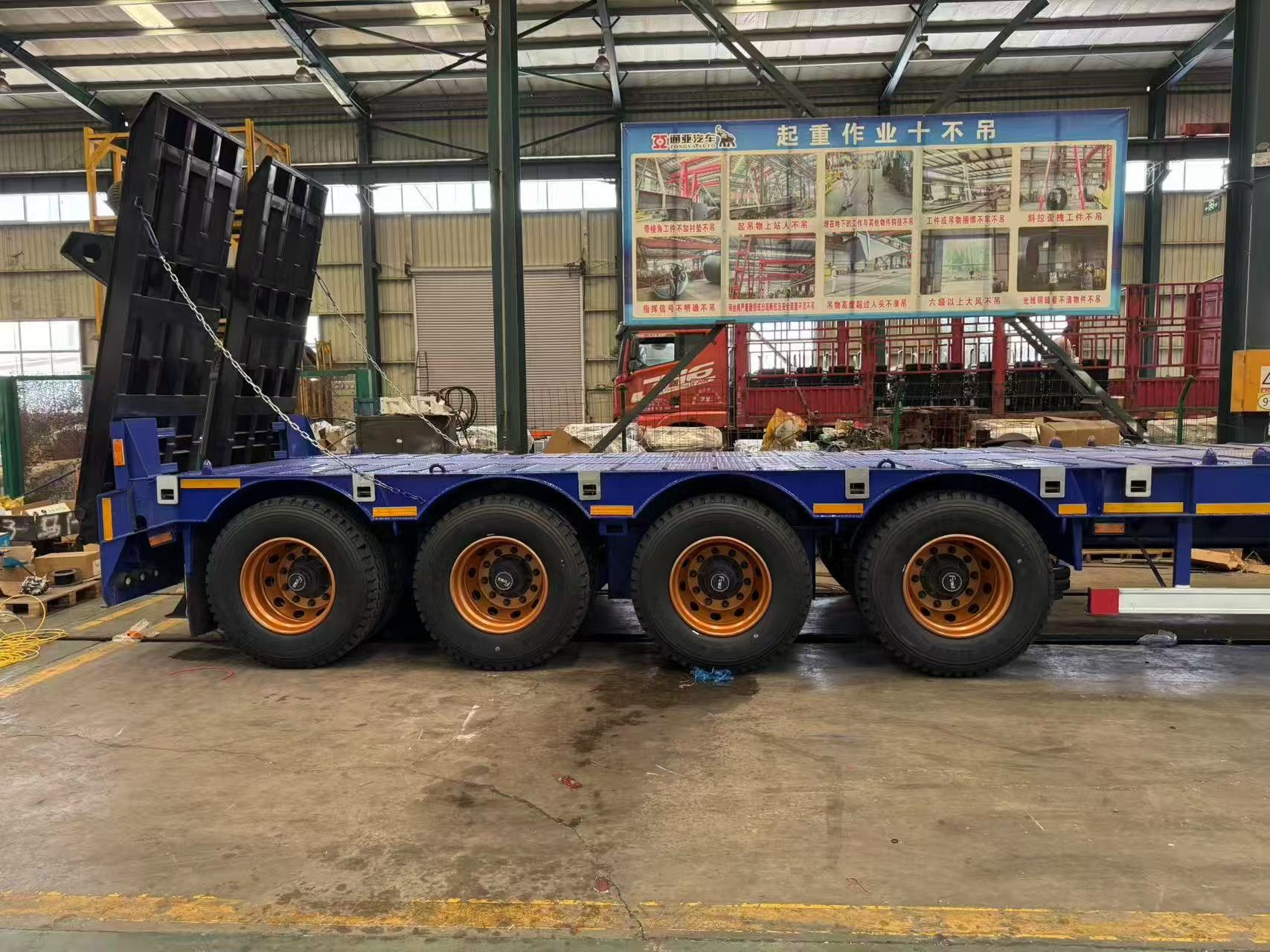

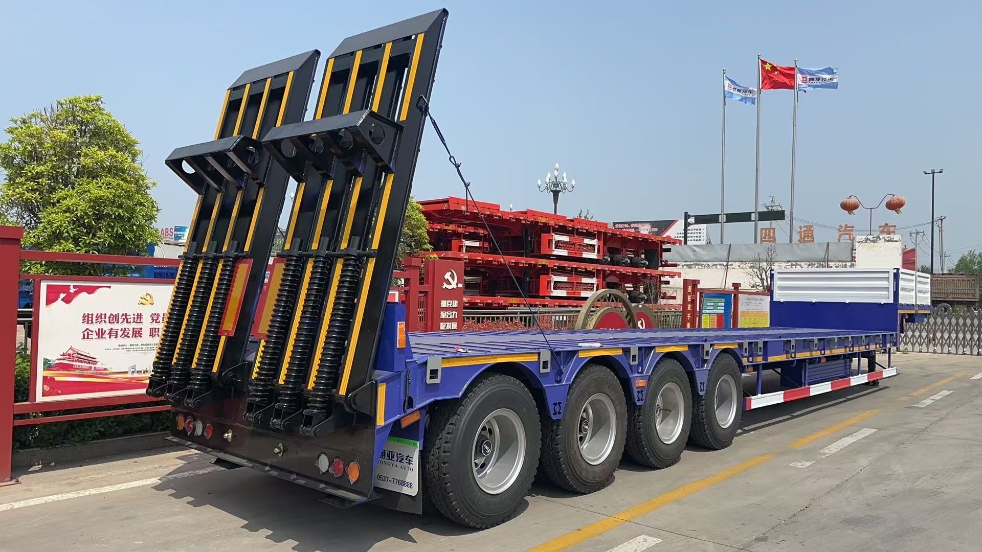

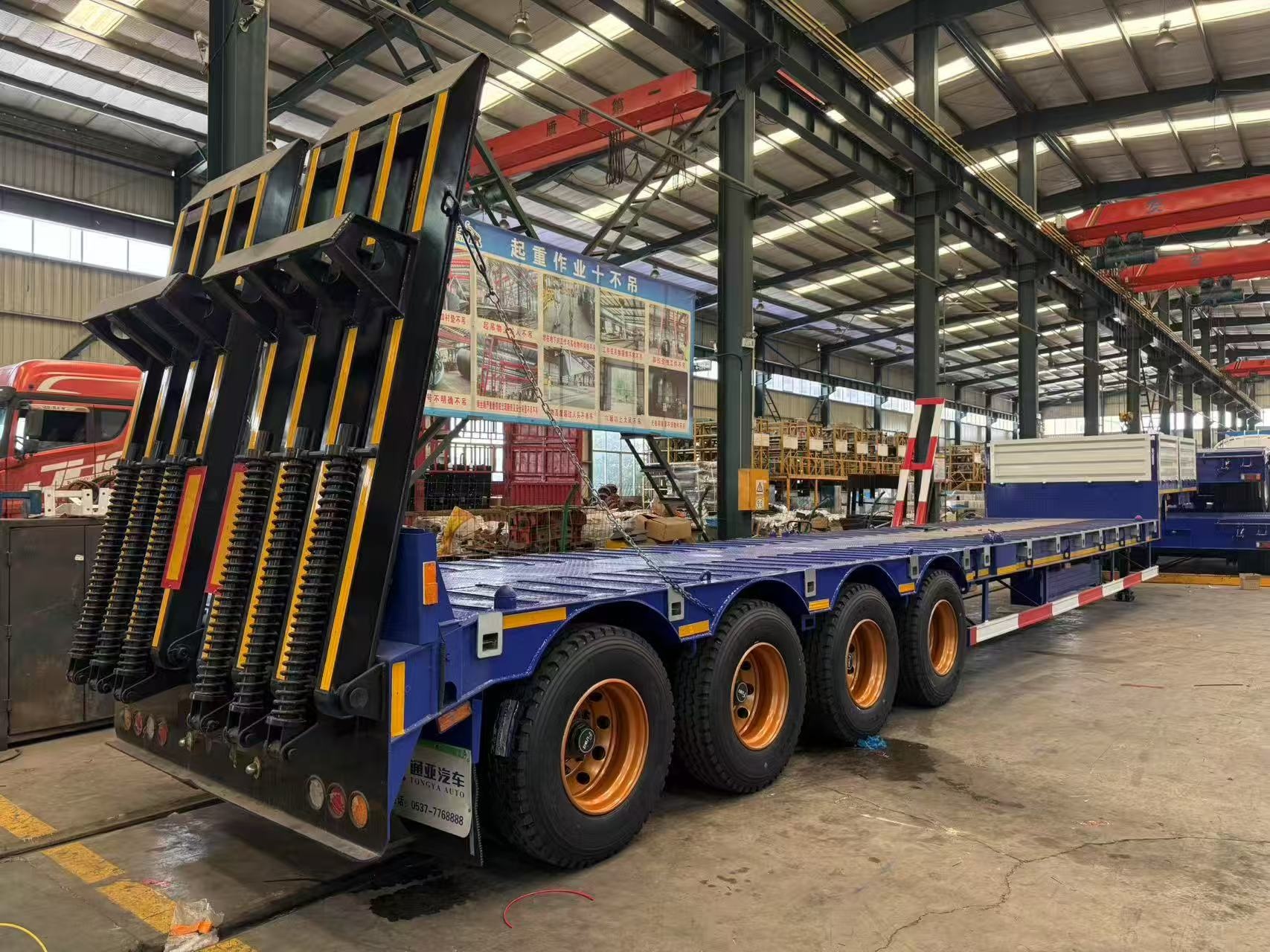

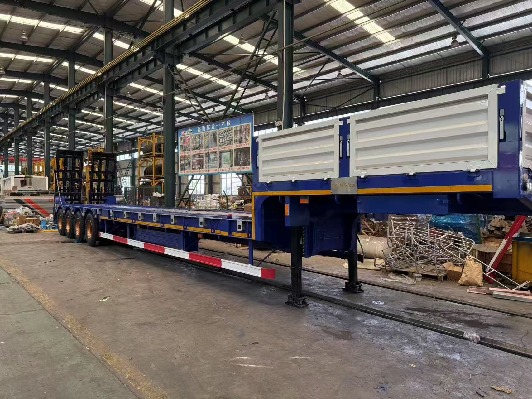

Полуприцеп-трал с трапами TONGYADA CTY9804TDPS 4-оси, грузоподъёмностью 65 тонн, новый
Обновлено 22.09.2026 1000022
Цена может быть не актуальной из-за нестабильности курса валюты, пожалуйста уточняйте!
Технические характеристики:
Производитель Tongya Automobile Co.,Ltd.,(Китай)
Марка, модель TONGYADA, CTY9804TDPS
Схема компоновки транспортного средства Полуприцеп-трал автомобильный с трапами
Масса транспортного средства в снаряженном состоянии 14500 кг. (требует уточнения)
Технически допустимая максимальная масса транспортного средства 80000 кг.
Габаритные размеры (длина х ширина х высота) 15800 х 2500 (+ уширители 250) х 3850 мм.
Высота рабочей площадки 1260-1300 мм.
Длина рабочей площадки 11800 мм.
Колея передних/задних колес 1840/1840 мм.
База 10900+1310+1310 мм.
Подвеска зависимая на листовых рессорах
Количество листов в рессор -/10/10/10 (расположены сверху балок мостов)
Рабочая тормозная система пневматический двухпроводный привод, тормозные механизмы всех колес барабанные, с AБС WABCO
Стояночная тормозная система привод от пружинных энергоаккумуляторов к тормозным механизмам всех колес
Количество осей 4 шт. (FUWA 16 тонн)
Количество колес 12 + 1 запасное
Ошиновка Двускатная (бескамерная)
Шины размер 315/80R22,5
Шкворень 2 и (3,5) взаимозаменяемый
Высота ССУ 1300-1550 мм.
Трапы механические

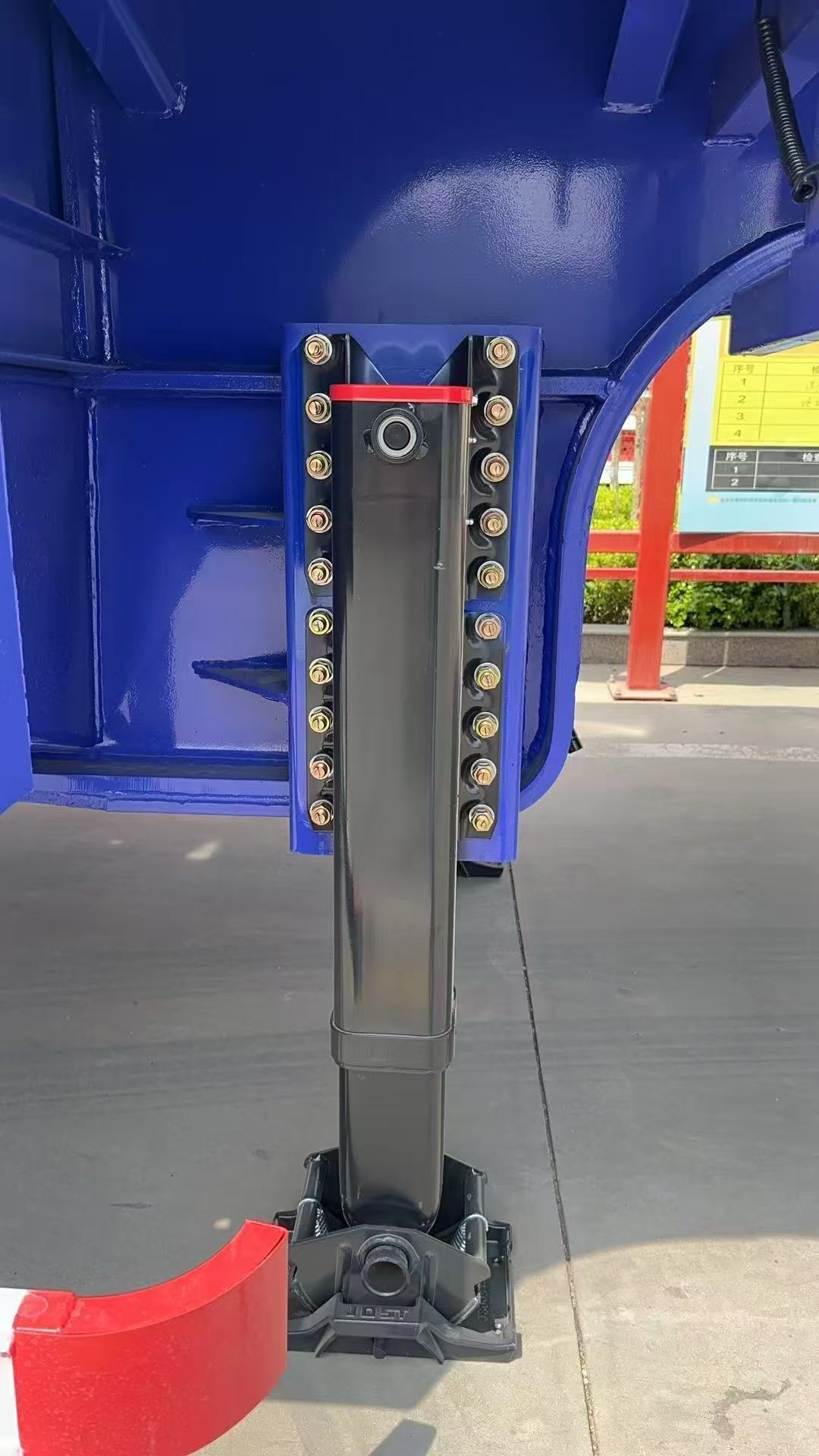

Опорное устройство JOST механическое, телескопического типа, с трёхскоростным приводом
Борта на гуське (высота) 600 мм.
Дополнительно (можно заказать):
- комплект стоек на платформе для удобства размещения и крепления перевозимых грузов, вставные коники 5 пар (10 шт.)
- устройства для фиксации и крепления контейнеров (фитинги)
- петли для увязки груза (10 шт. с каждой стороны)
- топливные баки 500 литров 2 шт.
