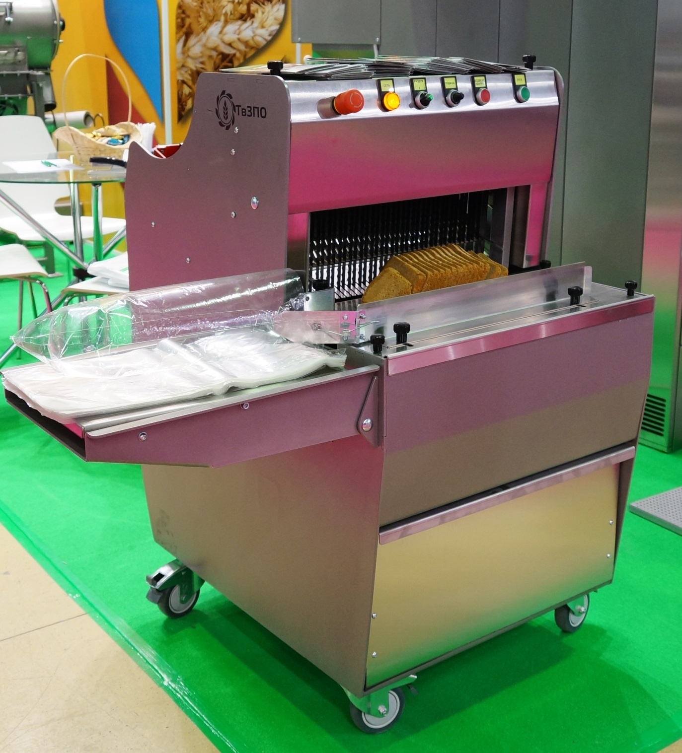

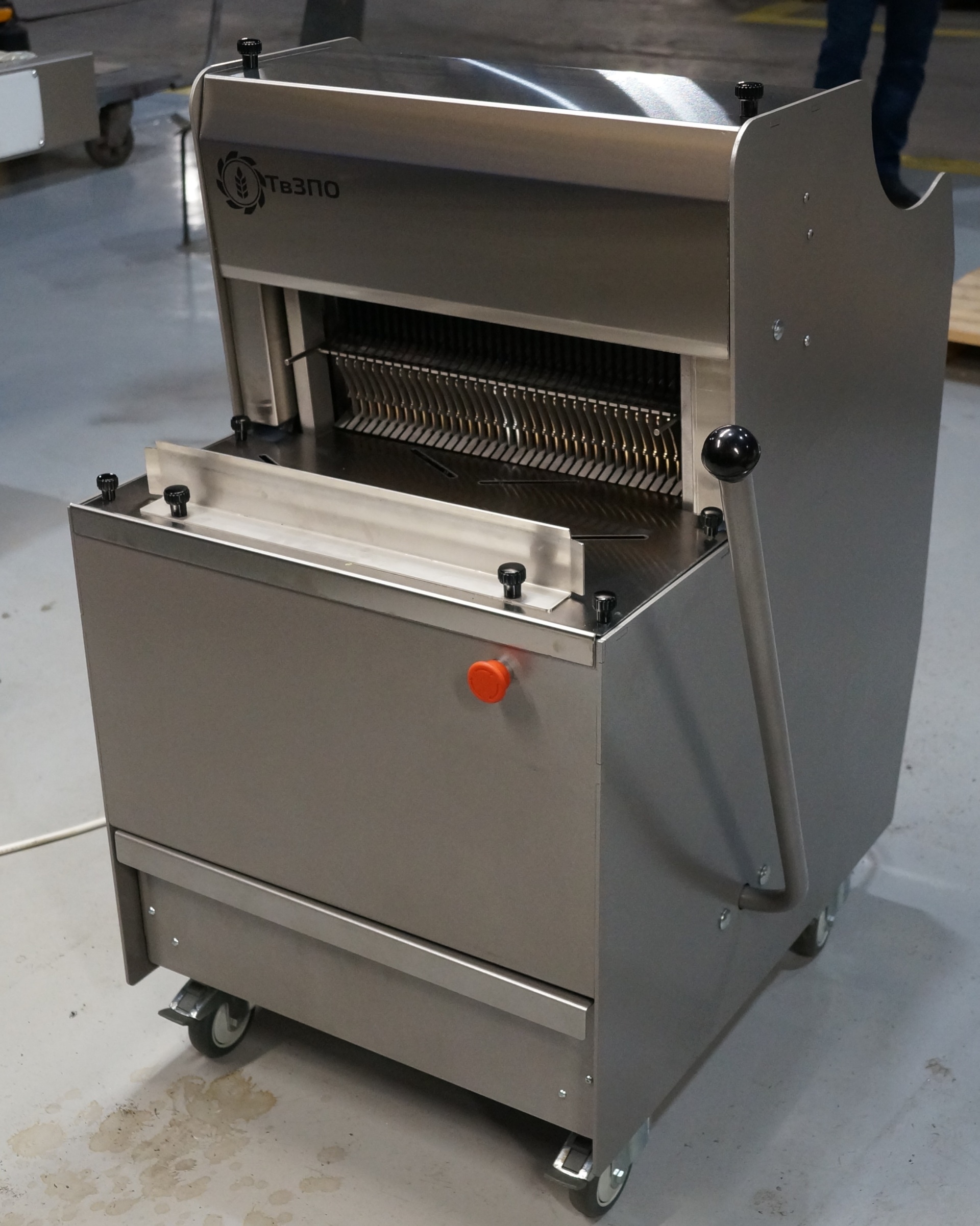

Агро-Слайсер хлеборезательная машина
Обновлено 19.09.2025 1000120
Ножи из коррозионностойкой стали или из углеродистой стали с тефлоновым покрытием с толщиной реза  10,11,12,13 или 14 мм, а для машины с конвейерной подачей и 9 мм. Рекомендуется при необходимости замена ножей с центральной позиции на крайние для увеличения срок службы комплекта ножей.
Толщина реза может быть заменена с помощью отдельно заказанного комплекта переналадки. Время переналадки — 3 часа
Ресурс комплекта ножей составляет 30 000 батонов
Производительность составляет от 350 до 450 штук в час для периодической подачи
и до 950 штук в час для непрерывной подачи по конвейеру.
Высота заготовки от 45 мм (  25 мм при донастройке конвейерной подачи) до 105 мм
или 140 мм для конвейерной подачи,
Длина заготовки до 420 мм ,
до 380 мм для конвейерной подачи.
Ящик для крошек, Оптические датчики для безопасности оператора.
откидывающийся столик для фасовки, возможность изменения высоты столика
Устройство раздува пакетов встроено или как опция
