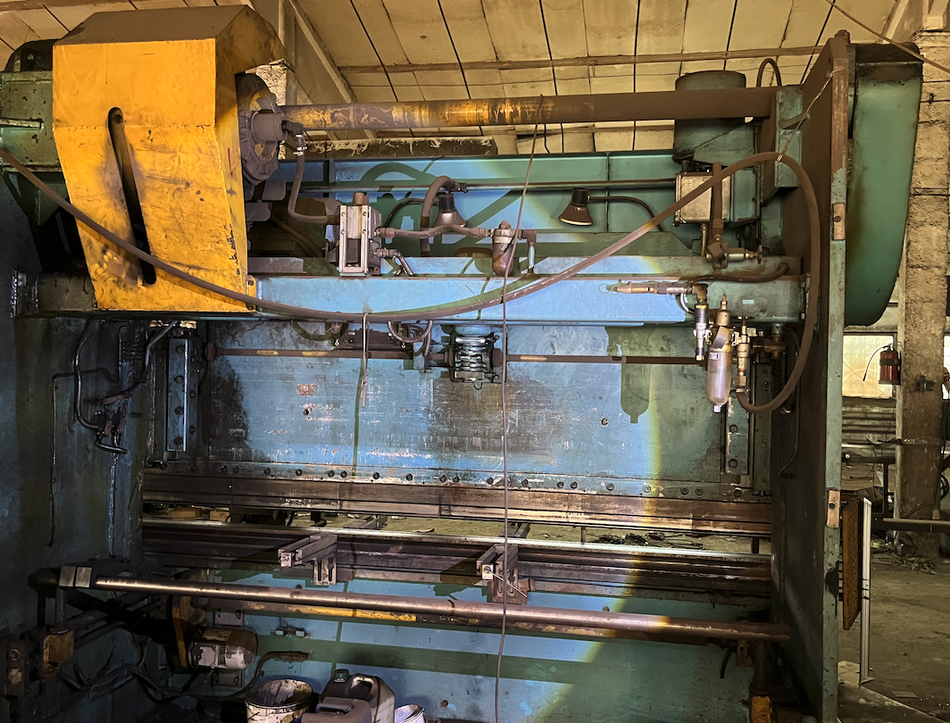

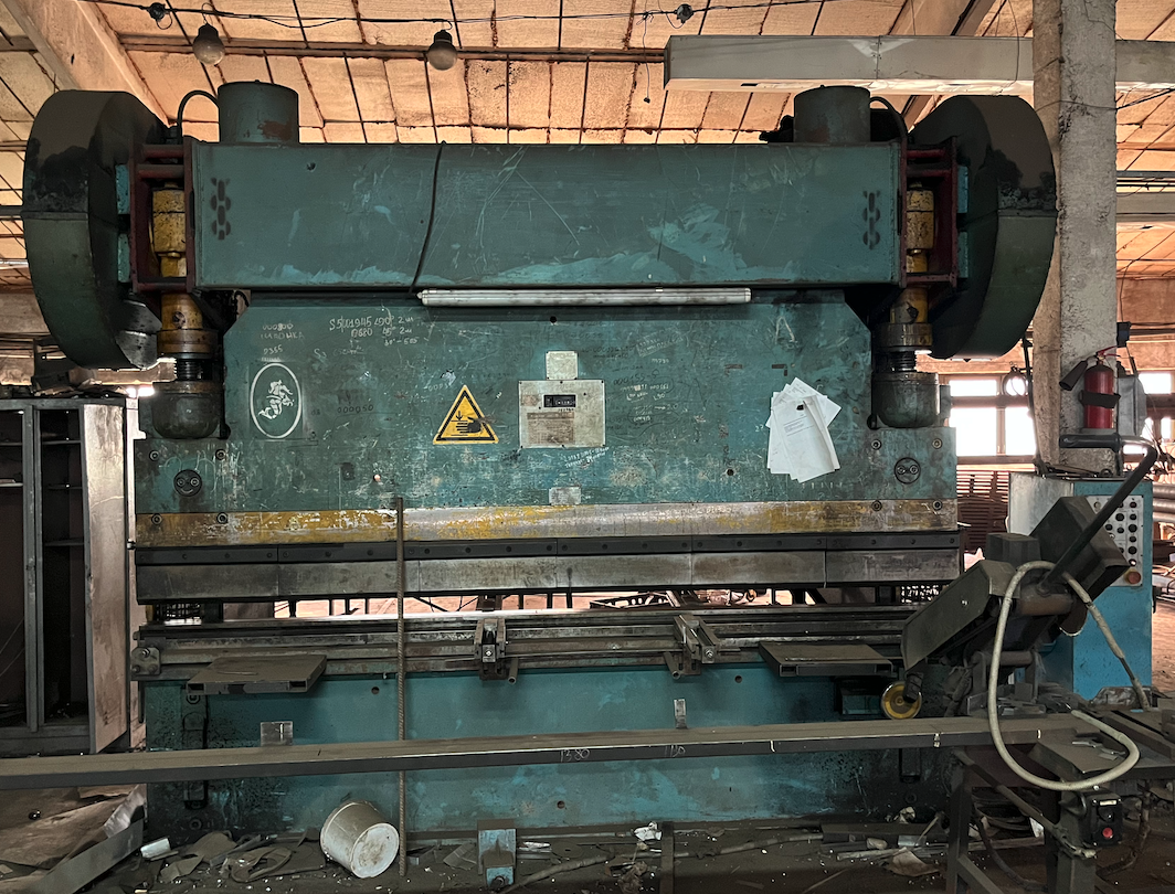

Пресс листогибочный кривошипный ИВ1330 Год выпуска: 1987 Длина рабочая: 2500 мм Усилие 100 тонн комплектность на фото Осмотр в Московской области Цена: 430 000 ₽ ИП без НДС Поможем с недорогой...
Бустанок.рф
Пресс листогибочный кривошипный ИВ1330 Прессы предназначены для изготовления деталей из листового и полосового проката методом гибки. В универсальном V-образном штампе, поставляемом в комплекте с...
