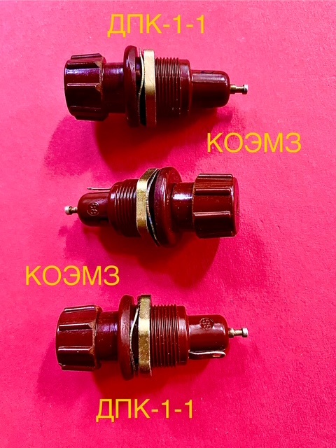

КОЭМЗ продает: Держатель предохранителя ДПК-1-1.
Держатель предохранителя ДПК1-1 предназначен для работы в электрических сетях с напряжением до 250 В постоянного и переменного тока до 5 А в аппаратуре общепромышленного и специального назначения.
Технические условия:
- приемка «1», «3» - АГ0.481.307 ТУ.
- приемка «7» - га0.481.012 ТУ.
Технические параметры на держатель предохранителя ДПК1-1:
•Рабочее напряжение, Вс - 250.
•Номинальный ток, А - 5.
•Сопротивление контакта, не более, Ом - 0,01.
•Диапазон рабочих температур, °С - от -60 до +85.
•Минимальная наработка на отказ , ч - не менее 10000.
•Минимальный срок сохраняемости, лет:
- для приемки "1" и "3" - 15.
- для приемки "7" - 25.
•Способ крепления - гайка.
•Габаритные размеры (диаметр х длина), мм - 24х55.
•Масса, г - 30.
Держатели предохранителей ДПК1-1 предназначены для работы с предохранителями следующих видов: ВП3Б-1, ВП3Б-1В, ВП3Т-1Ш, ВП3Т-2Ш, ВПТ6, ВПБ6, ПК-30, ПЦ-30.
