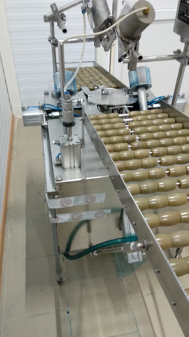

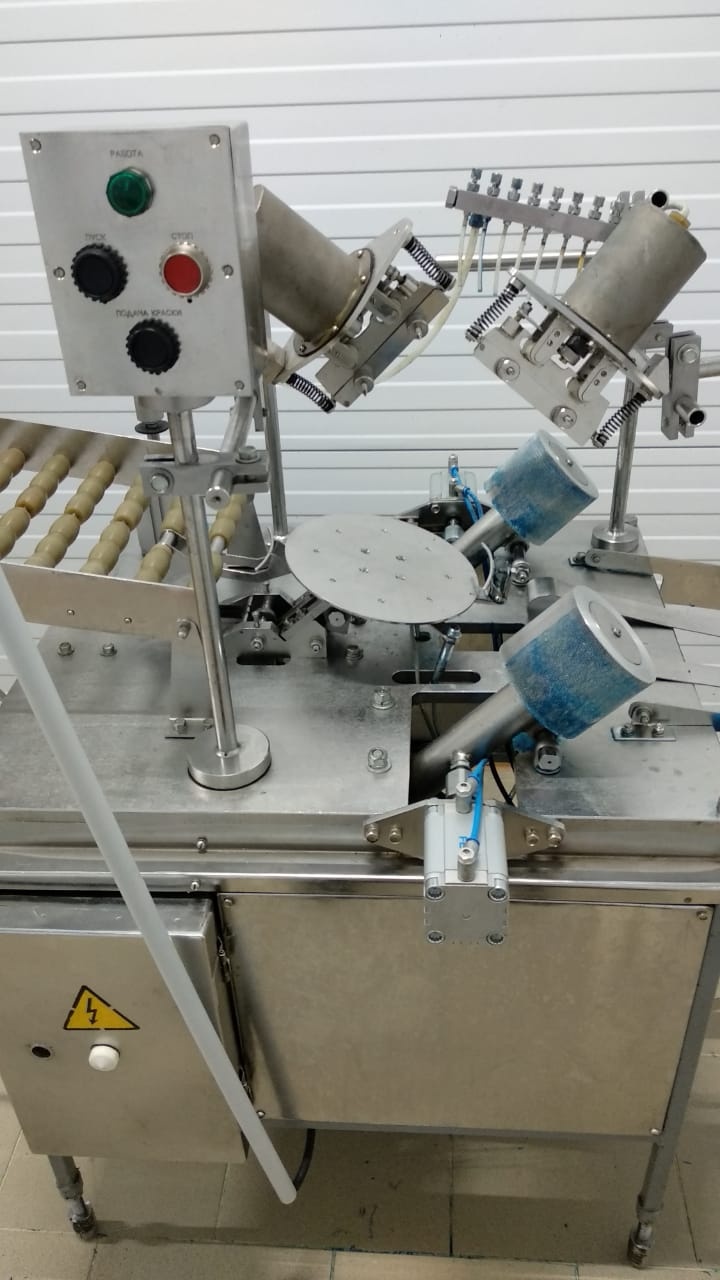

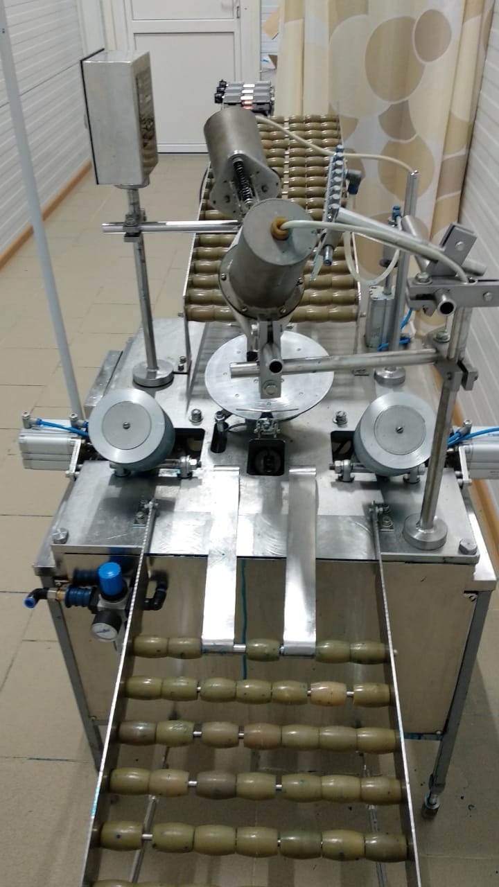

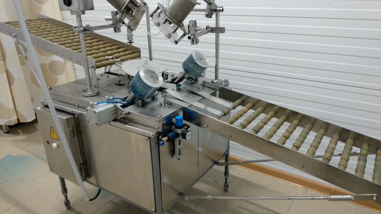

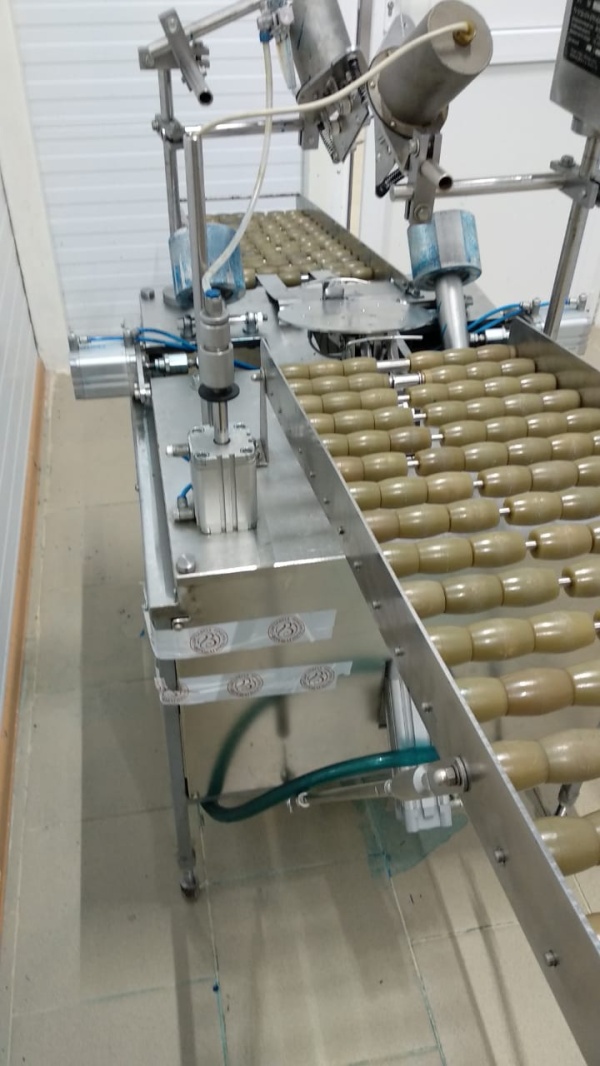

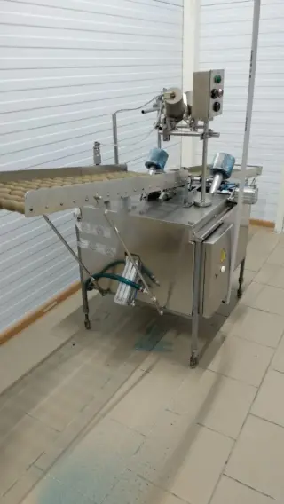

✅ Установка УНП латексного покрытия сыров
Артикул: 6852
Готовое решение для сыродельного производства, которое позволяет автоматизировать покрытие твёрдых сыров и сократить ручной труд. Отличный вариант для сыроварни, молочного цеха, фермерского хозяйства или инвестора в пищевое производство.
Оборудование в рабочем состоянии, практически не использовалось по назначению.
✅ Предприятие занимается консервированием и переработкой фруктов, установку приобретали под отдельное направление по нанесению покрытия на сыр, но проект не был реализован.
✅ Что важно:
— Состояние: б/у, рабочее
— Покажем в работе — подключат при осмотре
— Документация в наличии
— Погрузка есть
— Форма оплаты - наличный расчёт, безналичный расчет с НДС дороже
✅ Преимущества установки УНП:
✔ Роботизированная подача и нанесение покрытия
✔ Равномерное латексное покрытие сыров
✔ Снижение расхода латекса
✔ Повышение товарного вида продукции
✔ Ускорение производственного процесса
✔ Минимизация ручного труда
✔ Подходит для твёрдых сыров цилиндрической формы
✔ Российское производство — проще обслуживание и запчасти
Оборудование предназначено для нанесения латексного покрытия на твёрдые сыры в форме низкого цилиндра со слегка выпуклой боковой поверхностью и округлыми гранями. Отлично подходит для сыродельных производств, где важны скорость, стабильное качество покрытия и аккуратный внешний вид продукции.
✅ Где можно использовать:
— сыроварни
— молочные заводы
— фермерские хозяйства
— линии по производству твёрдых сыров
— предприятия по переработке молока
— пищевые производства
✅ Почему это выгодно:
Автоматизация покрытия сыра позволяет существенно сократить время обработки продукции, уменьшить потери латекса и повысить производительность персонала. Такое оборудование быстро окупается на действующем производстве за счёт экономии труда и стабильного качества покрытия.
✅ Технические характеристики:
— Производитель: Россия, ООО «ТД НТЦ „Молот“» (Вятские Поляны, Кировская область)
— Производительность: до 200 головок/час
— Питание: 220/380 В, 50 Гц
— Потребляемая мощность: 3 кВт
— Расход сжатого воздуха: 350 л/мин
— Давление воздуха: 0,63 МПа
— Толщина покрытия в жидкой фазе: до 300 мкм
— Толщина покрытия в сухом виде: до 150 мкм
— Вязкость дисперсии: 30–50 мс/сек
— Рабочая температура: +18…+25 °С
— Расход покрытия: не более 10±1,5 кг на тонну продукции
— Габариты: 2330 × 850 × 1360 мм
— Масса: 135 кг
