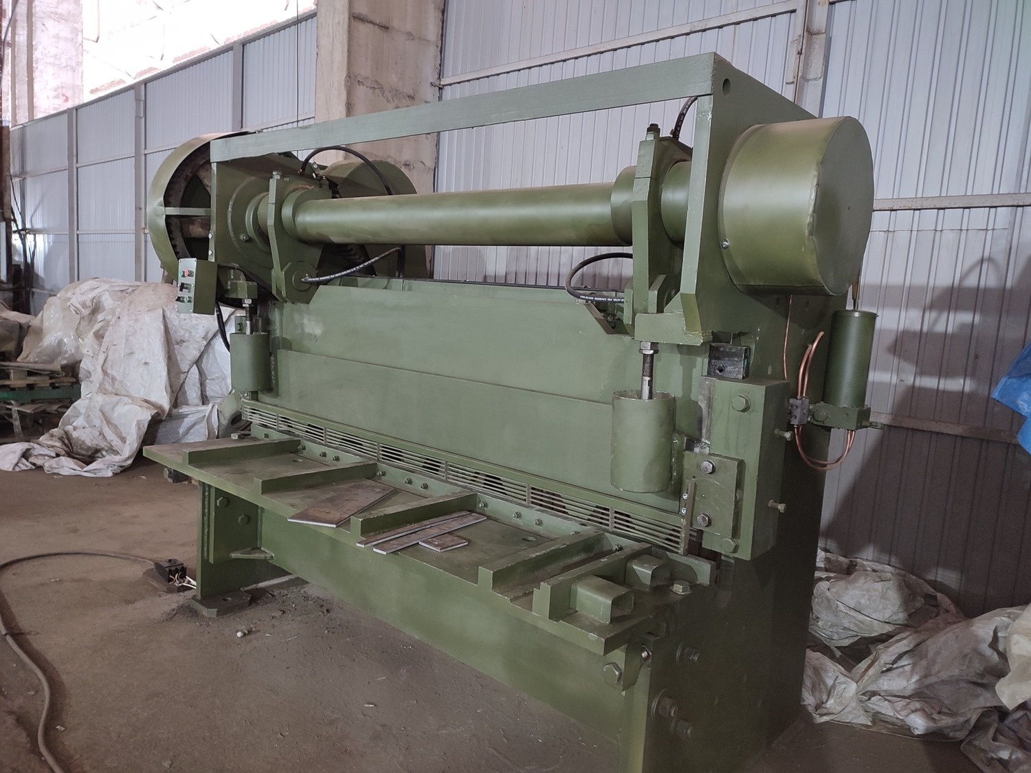

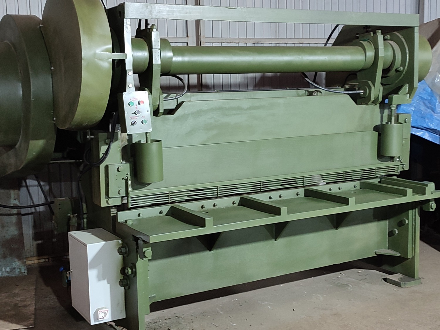

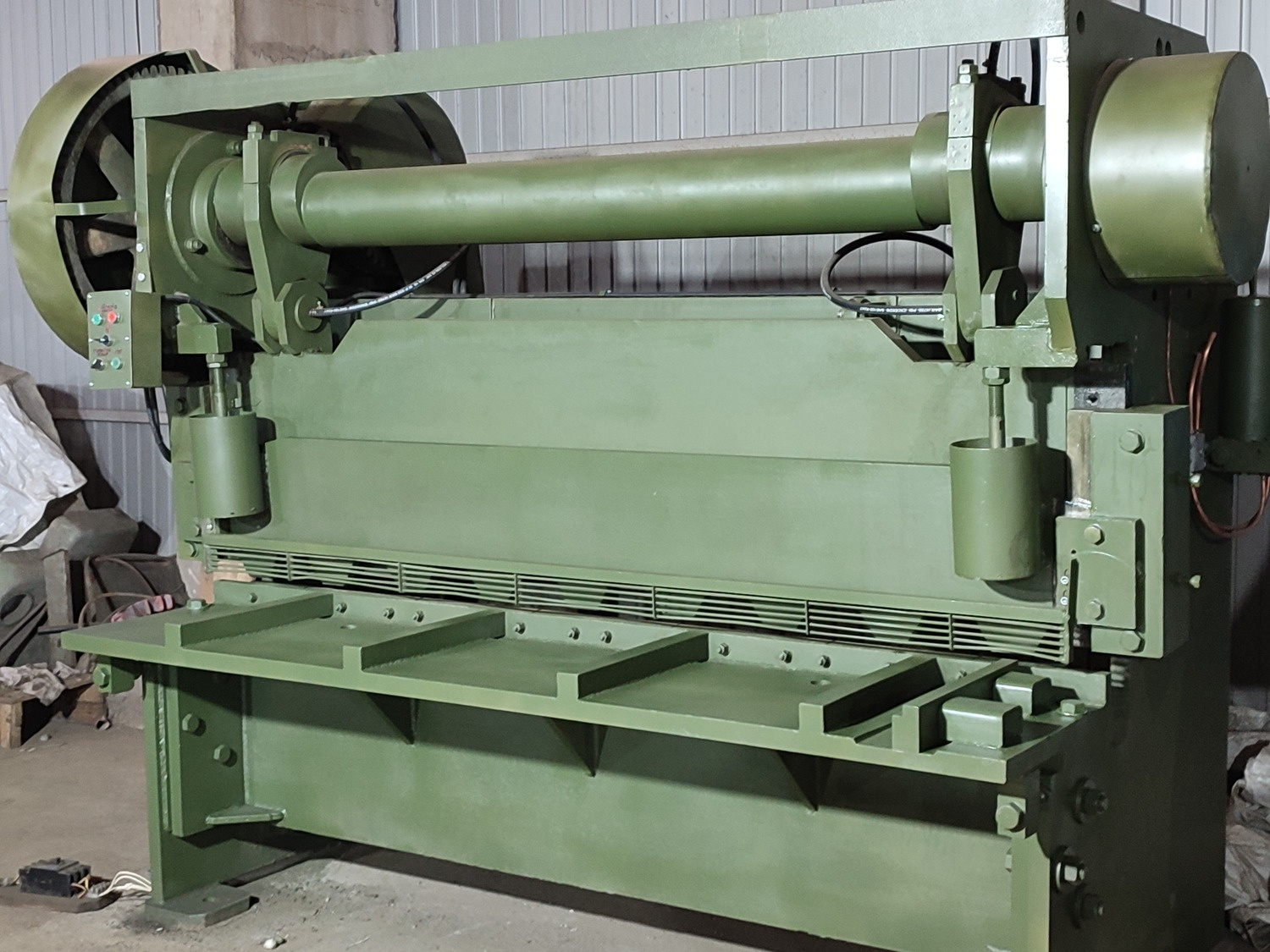

Гильотина НА 3121, механических ножниц с кривошипным механизмом, в хорошем рабочем состоянии, проведена ревизия, продаю с проверкой в работе.
 Габариты ножниц без приставного оборудования, мм
спереди назад 2300
слева направо 3390
высота 2345
Масса ножниц , кг 7000
Продам гильотиные ножницы НА 3121 .
Гильотина НА 3121 относят к разряду механических ножниц с кривошипным механизмом и пневматической муфтой, применяется для разреза листового металла шириной до 2000 мм при толщине листового проката до 12 мм.
Простота управления, точность реза и хорошая производительность – главные преимущества гильотины НА 3121.
Ножницы НА3121 имеют верхний привод. Станина сварная, изготовленная из листовой стали. По бокам станины расположены две стойки, соединенные столом и тремя стяжками. Нижний нож крепится к столу, имеющего возможность регулирования требуемого зазора.Для мерной резки листа предусмотрен задний упор, установленного с помощью винтового механизма возле ножевой балки. В процессе резания лист металла придавливается прижимной балкой, синхронно работающей с ножевой балкой. Необходимое прижимное усилие обеспечивают пружины, расположенные в стаканах прижимной балки.
Технические характеристики гильотины НА 3121:
Наибольшие размеры разрезаемого листа, мм, при Gв=500 МП, мм,
не более 12х2000
максимальная 12
минимальная 1
ширина 2000
Расстояние от кромки неподвижного ножа до станины (вылет), мм 500
Частота ходов ножа, в мин 40
Угол наклона подвижного ножа 2 гр. 10 мин.
Ширина полосы отрезаемой по заднему упору, мм 500
Число режущих кромок ножа 4
Расстояние между стойками в свету, мм 2235
Максимальное усилие реза, кН 500
Установленная мощность, кВт 17
